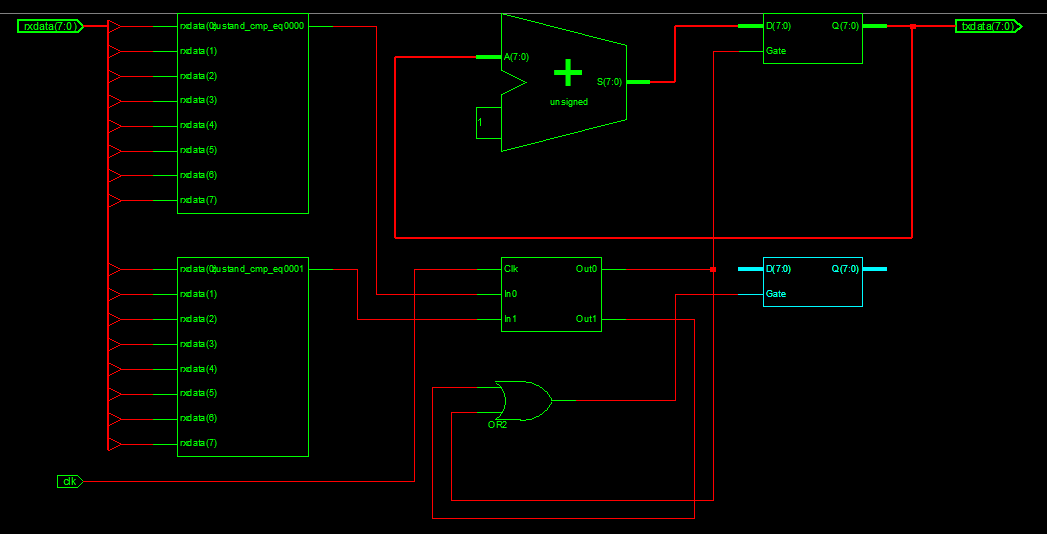

Hallo Zusammen,
bei der Umsetzung einer Zustandsmaschine mit 3 Zuständen habe ich
folgendes Problem:
In einem Zustand soll ein 8 Bit Zähler um 1 erhöht werden. Der Compiler
gibt ein Warning aus, dass er dafür ein gesondertes Latch anlegen müsste
und dieses wohl irgendwie asynchron sei und damit problematisch.
Mir ist völlig unklar wieso. Sollte man nicht einfach die eine Zeile für
die Erhöhung des Zählerwertes in die case-Anweisung für die Zustände
schreiben können?
WARNING:Xst:737 - Found 8-bit latch for signal <counter>. Latches may be
generated from incomplete case or if statements. We do not recommend the
use of latches in FPGA/CPLD designs, as they may lead to timing
problems.

> counter <= counter +1 ;
Sowas darfst du (natürlich) nur in einem getakteten Prozess machen.
Das traditionelle Problem mit der Mehrprozess-Schreibweise.
So wie du es beschreibst, würde der Zähler beliebig schnell zählen,
solange der Zustand a_SENDWERT_Z1 aktiv ist. Das ist eine
kombinatorische Schleife.
Einen getakteten Zähler würdest du so bekommen:
  z_speicher: process(clk)
  begin
    if rising_edge(clk) then
      zustand <= folgezustand;
      if (zustand = a_SENDWERT_Z1) then
        counter <= counter +1 ; -- das ist ein Zähler
      end if;
    end if;
  end process z_speicher;
Die Simulation deines Codes funktioniert (scheinbar), weil die
Sensitivity-List unvollständig ist. Auch ein gern gemachter Fehler bei
der Mehrprozess-Schreibweise:
  ue_sn: process( RxData, zustand )
Richtig wäre:
  ue_sn: process( RxData, zustand, counter)
Ein Tipp:
Sieh dir mal die Einprozessschreibweise an, da passiert sowas nicht.

In der Simulation schon, aber in der realen Hardware wird ein
(Zähler-)Latch gebaut, das mit zustand=a_SENDWERT_Z1 aktiviert wird und
in diesem Zustand so schnell wie möglich hochgezählt wird.
Auf diese Art (unvollständige Sensitivity-List) sieht zwar die
Simulation richtig aus, die real implementierte Hardware verhält sich
anders  :-o

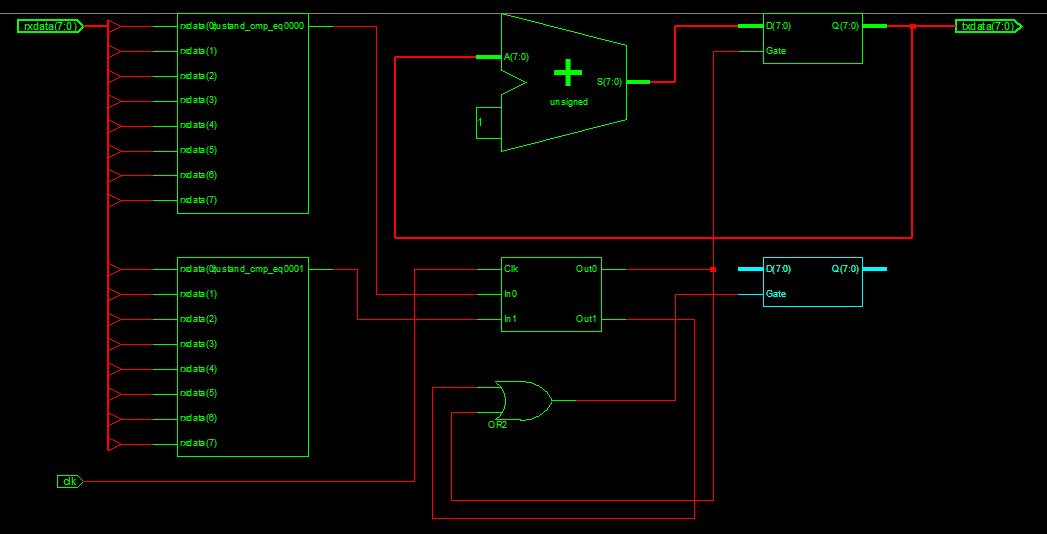

> Da Du aber keinen Clock für den Zähler definiert hast...
Ich habe das Ganze mal implementiert und im Bild sieht man jetzt rechts
oben schön das Latch, das vom Zustands-FF enabled wird.
Solange der entsprechende Zustand aktiv ist wird der Ausgang des Latches
um 1 incrementiert (der Addierer) und dann wieder in das Latch
eingespeist. Weil der Zustand noch immer aktiv (und damit das Latch
transparent) ist, erscheint dieses Ergebnis schnellstmöglich am Ausgang
des Latchs und das Spiel geht von vorne los...

> Lothar: wie kann man eigentlich den VHDL-Code in ISE in einen Schaltplan
> umwandeln?
Das ist der RTL-Viewer
Processes --> Synthesize --> View RTL Schematic
> Der Zustand a_SENDWERT_Z1 sollte nur einen Takt lang aktiv sein,
Ist er auch, aber während dieses Taktes hat die Kombinatorik Zeit
hochzuzählen, und die zählt schnell :-/
