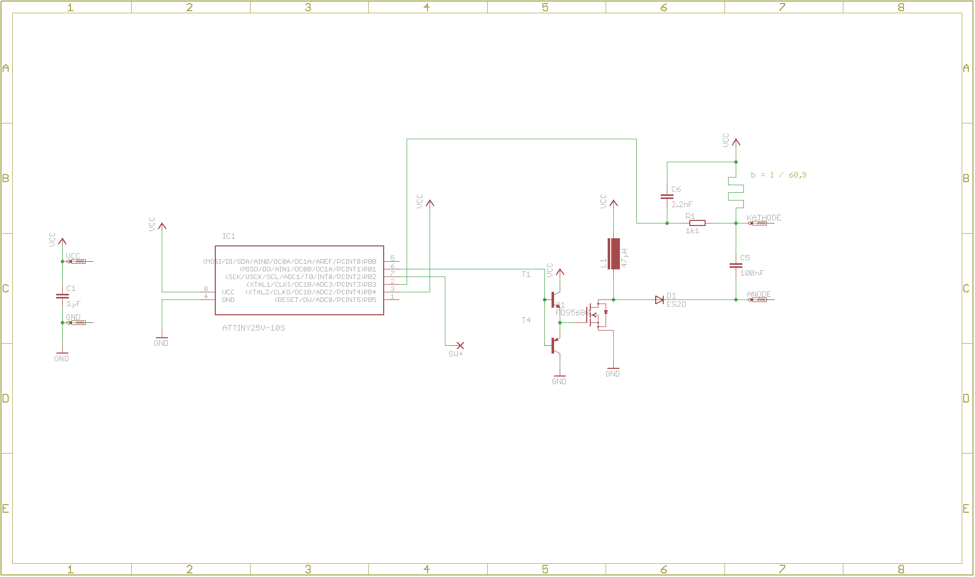

Hallo Forum,
ich habe ein Problem mit meinem invertierenden Wandler. Sobald ich den
Duty Cycle über 50% stelle zieht die Schaltung zuviel Strom. Die
grundsätzliche Idee ist von
http://schmidt-walter.eit.h-da.de/smps/ivw_smps.html .
Das ganze soll ein LED treiber werden. Die (gedachten) Daten sind:
U_in = 3.3V - 4.2V (li-ion)
U_out = 3.3V - 3.9V (cree q2, starke Streuung)
I_out = 350mA - 1A
f = 125kHz / 250kHz
gesteuert von einem attiny25, Strom wird über Spannungsabfall an
Leiterbahn gemessen. Die Spule ist ausreichend groß (47µH) und gerät
nicht in die Sättigung. Die Frequenz hat kaum Einfluß auf das Ergebnis,
nur der DC führt zum Absturz.
Ich komme leider nicht mehr weiter :( Vielleicht habe ich etwas
grundsätzliches übersehen?

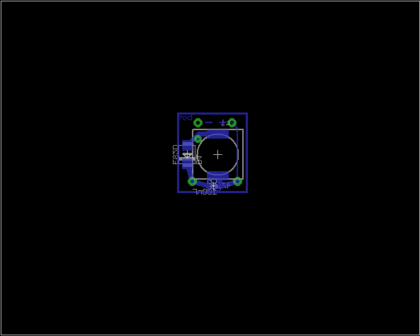

Und hier noch ein paar Bilder von Imageshack.
Foto von oben:
http://img9.imageshack.us/img9/5792/pic00319d.jpg
Foto von unten:
http://img9.imageshack.us/img9/5501/pic00314f.jpg

#1197807
zu 1.)
Ich bin nicht 100% sicher, dass das funktioniert. Der shunt ist auf 30mΩ
dimensioniert, bei 1A fallen als 30mV ab. Ich hoffe, dass er das noch
messen kann. Die Messung führe ich hier aber noch nicht aus. Es geht mir
um die PWM an sich.
zu 2.)
Ich glaube ich habe das nicht ganz verstanden.
Bei einem DC von 50% steigt mein Strom für 50% der Zeit linear an und
danach entlädt sich die gespeicherte Energie über die Diode.
Bei 60% DC wird nur 10% mehr Energie übertragen - unabhängig von der
Sekundärseite. Wenn dort nichts ist steigt die Spannung halt sehr stark
an, aber das ist dem Aufladen doch egal, oder?
Danke schonmal für deine Antwort. Hast du dir die Bilder angesehen?
Fehlt etwas, oder sollte ich etwas anderes ausprobieren?
Im Moment ist der DC übrigens 130/255. Bei 140/255 funktioniert es schon
nicht mehr. Eingangsleistung ist 3,8V, 0,6A. Das ist noch weit von
meinen 1A entfernt :(

Danke an alle,
das Problem hat sich inzwischen erledigt.
Grund war der Schwingkreis aus Source-Drain, Spule, und der
Diodenkapazität. Bei 50% Duty Cycle ist das ganze auf die zu klein
dimensionierte Eingangskapazität zurückgeschlagen. Zusammen mit dem
layout hat das dem attiny die Versorgungsspannug gestohlen.
Lösung ist ein größerer Tantal, der die Eingangsspannung stabilisiert.
Die Schaltung ist inzwischen überholt. Die Cree XP-G und XM-L haben eine
derart niedrige Vorwärtsspannung, dass ein reiner buck-converter
ausreicht.
