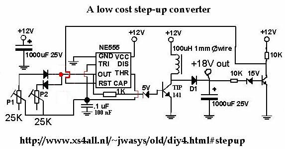

von H. T. (triti)
auf
http://www.xs4all.nl/~jwasys/old/diy4.html#stepup
ist ein step-up converter.
Dazu fehlt mir nurmehr die richtige Induktivität. Welche nehmen? Ich
weiss nur, dass man keine typische Entstördrossel nehmen darf. Ich
vermute mal, 40 Wicklungen auf einem Pulvereisenkern aus einem
PC-Netzteil ist hier auch nicht das richtige - oder?.
Welche Art/Typ von RS-Components kann man da nehmen?
Nr. 489-0065   1.2A,  80µH für kleinere Leistung und
Nr. 228-416    5.6A, 100µH für grosse?
(Gedacht ist das fürs Nachladen von kleinen 12V-Bleiakkus aus einem
grossen. Verluste sind ziemlich egal, hauptsache die werden geladen.)
1) Kann mir bitte jemand sagen ob die richtig sind?
2) Ist diese Idee komplett dämlich?: (Gartenhütte-Solarmodul-Akku
laden). Wenn man nur selten in der Hütte ist  und wenig Strom (nur für
Licht) braucht, könnte man doch wenn man so eine step-up Schaltung
benützt, mit einem kleineren (billigeren) Solarmodul auskommen, weil so
insgesamt mehr Energie in den Akku kommt weil der auch geladen wird,
wenn wenig Sonne ist und das Modul sonst zu wenig Spannung liefert.
Falsch?
lg
Triti

Eh du was bestellst, versuch es doch erstmal mit dem, was du rumliegen
hast. 40 Wicklungen hört sich nicht so verkehrt an. Mit einem Oszi
kannst du den Strom durch die Spule anschauen (kleiner Shunt in Reihe).
Wenn der Strom zu hoch geht, ist die Induktivität zu klein.

Man kann sowas auch mit 2 bis 3 Formeln überschlägig berechnen und hat
dann eine brauchbare Hausnummer.
Die in einer Spule gespeicherte Energie ist
W = 0.5 x L x I^2
Diese Energie ist gleich der gewünschten Ausgangsleistung durch die
Schaltfrequenz.
W = Paus/fs
Der Strom ist der, der durch die Spule fließt. Dieser darf nicht den
Sättigungsstrom erreichen. Denn da sinkt die Induktivität rapide ab.
Ansonsten ist er frei wählbar.
Wir formen um und erhalten:
L = 2 x Paus/fs x 1/(I^2)
Jetzt kannst du dir mal ausrechnen wie groß deine Induktivität sein
muss.
Wichtig ist noch, dass sie einen Luftspalt hat (oder bei Fertigbauteilen
als Speicherdrossel verwendet werden kann) denn in ihm wird die Energie
gespeichert. In der Regel bist du hier mit einem Trafokern aus einem
alten PC-Netzteil schon einmal goldrichtig. Den Luftspalt kannst du dir
mit etwas Klebeband zwischen dem Kern selbst herstellen, da die PC-SNTs
meist Durchflusswandler sind haben die nämlich keinen. Oder du nimmst
die Ausgangsdrossel aus einem PC-SNT. Das ist oft ein Ringkern mit
mehreren (mehr als 2) Wicklungen drauf. Der Luftspalt ist dort schon im
Material eingearbeitet.

von flätz (Gast)
Ein Eisenpulverkern aus einem PC-Netzteil (Kreuzkoppelspule) dürfte
hervoragend geeignet sein. Mir persönlich gefällt die Basisansteuerung
des Transistors nicht. Der Transistor kann dort nicht vernünftig
sperren, und könnte dadurch ziemlich heiß werden oder sogar zerstört
werden.
