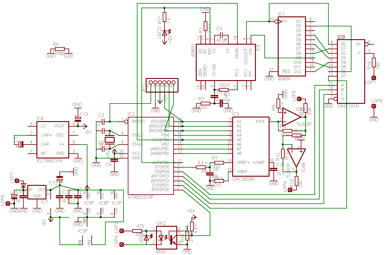

Gast #2169588
Wenn so ein großes Interesse besteht, hätte ich noch Software und
Platinenlayout für einen ähnlichen Generator anzubieten:
µC ist Tiny2313, Software in ASM, PLL 74HC4046 mit Teiler (74HC4040) und
MUX dazu (HC151). Der Ref takt wird vom µC gereriert per Teiler mit
"Nochkommastellen", d.h etwa 16 Bit Auflösung. Wer mag kann auch noch
einen einfachen Software DDS Generator bestücken (muss aber nicht). Die
Platine (ca. 75x55 mm²) ist einseitg, ICs als DIP, Widerstände und
Kondensatoren teils SMD.
Funktioniert eigentlich ganz gut, aber die Einstellung der Frequenz per
UART ist etwas umständlich. Bei mir geht der HC4046 bis knapp 20 MHz.
Heute würde ich den DDS für die Ref. Frequenz wählen.
Gast #2170693
Hier erstmal der Schaltplan. Das Layout könnte ich dann ggf. als Eagel
File bereitstellen. Vorher muss ich aber nochmal nachschauen ob da noch
eine kleine Änderung (z.B. Extra Kondensator) mit drauf ist. Es könnte
sein das da bei der Amplitudeneinstellung für den DDS noch was dazu
gekommen ist - es gab da Störungen von der Ladungspumpe.
Da noch Hardware für einen einfachem Software-DDS mit drauf (DAC0800 +
OP + ICL7650) mit im Plan. Den Teil könnte man ggf. auch weglassen.
Die Software  ist noch etwas unaufgeräumt, da könnten noch ein paar
verschiedene Versionen für den DDS-Geenerator als toter Code mit drin
sein.
