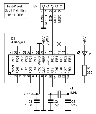

Frage zu Wichtigkeit eines Kondesators
Gast #1197862
Hallo...
ich hätte kurz eine Frage, und zwar ob der Kondensator 100n (C1) bei
Atmel8 dringend nötig ist oder nicht ( siehe Schaltplan im Anhang).
Und ob ich in wenns nötig ist durch einen 0,47 µF tauschen kann...
Danke im vorraus...
Faweyr
Gast #1197867
Den sollte man schon haben. Er sorgt einfach für eine saubere
Versorgungsspannung am Atmel, und in größeren Schaltungen sorgt er auch
dafür, dass andere Bauteile durch Belastungsspitzen durch den Atmel
nicht gestört werden (nennt sich "Bypass capacitor").
470n statt 100n geht auch. Es sollte halt möglichst ein "low-ESR"
Kondensator sein. z.B. Keramik oder Tantal.

Das ist der Standard-Abblock-C der an allen ICs vorhanden sein sollte.
100n sind ein Erfahrungswert und stellen ein Optimum aus Kosten/Nutzen
dar. 470nF geht aber auch. Es sollte sich optimaler weise um einen
Folien-C oder Kerko handeln.

Du kannst auch den Quarz nebst seinen Kondensatoren weglassen. Und auch
alle Leitungen. Am besten den Mikrocontroller auch noch weglassen, statt
dessen einen Taster einsetzen. Klein, billig und flexibel.
#1197945
der Standard-Hinweis noch: AREF gehört nicht an +5V. Wenn kein ADC
benutzt wird - offen lassen, sonst die obligaten 100n gegen GND.
Außerdem gehört auch an AVCC ein 100n gegen GND.
Natürlich kann man die beim experimentieren mal weglassen, man sollte
dann nur nicht tagelang Software-Fehler suchen, die keine sind, nur weil
ein AVR auch verrückt spielen kann ohne die Kondensatoren und
ungünstigem Aufbau/spannungsversorgung usw. usw.
Gruß aus Berlin
Michael
#1197952
C1 sollte aber gerade kein Elko sein. Elkos sind für diese
Abblock-Aufgaben zu langsam. Nimm einen Keramik-Vielschicht-Kondensator.
Und wie oben schon angedeutet: So ein Kondensator gehört bei digitalen
Bauteilen grundsätzlich an die Versorgungsspannungsanschlüsse, und
zwar so dicht wie möglich dran.
Und AREF gehört wirklich nicht an VCC (+5V in diesem Fall). Sobald mit
einer anderen Referenzspannung als VCC gemessen werden soll, geht es
schief!
