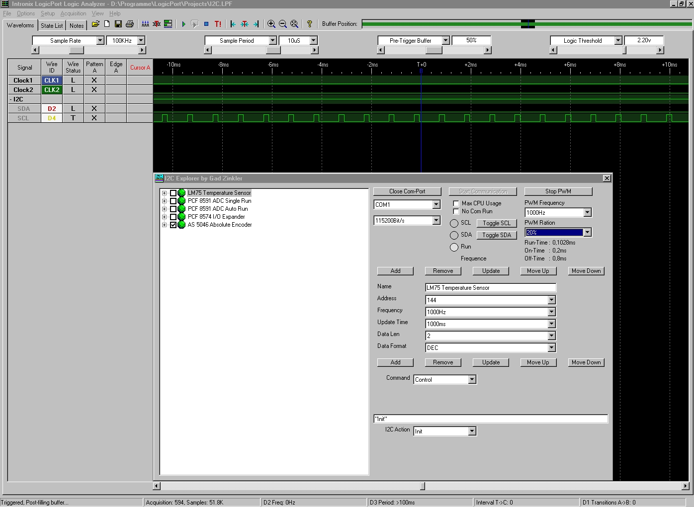

habe gerade das gleiche Problem das ich auf die Schnelle eine PWM
brauche, die auch leicht änderbar sein soll.
Habe es spontan mit vb probiert obwohl ich skeptisch war, ob es schnell
genug ist.
Also bis zu einer Frequenz von 400Hz schaut es im Logikanalyser stabil
aus und das bei minimalster Pulslänge von 0,25ms!
Soviel zum Thema das Windows keine PWM erzeugen kann. Ja es kann, wenn
auch nicht im kHz Bereich wie ein Atmel...
Nur zur Info für die, die es interessiert.
Habe gerade mal versucht die Grenze von Windows zu finden was das
erzeugen von PWM mit VB angeht.
Also bei 1000Hz und einer PWM von 20% wird es etwas unstabil. Die
Pulslänge von 200µs schwankt manchmal um 100µs was natürlich für ne
saubere PWM nicht akzeptabel ist :-)
Habe extra den gesamten Screenshot gemacht sowohl vom VB-Programm wo die
Werte eingestellt sind wie auch vom Logikanalyser, der das ganze
aufzeichnet.
Sonst gibts bestimmt wieder genug Zweifler hier drin...
schaut ja nett aus, ist aber nicht die ganze wahrheit. der sheduler von
windows arbeitet mit irgendeas um 100 oder 250hz (soll mal jemand die
doku wälzen). wenn der zuschlägt, wenn dein pwm grad' mal hi ist, hast
du einen seeeeeehr langen hi-puls drinnen. wie sich das in deinem logic
analyser darstellt, wird das handbuch von dem selbigen verraten. zum
ansteuern von servos mit einer pulslänge von 1-2 ms bei 50 hz reichts
jedenfalls nicht.

Abgesehen davon kann ich bei meiner Grafik kein langen Hi / oder
Lo-Impuls erkennen. Vielleicht brauchst ma ne Brille :-)
Und einen RC Impuls mit 50Hz und 1-2ms Länge schafft Windows locker,
schließlich mache ich jede ms einen Impuls mit einer Länge von 0.2ms.
Bei einem Zeitfenster von 20ms ist das keine Kunst. Zeig mal eine
durchgängige PWM über mehrere Sekunden oder besser noch Minuten. :-)
