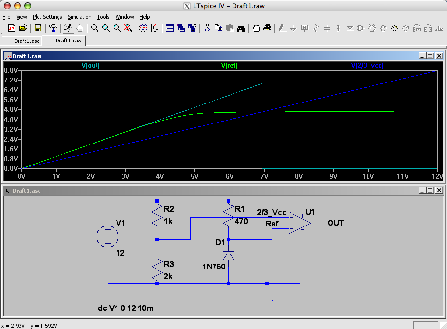

Warum spendierst du dem Ding nicht einfach einen Kondensator und ne
Diode? Alles andere ist irgendwie gemurkst...
von Rene S. (gigastulle)
Und dann ??? ich muß dazu sagen das die Batteriespannung überwacht
werden SOLL, da Das gerät bei einem dauerhaften unterschreiten einer
gewissen Betriebsspanung in ein programierten Notlauf gehen soll
von Tim T. (tim_taylor) Benutzerseite
Denkansatz: Der Kondensator ist auch nicht unendlich groß...

Bin davon ausgegangen das du den Controller einfach nur vor
Fehlverhalten beim Brown Out schützen willst.
Dann eben doch mit der Internen Referenz, den Kondensator würde ich aber
doch vor den Vcc hängen um die Peaks der Zündanlage zu puffern.

von Michael (Gast)
Wäre auch schlecht. Ein unendlich großer Kondensator wäre ja quasi ein
Kurzschluss.
However, wie man schon schrieb. Eine Referenz aufbauen (z.B. mit
Z-Diode), Vcc messen und entsprechend skalieren (z.B. mittels
Spannungsteiler) und das Ganze auswerten. So spontan fiele mir dazu ein
simpler Komperator ein, der Vcc entsprechend skaliert mit einer
Zenerdiode vergleicht (vgl. Anhang).
