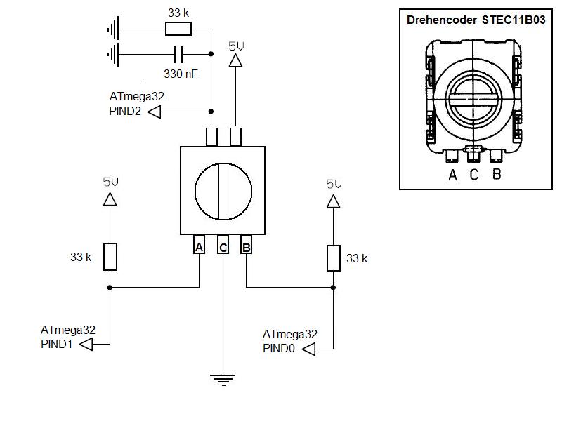

von Sven B. (Gast)
Hallo Peter.
Danke für Deine Antwort.
Wäre diese Beschaltung (s. Anhang) richtig ?
Irgendwie tue ich mich schwer damit...

von Oliver (Gast)
Pull-Up-Widerstände beim Schalten gegen 5V sind nicht wirklich sinvoll.
Da der Mega die Pull-Ups schon eingebaut hat, lass alles Hühnerfutter
einfach weg. 0V (GND) an den Encoder, drei Leitungen an die
Mega-Eingänge, dort die internen Pull-Ups aktivieren, fertig. Die
Eingänge sind dann zwar active low, das macht aber nichts, die
Peter'schen Funktionen für Drehgeber und Taster berücksichtigen das.
Oliver
von Oliver (Gast)
Nachtrag: Das mit deine Widerständen hätte doch gepasst, trotzdem: Lass
auch den Schalter nach Masse schalten. Das ist einfacher.
Oliver

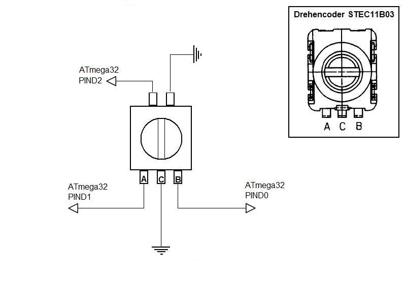

von Sven B. (Gast)
Danke Oliver.
Habe ich Dich richtig verstanden ? Meinstest Du diese Beschaltung ?
Werden die Taster(im Drehencoder) also softwaremäßg entprellt ?
Verstehe ich das richtig ?
von Oliver (Gast)
So ist es.

von Sven B. (Gast)
@ Klaus.
Sorry Klaus.
Sei mir bitte nicht böse, aber ich muß mich da völlig unverständlich
ausgedrückt haben.
Ich meinte eigentlich nicht die Beschaltung des Encoders hinsichtlich
der Entprellung und Pullups.
Siehe mein Anhang.
Ok. Ich habe anfangs viel komplizierter gedacht als es ist...
Pullups, entprellung etc.
Nicht gleich böse sein. :o)
