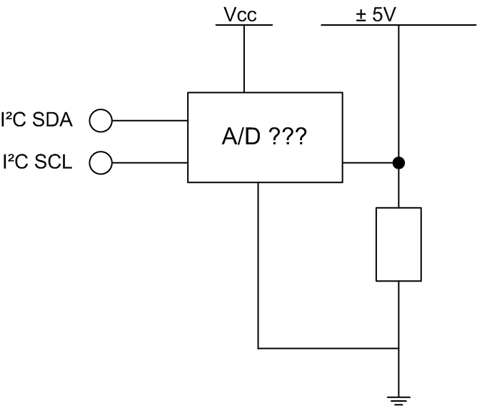

ich bin auf der Suche nach einem AD-Wandler, der folgende Anforderungen
erfüllt:
Auflösung: min. 12-Bit, 16-Bit wären ideal
Anschluss: I²C
Eingangsspannung: min. -4...4 V
Bis jetzt hab ich nur den LTC2453 gefunden, mich interessieren aber auch
weitere Alternativen.
Vielen Dank schonmal!
Gruß, Marcus

Beim differentiellen Eingang misst man gegen zwei Pins AIN und ACOM z.B.
diese Spannung darf/sollte aber keine Verbindung zu AGND des Converters
haben. Deine zu messende Spannung sollte also potential-getrennt zu der
internen Spannungsversorgung sein. (Vergleichbar eines digitalen
Multimeters. Da hat man ja auch eine interne Batterie zur Versorgung,
die nicht verbunden mit der zu messenden Spannung ist)
Beim bipolaren Eingang bezieht sich die Spannung auf den AGND des
Converters und man kann dann auch negative Spannungen gegenueber AGND
messen.
Wenn ich also Deine Skizze richtig verstanden haben (Dein Messpotential
ist mit dem internen A/D Potential verbunden) dann brauchst die eine
bipolare Messungmoeglichkeit.
