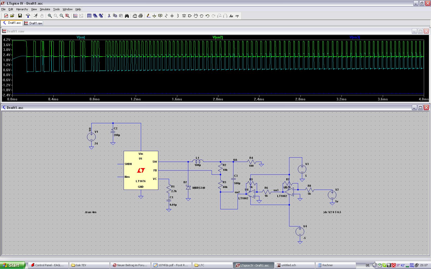

ich versuche mit hilfe von 2 OPVs die die Ausgangsspannung des LT1076
durch verändern der V2 zu varieren. Hab das mal mit LTSPice simuliert.
Vielleicht kann sich das ja mal jemand anschaugen.
Der LT1076 allein macht sein arbeit richtig.
Die OPVs getrennt machen ihre Arbeit richtig. Sprich V2 = 5V. ua3= -2.2V
und ua2 = +2.2 V häng ich jetzt aber noch den LT1076 rein kommt
irgendewtas komisches raus. Vielleicht sieht jemand gleich den Fehler,
sonst muss ich es genauer erklären.

500uF? 100uH? und dann macht das ding nichtmal 2A?
da könnte man auch mal über einen moderneren, schnelleren switcher
nachdenken.
100khz ist ja insgesamt nicht so berauschend.

Zwei OPVs um einen dusseligen Feedback-Pin ein bisschen hoch oder runter
zu ziehen? Bei entsprechender Auslegung der Steuerspannungsquelle
braucht man eventuell gar keinen, sondern nur ein Widerstandsnetzwerk:
       | Vout
      | | R2
FB     |    +----+
       |    +----+       |_
       |               / V2 \
      | | R3            ----
Die Herren Ohm und Kirschhoff sind bei der Berechnung behilflich. Den
Innen widerstand von FB und V2 zu kennen, bzw. eine brauchbare
Abschätzung zu haben, ist dabei nützlich.
Ansonsten reicht ein OPV völlig aus, den kann man als Summierer
beschalten oder nutzen um den FB-Pin wie in deiner Schaltung einfach
runter zu ziehen.

Danke Norgan. Ich hab hier die V2 nur als Ersatz verwendet für den
Ausgang eines DAC, damit ich stufenlos regeln kann. und wenn ich nun r3
80k nehme und die spannung von 0..2,2V einstelle dann dann kriege ich
eine  Ausgangsspannung von ca. 3- 18V. Danke an die Antwort schreiber,
aber ich hab gesehen, dass das doch nicht so die perfekte Lösung ist.
Ich werde ein digitales Poti verwenden.

hei immer langsam. ich hab ja nur versucht eine Schaltung selber zu
bauen und hier gefragt warum das nicht funktioniert. nach der Antwort,
dass ich den Kondensator falsch angeschlossen hab, war das eigentlich
erledigt. ich respektiere ja eure Meinung und bin dankbar für andere
Möglichkeiten mir ging es aber vorzüglich darum, wieso meine Simulation
in LTSpice so einen Käse ergeben hat.
