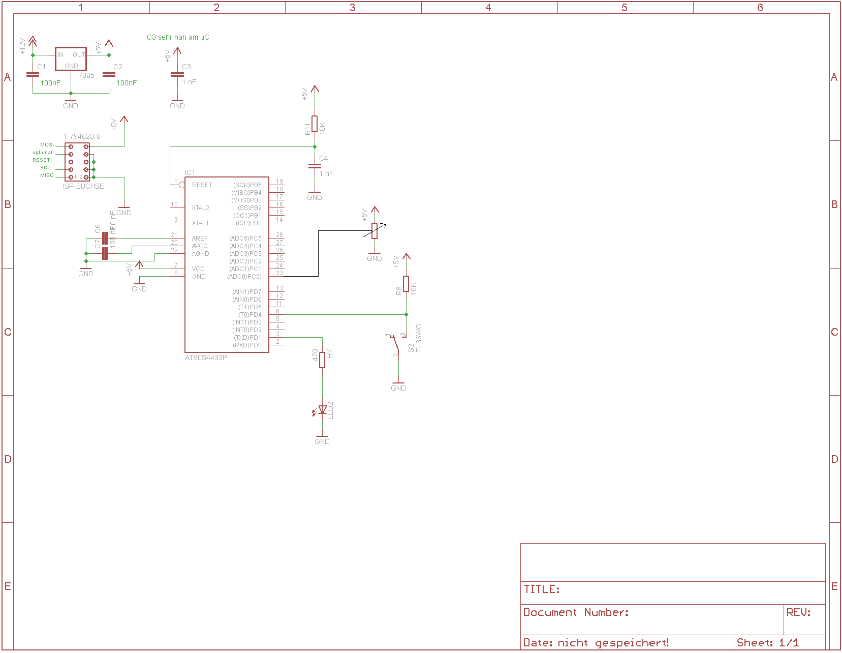

Ich benutze einen Atmega8L zur Impulserzeugung.
Zunächst was ich vor habe (siehe Bild):
Ich habe vor mittels zweier 8 Bit Timer (T0,T2) und einen ADC Impulse zu
erzeugen.
Beispiel: Ich stelle eine analoge Spannung von 2,5 Volt am ADC Kanal ein
und erwarte eine bestimmte Breite des Impulses (zB. T = ca. 33 ms). Die
Breite hängt dabei natürlich von meinem Preskaler (128), aktuellem ADC
Wert (128) und CPU Takt (1MHz, internal RC) ab:
2,5 V --> entspricht 128 --> 1/(1000.000/128)*(255-128) = 32,768 ms
Stelle ich eine andere Spannung ein, so ändert sich auch die
Impulsbreite.
Soweit klappt alles gut.

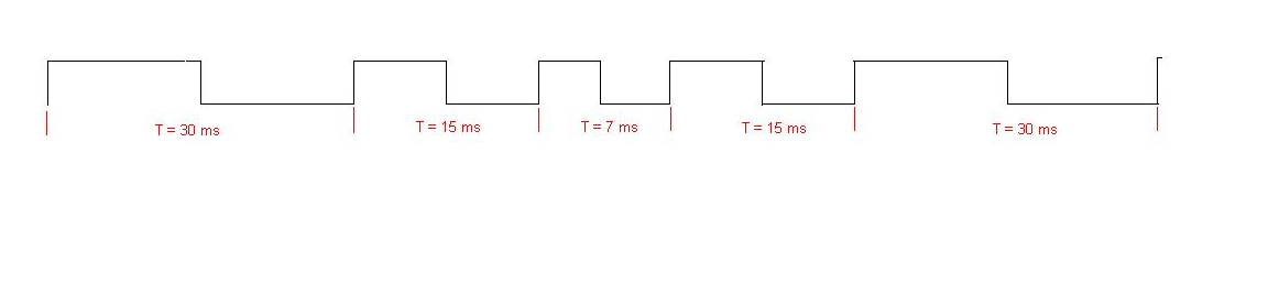

--> ABER nun das Problem: Im unteren Spannungsbereich ( bis ca. 3,5 V)
sind die Impulse stabil bzw konstant. Sobald ich aber einen bestimmten
Spannungsbereich ( > ca. 3,5 V) überschreite, fangen an die Impulse an
zu schwanken. Aus irgendeinem Grund erhalte ich keine konstanten
Impulsbreiten mehr, sondern, die Impulsperioden schwanken sehr. Hab
einenOszi drangehangen und ich konnte messen, dass es mal 10 ms
Impulsbreiten sind und mal 6,7 ms.
Ich kann nicht wirklich verstehen woran das liegen kann und grübele
schon seit Stunden.
Der Code ist eigentlich sehr simple aufgebaut (siehe Anhang). Aber ich
kann den Fehler nicht finden. Habe auch die ganze Zeit mit den
Preskalern gespielt, aber da hat sich auch nix geändert.
Wäre super, wenn jemand mal über den Code schauen könnte und vielleicht
erkennt wo der Wurm steckt ;)
Ich komme da wirklich nicht weiter
vielen Dank im voraus!!!
Gruss
Gunter

Poste besser mal den Schaltplan. Da wird der Wurm drin stecken.

Hallo
die ADC Spannungist am Eingang stabil...kann also nicht daran liegen.
Würde auch nicht erklären warum nur im oberen Spannungsbereich die
Schwankung auftritt...
