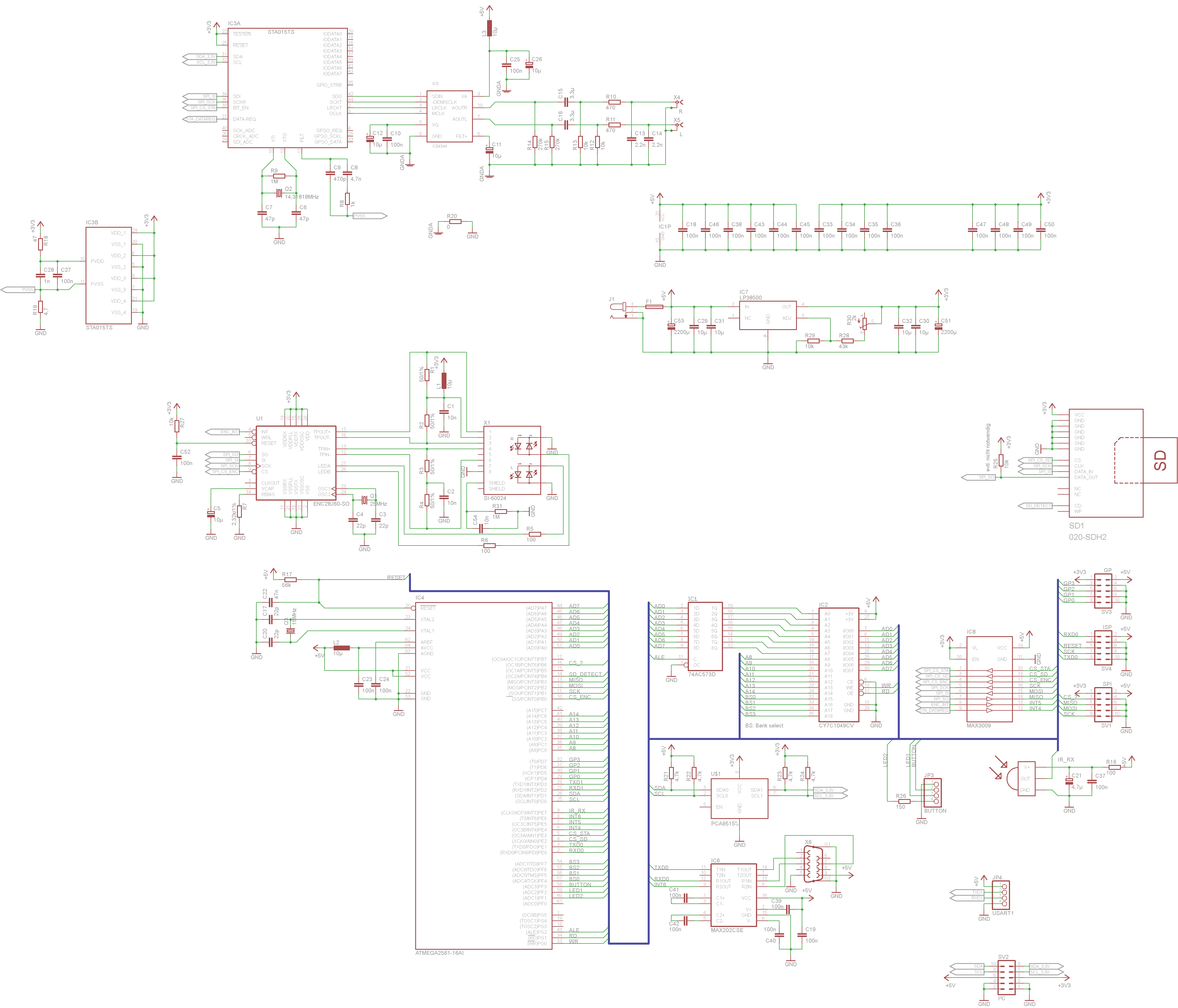

Hallo ich habe Probleme beim Programmieren eines jungfräulichen
Mega2561. Soweit ich das sehe ist alles korrekt verdrahtet. Der
Programmer (USBasp) funktioniert auch und es ist ein langsamer Takt
eingestellt. Der ISP hängt am PDI und PDO - wie es im Datenblatt steht -
und zusätzlich ist noch ein MAX202 an diesen Pins. Kann es deshalb zu
Problemen kommen?
Der Schaltplan ist im Anhang.
mfG, Sven

Ich habe jetzt die Leiterbahnen zum MAX202 durchtrennt und immernoch
bekomme ich keine Verbindung hin. Die Leiterbahnen sollten alle OK sein.
Wie kann ich ausschließen, dass der Controller zum Beispiel beim
Bestücken kaputt gegangen ist?
Danke. Gruß, Sven
PS: Eine Beobachtung habe ich gemacht: Der Resetpin hat bei angestecktem
Programmer eine Spannung von 4V bei einer Betriebsspannung von 5V, wenn
der Programmer nicht dranhängt sinds 5V. Dieser Effekt tritt bei meinem
Experimentierboard mit Mega16 nicht auf. Die Resetbeschaltung ist bis
auf den unterschiedlichen Pullup gleich, bei meiner jetzigen Schaltung
verwende ich 56k, ist das zu hoch?

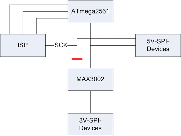

Ich habe jetzt die Fehlerquelle gefunden. Es liegt an dem
bidirektionalen Levelshifter MAX3002, der die SCK-Leitung irgendwie
stört. Ein Blockschema befindet sich im Anhang, nachdem die Leiterbahn
beim roten Strich durchtrennt wurde, funktionierts wunderwar. Sonst
nicht. Das Datenblatt zum Levelshifter ist hier:
http://datasheets.maxim-ic.com/en/ds/MAX3000E-MAX3012.pdf
Ich verstehe aber überhaupt nicht, warum das nicht funktioniert. Kann
sich das jemand erklären?
Gruß, Sven

Ich habe jetzt noch ein wenig weiter experimentiert: Wenn ich die
SCK-Leitung auf der 3,3V-Seite des MAX3002 durchtrenne besteht das
Problem weiterhin, es ist also auszuschließen, dass die Ursache bei den
übrigen SPI-Devices liegt. Die Fehlerquelle ist der MAX2003 ansich.
Ich hab leider kein DSO/Logikanalyzer und mit einem normalen Oszi kann
man dem Problem ja schlecht Herr werden...
