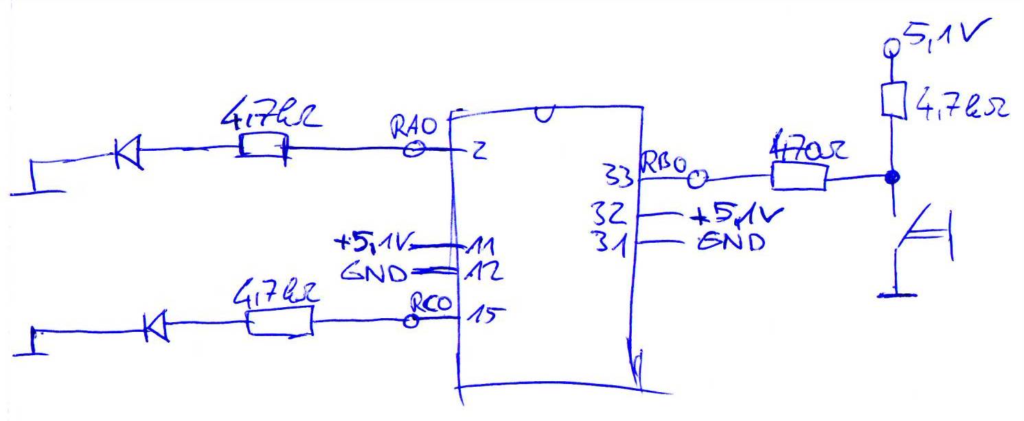

ich habe zum Schaltungstest ein kleines Programm geschrieben, dieses
soll Port-B an Port-C weiterreichen und an Port-A eine Konstante
ausgeben.
#include <p18f458.h>
#pragma config OSC = HS, WDT = OFF, LVP = OFF
#define test 0b11110000
void main(void)
  TRISC = 0; // Port C Ausgang
  TRISA = 0; // Port A Ausgang
  LATA = test;
  while(1)
    LATC = PORTB;
Der Controller ist ein PIC18F458-I/P, hier weiss ich nicht ob ich
vielleicht eine andere Headerdatei brauche?

Ich weiss nicht obs die richtige ist, wegen dem ...-I/P.
Mein Problem ist das ich nicht weiss warum es nicht das macht was im
Code steht, wenn ich die Werte der Schaltung messe erscheint mir alles
richtig zu sein, nur der Controller gibt kein Ton von sich.
Der durchgeschaltete Port funktioniert nicht, ok da könnte was von der
Schaltung her falsch sein, was ich aber nicht glaube.
Die Konstante müsste aber auf jedefall funktionieren, tut sie aber
nicht. ;)

Glauben ist in der E-Technik immer der falsche Ansatz.
Der Schaltplan kann ja nicht die Welt sein. Wie wärs mit posten?
Außerdem wurden vor langer Zeit Meßmittel erfunden. Ganz simpel wäre ein
Multimeter.
Schon mal ins Datenblatt geschaut, was -I/P bedeutet ?

Wo ist denn der Lautsprecher angeschlossen?
Im Ernst: Welche Werte der Schaltung misst Du?
> nicht. ;)
Hast Du das Ding mal im Simulator versucht?
Ein häufiges Problem ist oft auch der Oszillator.
Schau auch mal bei http://www.sprut.de/electronic/pic/fallen/fallen.html
Wie sieht Deine Schaltung aus (Schema, ev. Foto)?

@was-willst-du: Was ich will steht da. Wie ich bereitssagte ist die
Beschaltung nicht mein Problem, das habe ich schon gemessen mit einem
Multimeter man mag es kaum glauben.
Hier Skizze vom Schaltplan

Pascal wrote:
> Hm, das würde jedenfalls alles erklären. Ich bin davon ausgegangen das
> er einen internen Oszillator hat.
Selbst dann, Du müsstest ihn einschalten:
#pragma config OSC = xxxxxx
Und bevor Du dann feststellst, dass etwas mit RA0 nicht stimmt, solltest
Du noch den obigen Link durchlesen.
