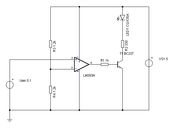

Wenn ich meine Komperatorschaltung mit Bauteilen realisiere funktioniert
sie nicht. Will das wenn meine Eingangsspannung über die
Referenzspannung (2.5V - ca. 0.6V ) steigt meine LED über den Transistor
angesteuert wird.
Kann mir jemand weiterhelfen was ich falsch gmeacht habe?
Besten Dank

Ja. Der LM393 hat (wie die allermeisten Komparatoren) einen
Open-Collector-Ausgang und kann dementsprechend nur als Stromsenke,
nicht aber als Quelle arbeiten. Du kannst den Transistor so nicht direkt
über den Komparator-Ausgang ansteuern. Der Ausgang benötigt einen
Pull-Up-Widerstand.

Danke für die Antwort. Wie müsste ich den Ausgang anschliessen das ich
einen Transistor die LED ( später evt. eine andere Last, deshalb der
Transistor) ansteueren kann.

Sagte er doch: Pullup Widerstand.
Vom Ausgang noch einen Widerstand nach +

Eine LED kannste direkt an den Ausgang hängen (gegen positive
Versorgungsspannung, natürlich mit Vorwiderstand), solange die nicht
mehr als 16 mA braucht. Die Ansteuerung ist dann natürlich invertiert
(Komparator-Ausgang HIGH -> LED aus).
Ansonsten, wenn es mehr Strom sein soll, könntest Du statt des
npn-Transistors einen pnp nehmen und die Last nach Masse treiben (was
allerdings dann ebenfalls invertiert ist). Müsstest evtl. die Eingänge
vertauschen, um die Invertierung rauszubekommen.
Ein Pull-Up-Widerstand sollte es allerdings auch nach wie vor tun, wenn
nicht allzu viel Steuerstrom benötigt wird. Im Prinzip kannst Du einfach
den Basiswiderstand des Transistors anstatt zwischen Komparator-Ausgang
und Transistor-Basis zwischen die positive Versorgungsspannung und den
Komparator-Ausgang hängen und die Basis des Transistors direkt an den
Komparator-Ausgang.
