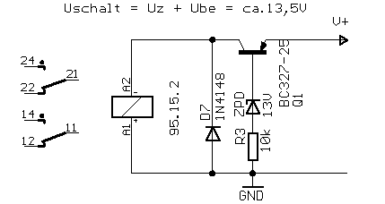

Gast #1201518
No Drain no pain :-)
Das ist ein bipolarer Tr. kein Fet.
D7 ist die Freilaufdiode für das Relais.
Das Relais wird bestromt wenn die Schwellspannung  Ube + Uz
überschritten wird.
Geht in dem Fall nur mit PNP Tr. da über den emitter aus der Basis Strom
fließt .
#1203113

jo, so meinte ich es (noch ein R vor die Basis zur Strombegrenzung).
Aber wie gesagt, das Ausgangssignal ist nicht direkt massebzogen - es
schaltet nur zw. H=+V und L=Uz+Ucesat (ucesat ist die Sättigungsspannung
des T - meist nur ganz wenige 100mV).
Achja, wenn Du die Z-Diode (+Schutz-R) in die Basis mit einschleifst
(und nicht in die Basis), ist das Problem mit dem relativ hohen
L-Ausgangspegel auch gelöst (warum ich nicht eher drauf kam - nun ja
Die Schaltung von Pillepalle ist auch ganz simple. Ist eigentlich nicht
trickreich, sondern einfach ein T in Basisschaltung. D.h., das zu
vergleichende Eingangssignal (U+) am Emitter muß letztendlich auch den
Ausgangsstrom tragen (also den Erregerstrom des Relais)
