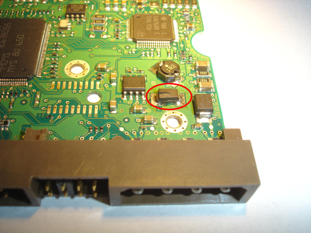

Hallo allesamt,
leider ist es mir passiert, dass meine externe Festplatte an das falsche
Netzteil (ebenso von einer externen Festplatte) geraten ist und somit
eine Dosis Überspannung abbekommen hat.
Die Folge:
- die Festplatte gibt keinen Mucks mehr von sich (der Motor dreht nicht
mehr)
- eine Diode/Transistor *?* auf der Plattenelektronik ist wohl
durchgebrannt (siehe Abbildung)
- die Plattenelektronik hat einen ziemlich unangenehmen Geruch
(wahrscheinlich von dem durchgebrannten Bauteil).
Zu der Platte:
Es handelt sich um eine Seagate Barracuda 7200.10 mit 160 GB und
folgendene Daten:
- ST3160815A (= Modellbezeichnung?)
- P/N: 9CY032-304
- Firmware: 3.AAC
Auf dem durchgebrannten Bauteil steht neben dem Herstellerlogo ST mit
einem umlreisten e3 und folgendem "VU" noch ein "6P 706" drunter.
Meine Frage:
Kann es sein, dass dies die Schutzdiode ist, von der immer gesprochen
wird? Ich habe sie schon auf Durchgang geprüft: Der ist vorhanden. Ist
das nun ein gutes, oder ein schlechtes Zeichen?
Und ist es möglich, die Festplatte durch den Austausch dieses Bauteils
wieder zu reparieren? Wenn ja, wo bekommt man dieses Bauteil her?
Für hilfebringende Tipps wäre ich Euch sehr dankbar.
Viele Grüße
Peter

Du kannst erstmal versuchen, die durchgängige Diode runterzulöten, und
das ganze mit dem RICHTIGEN Netzteil ausprobieren.
Ohne die Diode hat die Platte halt keinen Überspannungsschutz mehr,
könnte aber noch funktionieren.

Kann man genau so eine Schutzdiode irgendwo kaufen? Dann könnte ich die
ja auch wieder einlöten und der Schutz wäre, wenn die Festplatte noch
laufen sollte, gewährleistet.

hallo!
ich hab damals noch lesen können was drauf stand, bei mir warns fast
immer diese dioden:
http://at.farnell.com/stmicroelectronics/sm6t12a/diode-tvs-12v-600w/dp/9885862
manchmal aber auch von anderen herstellern aber mit gleichen werten
die platten laufen auch ohne die diode(n), aber sollte zuviel spannung
kommen ist der controller hinüber.
billiger lieferant ist auch jede andere kaputte festplatte :-)
