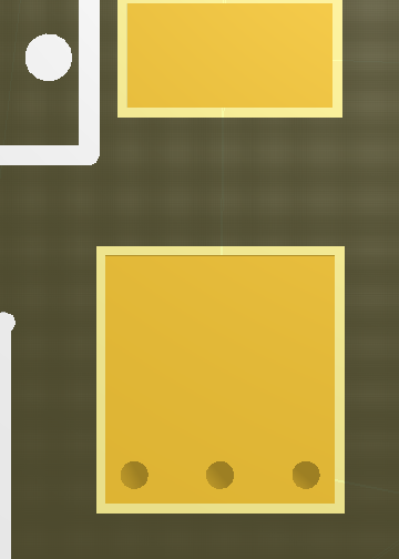

ist das ein Problem für den LP-Hersteller bzw Bestücker
mit Vias in den Padflächen von Bauteilen (ohne Lötstoplack drauf)
z.B. wie Bild Elko für Schaltregler?
Wollte das Pad gut an die GND-Plane anbinden.
Gibts da bedenken?
Danke für AW und Meinungen.
mfg
Roland
Das Lot könnte beim Aufschmelzen in die Vias gezogen werden und dann an
den
eigentlichen Lötstellen nicht ausreichen. Ich würde dann die Paste mask
mit dem Gerber-Editor an diesen Pads entsprechend größer machen.
Dem Leiterplattenhersteller ist es zu ziemlich egal ob er da die Via's
hinsetzten soll oder nicht.
Bernd G. hat das Problem erkannt was auftreten könnte. Wenn des
entsprechende Pad mit Paste versehen dem Lötprozess zugeführt wird, wird
sich ein Teil des Lötzinn in das Via "verdünisieren". Ob das Kritisch
ist hängt von der größe des Pads und des zu verlötenden Bauteils, die
Bohrdurchmesse, sowie von der Auftragdicke der Paste (Schablonenstärke)
ab.
Wenn die entsprechnde Platinenseite nicht mit Paste versehen wird,
sondern z.B. im geklebten Zustand durch die Welle gefahren wird sind die
Via's egal.
Also: Jetzt grundsätzlich zu sagen: Geht/ Geht nicht ist nicht möglich.
mein bestücker meint, dass via's unter pads ab einer gewissen pad
grösse,kein problem darstellen, sehr wohl aber, wenn das via übertrieben
gesagt den halben pad ausfühlt, dann wird das zinn runtergesaugt...
(gilt auch für via's ohne lötstop die unmittelbar an einem pad plaziert
sind...
wie meine vorredner sagten, mit dem entsprechenden bestücker abklären...

Es gibt da 2 Möglichkeiten, wie man soetwas elegant löst.
Endweder man geht hin und nutzt MicroVIAs bei einem Multilayer, da kann
man dann auch bei kleinsten PADs ein Via reinsetzen.
Wenn man keine Buried VIAs nutzt sollte es auch nicht viel teurer
werden.
Oder du laesst die VIAs mit einem VIA filler füllen, was aber auch extra
kosten sind.
Jens
So wie das Pad aussieht ist es kein Hochfrequenz-Design. Wenn man die
Vias so an den Rand des Pads setzt dass sie noch Teil der Fläche sind,
die Bohrung aber gerade noch mit Lötstopplack bedeckt ist dann ist das
auch  nur minimal schlechter an Masse angebunden.
So groß wie das Pad ist dürfte sich der Verlust von Lötpaste ins Pad
aber in Grenzen halten. Sollte also auch so klappen.
