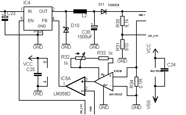

Hallo Leute,
ich betreibe eine Stromquelle LM2675 ( Anhang im Bild ) an einem µC.
ps.: Im Schaltplan ist ein 2574, war zu faul den 2675 anzulegen.
C30 hat übrigens 68µF !! Nicht 1000µF wie im Bild....(2574) !!
Pinning und Funktion ist aber gleich,.....denke ich.
Über den !ON/Off Anschluss kann ich den LM Steuern.
Wenn ich jetzt !On/Off auf High lege, ist die Stromsuelle aus.
Wie lange sollte ich warten, bis ich die Spannnung am Akku über den A/D
ermitteln kann ???
Der Akku hat ja eine gewisse "Trägheit".
Der A/D ist MAX186.
Die Coversion Time beträgt max. 10µs ( ich habe fest 10µs)

mit gealterten Akkus habe ich weniger Sorgen. Dafür habe ich einen
stationären Lader. Der hier dient lediglich dazu 6 versch. Akkupacks R/C
zeitgleich mit Konstantstrom zu laden.
Die Daten sollen mit Logview dargestellt werden.
Dazu sollte die Messung aber eben halbwegs echte Werte liefern.
Wenn es ohnehin nur um die Darstellung geht, könnte man beiden
Spannungen messen sowohl beim laden als auch ohne Ladestrom. Aus der
Differenz könnte man auch noch den innenwiderstand abschätzen.  Die
Trägheit der Akkuspannung kann ziehmlich hoch sein, wenn kein Strom
entnommen wird. So lange will man normalerweise nicht warten.

gute Idee, läßt aber die Hardware nicht zu. Siehe oben..
@Ulrich,
>> so lange will mann nicht warten
ja genau das ist ja das Problem.
Zumal sich bei jedem Ausschalten der Stromquelle die Ladezeit
weiterbewegt,
sofern man den Timer nicht stoppt. Was ich nicht tue.
