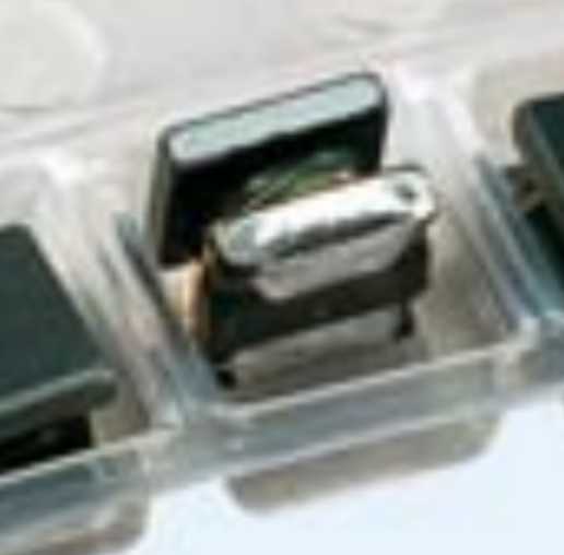

- Kann man für die Induktivität, die am ADC (VCC-AVCC) des ATMega
empfohlen wird, irgendeine Bauform verwenden? Oder gibt es neben dem
Nennwert (10uH) und ggf. Strombelastbarkeit andere wichtige Kriterien?
Suche was in SMD und hatte Reichelt's L-1206F 10µ in's Auge gefasst,
evtl. LQH3C 10µ (Murata Chip Coil). Kann anhand der Abbildung aber nicht
erahnen, wie man die letztere Variante verlötet.

Noch ein Bild ...
Lötet sich nicht viel anders als 1206.

> Noch ein Bild ...
Danke, das war ein besseres Bild als auf der Reichelt-Seite.
