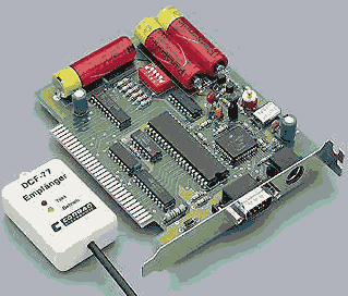

ich habe eine alte PC-ISA Steckkarte von Conrad (DCF-77 Zeitschaltuhr).
Dazu gibt es einen separaten DCF-Empfänger in einem kleinen Gehäuse mit
Kabel und Stecker zum einstecken. In diesem Gehäuse werkelt(e) ein
U2477B von Telefunken. Hat mir dazu jemand das Datenblatt, da ich es
sonst nicht zum Laufen bekomme. Ja, Google und Konsorten habe ich schon
mehrfach bemüht.
Danke

Die ISA-Karte oder den Empfänger einzeln?
Der Empfänger liefert die Üblichen DCF77 Impulse. Die ISA- Karte wertet
diese aus und stellt die PC-Uhr danach, sofern der Treiber (DOS) geladen
ist. Mir hat so ein Teil mal einen PC geschrotet da die Akkus
ausgelaufen sind und das MB zerfressen haben.
MfG
Gast #1202103
dann brauchst Du nicht weitersuchen. Der Empfänger liefert die DCF77
Impulse ab.
Wenn du den Stecker öffnest sollten 3 Adern verdrahtet sein
GN = Takt
WS = Gnd
BR = Vcc (5v)

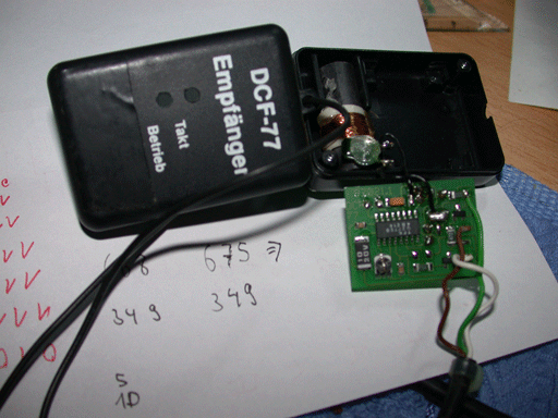

Mein Hauptproblem ist aber dass im Empfänger 1 Anschluss der Antenne
abgegangen ist und ich diesen wieder anlöten muss.
Ausserdem möchte ich, wenn möglich, im Empfänger das 77,5 kHz-Signal
abgreifen für andere Zwecke.

Mach mal ein Bild vom Empfänger, für den abgegangen Draht gibt es nicht
viele Möglichkeiten

Gast #1202172
Hallo Gast, war wohl etwas zu voreilig :-(.
Akku leer, diverse andere Geräte der Batterien entledigt aber für die
Kamera zu schwach. Ich versuchs mal anders: die noch angeschlossene
Leitung geht an Pin 2 des U2477B, an dem Lötpad nebendran steht auch
"2".
Vielleicht könntest du mir beschreiben wo der andere Draht draufgeht.
Die Frequenz von 77,5 kHz kann ich mir ja dann rausmessen wenn die
irgendwo ist.
Danke

Gast #1202243
exakt so, nur kann ich nicht erkennen wo die 2. Leitung hinkommt.
Da wo ich es vermute, sieht es so aus als ob 2 Lötstellen mit einem
großen Lötklecks verbunden sind. Das ist bei mir aber nicht so.

... so und nachdem ich mein Modul wieder zusammengeschraubt habe geht es
nicht mehr :-( die Cu Drähte vom/zum Ferritstab sind nicht sehr stabil,
also Vorsicht
MfG
Gast #1202275
Ich war nicht empfindlich,
Saft drauf nach Belegung von Gast, Betriebsled leuchtet sehr schwach,
habe ich anders in Erinnerung, die Platine reagiert empfindlich auf
Berührung an verschiedenen Stellen. Led Takt leuchtet rot, geht dann
wieder aus, blinkt aber nie. Der 2. schwarze Draht der Antenne hängt ja
noch frei.

Gast #1204851
Hallo Andreas,
falls noch der zweite Anschlusspunkt fuer die Antenne fehlt:
Dieser geht an Pin #16, Versorgungsspannung des U 2775 B. Dieser Pin des
IC wird ueber ein RC-Glied (100R, 22µF) mit der Betriebsspannug von
1,2V - 1,7V versorgt. Es kann also sein, dass durch diesen Widerstand
und die Antennenwicklung Strom nach Pin #2 fliesst. Das RC-Glied duerfte
auch zur Entkopplung des HF-Teils vom Rest der Schaltung (Digitalteil)
sein.
MfG    Rainer
Gast #1206738
Danke Rainer, die rote LED blinkt entsprechend 100 bzw. 200 mS.
Die gelbe Betriebs-LED leuchtet nur schwach, weiss nicht warum.
Aber das wichtige funktioniert jetzt.
Vielen Dank an euch die mir geholfen haben.
