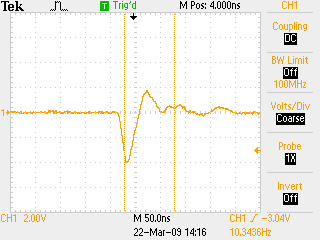

ich hab das Problem, dass ich auf sehr kurze Impulse triggern möchte.
Der Impuls ist ungefähr 50ns lang. Die Wiederholfrequenz ist bei
gemütlichen 10-100Hz. Siehe auch Bild im Anhang.

von Falk B. (falk)
@  Gast (Gast)
>external interrupt" steht 50ns, ich nehm mal an dass was ähnliches auch
>für die input capture pins gilt.
Ja, das geht so nicht.
>aber wenns nicht anders geht würd ich den Puls auch verlängern. Am
>besten wohl mit nem Monoflop?
Kann man machen. Oder ein externes FlipFlop, egal ob RS oder D-FlipFlop.
Der Puls setzt das FlipFlop, der AVR macht nach Erkennung den Reset.

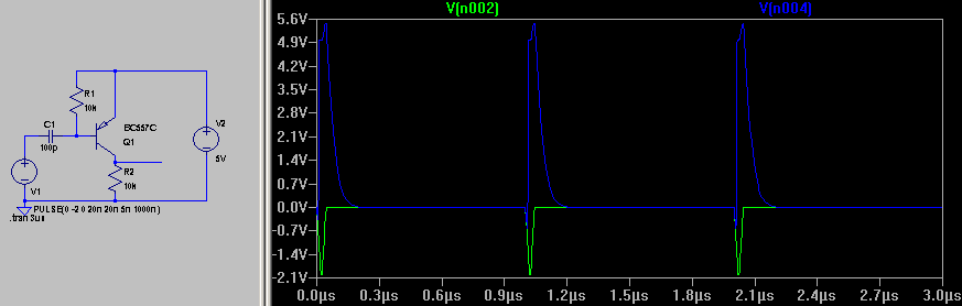

von B e r n d W. (smiley46)
Eventuell so?

Hmm, mir als altem Digitaltechniker gefällt natürlich die Lösung mit dem
Flipflop besser :-)
Ich hab mir da mal folgendes überlegt:
Den Impuls mach ich noch ein bisschen grösser (so ca. 8V), dreh ihn um
(erster Puls positiv) und schneide dann mit ner Z-Diode das ganze bei 5V
ab. Die 2. negative Welle unterdrücke ich dann mit ner weiteren Diode
(Schottky, oder reicht da ne gewöhnliche?) so dass ich einen relativ
schönen positiven 5V Impuls habe.
Der kommt dann auf S vom RS-FF und der uC noch zusätzlich auf R.
Irgendwelche Einwände oder sollte das so klappen?
von Falk B. (falk)
@  Gast (Gast)
Was soll der ganze Unsinn? Dein Impuls ist ca. 30ns breit. Damit kann
man selbst alte HC FlipFlops problemlos triggern. Nimm ein LVC/VHC
whatever und das Ding langweilt sich. Einfach einen Pull-Up an den Set
Eingang und per Kondensator den Puls eigekoppelt und fertig. Es gibt
auch low aktive RS-FlipFlops auf NAND Basis . . .
von Gast (Gast)
Naja, mit dem ganzen Unsinn möchte ich verhindern, dass eine
Spannungsspitze auf der Messleitung das FF zerstört.
