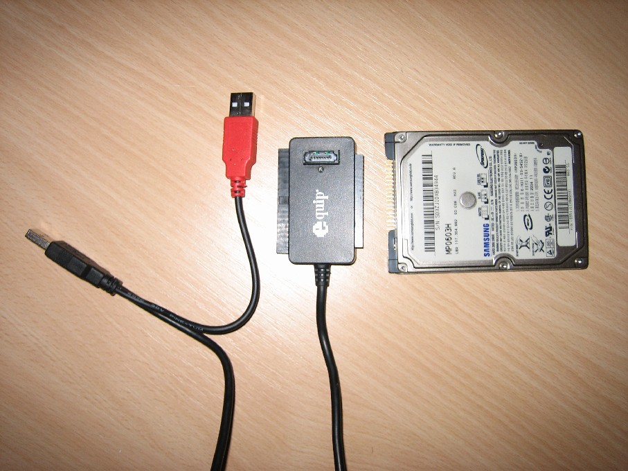

Ich habe ein Problem mit meinen USB-Anschlüssen am Notebook. Ich habe
heute eine Festplatte angesteckt und das Kabel falschrum an die
Fstplatte gesteckt. Seit dem gehen alle meine USB Anschlüsse nicht mehr.
Gerätemanager sagt, dass alles ok ist. Wenn ich die Maus anstecke
leuchtet die Lampe kurz auf und geht sofort wieder aus. Ich hab dann mal
ein Mssgerät genommen (digital) und die Spannung gemessen an den
USB-Anschlüssen. Die Anzeige des Messgerätes läuft langsam von 1V auf
4.6 V und dann wieder zurück. An meinem anderen Notebook sind da sofort
5.1V.
Ich habe für US eine Leselampe. Die brauch ja nur Strom und die leuchtet
ganz schwach aber nicht so hell wie sie sollte. Hab ich mir meine
USB-Anschlüsse zerschossen? Gibt es da eine Sicherung oder eine andere
Möglichkeit die Sache zu beheben??? Wenn de wer Ahnung hat, wäre super
wenn ihr mir helft. Ach so es handelt sich um ein Amilo M7405 Notebook.
Grüße
Enrico
Gast #1202290
Genau das hab ich mir auch sofort gedacht @Rufus
Zitat Wiki: "Die Stecker eines USB-Kabels sind verpolungs- und
vertauschungssicher gestaltet."
Wie hast du das hinbekommen ?!
Persönliche Seite #1202314
Also hast Du kein USB-Kabel falsch angeschlossen, sondern die 44polige
Buchse Deines USB-IDE-Adapters falsch in Deine Festplatte gesteckt. Und
damit +5V und Masse kurzgeschlossen.
Eigentlich sollte auch die 44polige Buchse verpolungsgeschützt sein
(ein Loch fehlt, so daß sie nur 43polig ist), aber das ist
ärgerlicherweise nicht immer so.
Tja, und da sich der USB-IDE-Adapter einen feuchten Kehricht um das
Einhalten von USB-Spezifikationen kümmert (was man u.a. am "Y-Kabel"
erkennen kann), wird die Überstromsicherung auf dem Mainboard
hopsgegangen sein.
