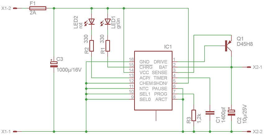

Ich habe eine Ladeschaltung mit dem LTC4060 für eine NIMH-Zelle gebaut.
So weit so gut. Allerdings zeigt der 4060 ein komisches Verhalten.
Betriebsspannung dran (5V) die rote PowerOK LED leuchtet. Wenn ich jetzt
einen Akku anschließe dauert es einen Bruchteil einer Sekunde und die
ChargeLED leuchtet. Soll ja auch so sein. Aber es fließt kein Ladestrom!
Den Akku könnte man tagelang dranlassen ohne das was passiert. Der 4060
steuert einfach den Transistor nicht an. Ich habe bereits vier 4060 und
diverse Transistoren probiert, aber es ändert sich nix. Obwohl er ja
Laden anzeigt. Wenn ich einen ganz vollgeladenen Akku ranstecke macht er
die Ladeanzeige ein paar Sekunden an und dann wieder aus. Also den
Ladezustand scheint er zu erkennen. Irgendwelche Ideen? Ich bin gerade
kurz vor dem Verzweifeln.

Leider nicht.
>Vielleicht weil Pin 11 (NTC) an Masse liegt.
Data Sheet:
NTC (Pin 11): Battery Temperature Input. An external NTC
thermistor network may be connected to NTC to provide
temperature-based charge qualification. Connecting NTC
to GND inhibits this function.

Hi folks
Den NTC-pin hatte ich auch zunächst im Verdacht aber es ist umgekehrt
als man denkt.
Auf GND ist korrekt. Auch pause auf GND.
ARCT liegt auf GND und verhindert den Ladestart bei zu vollem
Anfangsstatus der Zelle. Mal etwas Potential verpassen, passieren kann
nix.
Sonst scheint alles OK. Vielleicht einer der "unauffälligen" Fehler über
die man gerne stolpert.
Verdrahtung, Lötstelle, mehr als eine Zelle oder was weiss ich.
falls es noch hilft, ich habe heute auch den LTC4060 verbaut um 2 NiMH
Zellen in Reihe zu laden. Aus dem Datenblatt habe ich die 2A 2 Zellen
Schaltung bis auf den NTC 1:1 übernommen. Es passierte nichts außer das
die LED am CHRG Pin ganz leicht blinkte bei 5,1V und 2.5A
Stromversorgung für die Schaltung, ACP LED leuchtete dauerhaft.
Dann habe ich die Versorgungspannung auf 6.5-7 Volt erhöht und es
funktionierte, das Laden startete mit vollen 2A. Der IC arbeitet
eigentlich ab 4.5V wie im Datenblatt angegeben.
Also ich habe eindeutig eine zu niedrige Versorgungsspannung gehabt
obwohl die Referenzschaltung aus Datenblatt schon bei 5V arbeiten soll.
Ziemlich komisch.
Die einzige Stelle im Datenblatt die ich im Verdacht habe ist die Formel
Vce-sat des PNP. Bei Deinem Transistor könnt es laut Datanblatt knapp
werden, falls Deine Versorgungspannung zu niedrig ist.
Gruß,
Klaus
Ist zwar schon bissi her, aber ich hab das Thema in der Suche gefunden
und exakt das gleiche Verhalten gehabt.
 Ich hab einen LTC4060 der an einem 5V 2A Ladegerät arbeiten soll, meine
Schaltung nutzt einen NTC, die 2 LEDs für Laden und die Undervoltage
Protection.
 Ich will auch 2 Zellen in Reihe laden.
1. Problem waren "Hochohmigkeiten" einmal in dem selbstgebauten
USB-Netzkabel, sodass schon bei kleinen Strömen die Spannung
zusammengebrochen ist. Ist wahrscheinlich ein Anfängerfehler, aber ich
bin ja einer :D (und lerne fleissig).
 Zum anderen hatte ich mir günstige Kroko-Klemmen geordert, die haben
(wie ich dann später rausfand, weil erst dann gemessen) etwa 0.8 Ohm.
Bei einem Ladestrom >500mA viel soviel Spannung ab, dass der IC den
Ladevorgang sofort abgebrochen hat, weil er dachte, die Zellen haben
zusammen >3,85V haben.
2. Der LTC4060 funktioniert auch mit dem USB-Netzteil, das Problem liegt
darin, dass der IC den Ladestrom "schlagartig" haben will und dann die
Netzspannung völlig zusammenbricht und <4.3V am Pin Vcc stellt der IC
dann sofort wieder die Arbeit ein und merkt sich diesen Zustand.
 Nachdem ich also das Problem mit den Kroko-Klemmen rausgefunden habe
und die Zellenspannung korrekt gemessen wurde, hab ich an den Pin7 2
Potis a 1kOhm und einen Widerstand 1,2k in Reihe geschalten (hatte ich
eben in der Konfiguration da).
 Mit etwa 500mA Ladestrom (also knappe 3kOhm an Pin 7) fällt die
Spannung zwar kurz ab, bleibt aber über 4.3V. Wenn man dann soweit ist,
kann man an den Potis den Ladestrom bis auf 2A hochschrauben, ohne dass
das Ladegerät in die Knie geht, dass hält die Spannung (in meinem Fall)
auf etwa 4.85V.
 Wenn man aber versucht mit 2A zu "starten", dann versucht der IC den
Ladestrom einzustellen und das Netzteil bricht zusammen.
 Das leichte blinken der CHRG-Led zeigt diesen "Versuch", den Ladestrom
anzulegen.
 Eine Besserung brachten etwa 3mF in Form von Elkos die direkt Parallel
zum Vcc-Pin liegen, damit konnte ich das soweit stabilisieren, dass ich
nun etwa mit 1,5A Ladestrom beginnen kann.
 Schade, dass der IC nicht den Ladestrom langsam anfährt, wenn er das
über 5 Sekunden aufbauen würde, dann würde ein recht kleiner Kondensator
parallel zu  Vcc reichen.
 Ideal wäre es, wenn man irgendwie 1-2Kohm in Reihe zu dem
Einstellwiderstand an Pin 7 hängen kann, der nach 5Sekunden (plus-minus)
dann auf 0 geht.
 Gruss Michael
