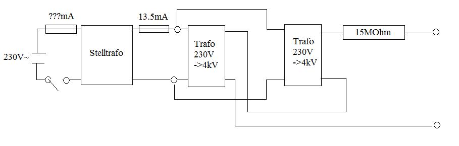

OP #1219113
so, wie sich herausgestellt hat, benötige ich leider noch mehr Spannung
:C
Hier hab ich mal einen Schaltplan erstellt: Da ich zwei passende Trafos
zur Verfügung habe, werde ich wohl die verwenden statt noch einen zu
kaufen.
Könnt ihr mal drüberschauen ob ich da was falsch gemacht habe?
Außerdem hätte ich noch eine Frage: Der Trafo wird durch das Experiment
nachher neben dem Widerstand noch durch eine Kapazität belastet (Größe
der Kapazität werde ich morgen mal genau bestimmen). Insgesamt würde
also an der Sekundärseite ein 15MOhm Widerstand und eine Kapazität in
Reihe liegen. Da der Trafo jetzt belastet ist, ändert das irgendwas an
den vorherigen Überlegungen?
Und wie sollte die Sicherung auf der Primärseite des Stelltrafos
bemessen sein?
Gast #1219167
ich kenn mich zwar da nicht so gut aus,
aber wenn du Pech hast sind die zwei Trafos
180° phasenverschoben und du hast garkeine Spannung.
Dann musst du einen Primärseitig umpolen.
Achtung: Wenn ein Trafo primätseitig ausgesteckt ist,
liegen am Stecker 230V an. (Spannungs des anderen wird
wieder herabtransformiert)
OP #1221726
Also die Kapazität ist etwa 650 pF.
Nochmal zu der Angabe auf dem Trafo: Da steht einfach nur 13.5 mA, heißt
das jetzt, dass der auf der Sekundärseite max. 13.5 mA liefert? Oder
bezieht sich das auf den maximalen erlaubten Strom auf der Primärseite?
Ich glaub mittlerweile ersteres, aber lass mich gern eines besseren
belehren.
Mehr steht leider nicht drauf :(
Und ist der Schaltplan so prinzipiell in Ordnung?
Gast #1222068
Ich würde das schön bleiben lassen; die Hochspannungsseiten
von 2 Trafos in Reihe zu schalten.
Der Grund: Der Trafo ist bezüglich der Durchschlagsfestigkeit
der Hochspannung zur Primärwicklung bzw. zum Joch so bemessen,
dass er die 4kV + Reserve abkann.
Wenn du ihn jetzt auf einem Sekundäranschluss mit 4kV beaufschlagst,
wird das andere Ende durch die Addition 8kV haben und ein
Durchschlag zur Primärwicklung oder zum Joch oder sonstwohin
wird sehr wahrscheinlich, weil nicht dafür ausgelegt.

Gast #1222243
leider reichen die 1200V nicht. Ich benötige etwa 6kV.
Das mit dem in Reihe schalten von Transformatoren habe ich bereits in
anderen Schaltplänen zu dem Experiment gesehen und es hat auch
problemlos funktioniert.
Ist der Rest den prinzipiell richtig?
