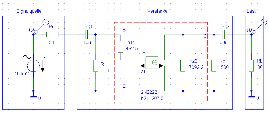

habe mir gerade mit PSpice das Bode-Diagramm eines einfachen
Transistorverstärkers (Wechselstromersatzschaltung)zeichnen lassen.
die Amplitude(f) mit: DB(V(RL:2)/V(Ri:1)) (rot)
die Phase(f) mit: P(V(RL:2)/V(Ri:1)) (grün)
Soweit sollte alles stimmen, richtig?
Interessant wirds jetzt (für mich) wenn ich mir den Amplitudengang, zum
Vergleich, mal mit:
20*log(V(RL:2)/V(Ri:1)) (blau)
anzeigen lasse. Zu erwarten wäre das gleiche Ergebnis wie DB(), nur
leider stimmen die beiden Fkt. nicht überein.
Hat jemand ne Idee oder weiß wo der Denkfehler liegt?
Die Schaltung und Simergebnisse im Anhang
Gast #1204728
Ganz sicher bin ich mir nicht, aber wenn ich die DBV Probes verwende,
bezieht der Simulator die Spannung anscheinend immer auf 1V. Wenn man
DB(Vxx/Vyy) berechnet, hält er den Quotienten wieder für eine Spannung
und bezieht ihn auf 1V. Die Ergebnisse sind daher nicht immer identisch
mit den tatsächlichen Pegeln.
Gast #1204983
Hi Helmut.
Da wurde wohl etwas vertauscht.
Bei 1KHz wird
Vu ca 30 also Ua/Us um die 30
Das könnte der ROTEN Kurve grob entsprechen
Die Leistungsverstärkung wird
Vp = Ua x Ua/70Ohm//Us x Us/550Ohm
Vp = (Vu)² x 550/70
also maximal 900 x 8
und somit
Vp = meinetwegen 7000
Das wären dann um die 70dB wie BLAU zeigt
Für V kleiner 1 muss die eine Kurve die andere unterschreiten da
log(x)² = 2 x log(x) ist

Danke für eure Tipps, hab grad noch mal an nem ganz einfachen RC-Pass
getestet. DB() liefert die Richtigen Werte für den Amplitudengang wie
Exe schon richtig geschrieben hat.
Danke & Gruß
