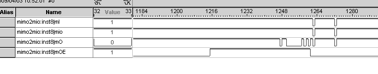

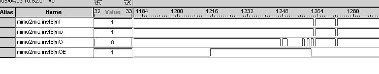

ich habs jetzt einfach mal mit VHDL so verdrahtet:
if (mOE = '0') then mio <= mO; else mI <= mio;  end if;
#1214993
das funktioniert so nicht, da der Ausgangstreiber nicht abgeschaltet
wird.
Mach es so, als concurrent statement:
MI <= mio;
mio <= mO when mOE = '0' else 'Z';
Cheers, Roger
OP #1217016
oh-- danke das war mir nicht richtig klar..
es wurde zwar übersetzt, aber der wert den ich dann aus dem
register gelesen habe war  immer 1 ... :-P
wenn ich ihn hochomig schalt wie du geraten hast bekomm ich aber
trotzdem einen festen wert (7FEF) für alle register... ?!??!
ich vermute ich hab da noch einen groben fehler....

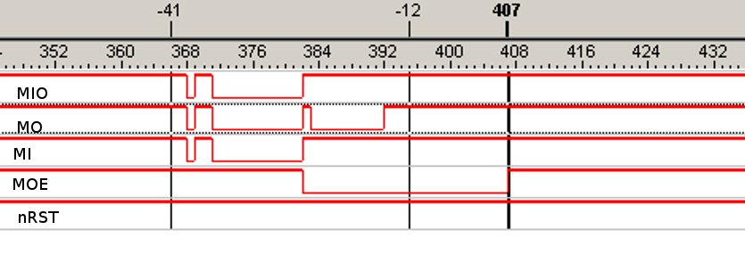

OP #1222530
Hallo!
entschuldige die späte Rückmeldung- aber ich musste erst ein paar Sachen
austesten-
Ich bin fast ab verzweifeln.
Oben der Trace war falsch-  wenn ich allerdings auf moE='1' reagiere
sieht das ergebnis- nicht besser aus (Anhang)
Das komische ist, das es hin und wieder funktioniert- ich hab schon das
Datenblatt von dem Phy rauf und runter gelesen, und alles mögliche
versucht...
Es geht mal, und mal liest er nur 0xFFFF aus dem Phy Register.
Ich hab sogar mal ein Oszi an den MIO angeschlossen, und da kommt
wirklich nichts raus,
genau wie im trace -- komisch ist nur, das ich zwischen takt 382 und 408
so ein komisches rauschen  (bis 50 mVolt)auf dem MIO pin hab - wo er ja
eigentlich auf "hochohmig" geschaltet sein sollte...
ich denke mal es liegt am Phy? ich hab schon den resetausgang von dem
Phy auf den Ausgang geführt, und den Mac und den Phy gleichzeitig
Resetet.
Ich habe verschiedene Netzteile probiert... ich weiß nicht mehr was ich
noch testen soll...
Als ausgangstandart für MIO hab ich LVTTL 3,3 Volt ... könnte es damit
irgendwie zusammenhängen?
Im Phy Datenblatt steht CMOS....
OP #1223965
Hallo!
jetzt hab ich die lösung gefunden --> eine kombination aus falschem
datenblatt
und meiner Dummheit.
Die haben den quarz für den 25 Mhz takt von dem Phy einfach waggelassen
(im datenblatt ist er aber eingezeichnet!)
wenn ich ihn mit ner PPL vom FPGA takte geht es dann ohne probleme....
...ich fragm ich nur warum es vorher auch manchmal funktioniert hat...
;o)
