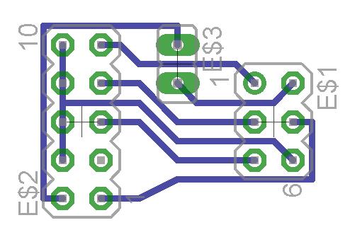

ich habe für meinen original ISP-Programmer von Atmel einen Adapter auf
den 10-Pol Pfostenstecker zusammen geklickt.
Mich würde Interessieren ob euch ein Fehler auffällt.
Der Jumer ist aus folgendem Grund drinne:
Der VCC-Anschluss kann einerseits den Programmieradapter mit Strom
versorgen, wie es bei vielen Parallelport-Adaptern der Fall ist. Er kann
aber auch dazu verwendet werden, die zu programmierende Schaltung aus
dem Programmieradapter mit Strom zu versorgen, was insbesondere beim
STK500 möglich und dank dessen programmierbarer Versorgungsspannung
manchmal ganz praktisch ist. Werden jedoch beide Seiten separat mit
Strom versorgt, sollten die Stromversorgungen nicht über den VCC-Pin des
ISP-Anschlusses miteinander verbunden werden, da manche
Spannungsregler-ICs das nicht verkraften.
Quelle:
http://www.mikrocontroller.net/articles/AVR_In_System_Programmer#Pinbelegung
Was mich noch interessieren würde:
Geht der Spannungsregler-IC des Boards oder des Programmers hops?
Danke
