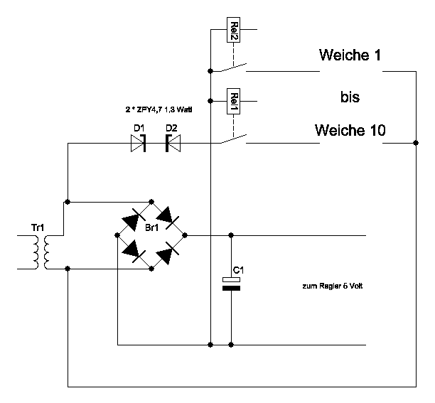

von Nette M. (nette-mann)
siehe Bild
und gibts da nicht ne bessere Lösung?

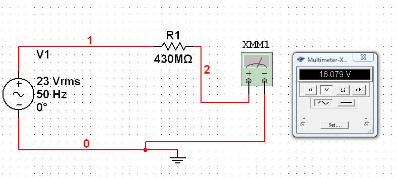

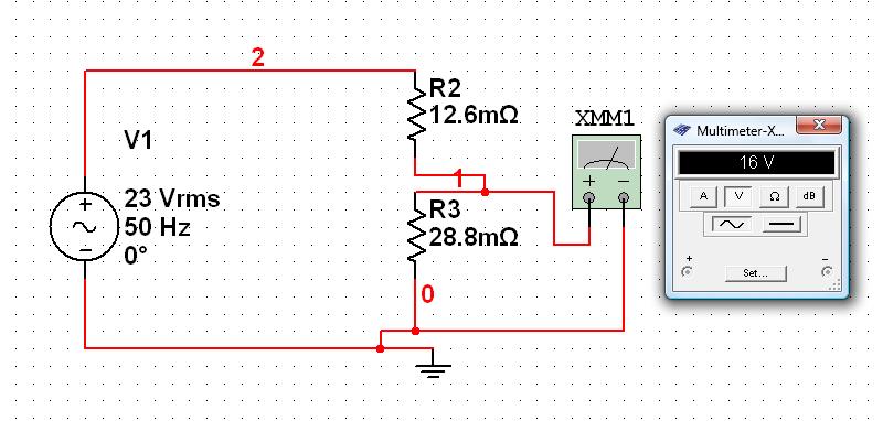

Ich habe z.B. eine EIngangsspannung von 23V~ und möchte diese auf 16 V~
runterspannen. Ist mir anscheinend auch gelungen (siehe Anhang). Muss
ich dabei noch was beachten?

von Justus S. (jussa)
Nette Mann wrote:
>  Weil Angelika hat mikro nicht nur Mega
rechne dir doch mal aus, was über deine mOhm Widerstände an Strom
fließen würde...

von xeox (Gast)
willst du an die 16v eigentlich noch was dranhängen (die eigentliche
last) oder brauchst du nur nen pegel. bei ersteren dürftest du bei
deiner methode scheitern ;)
und durch kapazitäten begrenzt du eigentlich nur ströme. such hier im
wiki mal nach kondensatornetzteil.

von xeox (Gast)
(hab deine beiträge nicht mitverfolgt ;) )
dann kauf dir mal lieber nen gewickelten trafo.
bei deiner methode mit den widerständen ändert sich ja nach belastung
die spannung was nicht wirklich zielführend ist.
angenommen du teilst 20V mit 2 1kOhm widerständen (in der mitte ergeben
sich dann 10V) und hängst als last nochmal 1kOhm parallel zu einem der
widerstände hast du plötzlich das teilungsverhältnis 1 kOhm zu 500 Ohm.
somit bleiben nur noch 6,7V übrig.
die strömbegrenzung mit kondensaturen ist auch nur mit
gleichspannungsabnehmern und konstanten, kleinem strombedarf sinnvoll.

Du hast Schaltpläne hingeworfen. Manche sind haarsträubend. Hunderte
MegaOhm ziemlicher Mist, milliOhm rechter Quatsch.
Hast Du eine Aufgabenstellung oder sollen alle raten?

von Err B. (barti)
Bei 23V und 430MOhm brutzelt überhaupt nichts, da kaum Strom fließt
(rund 53 nA). Und bei dem Beispiel mit ein paar mOhm brutzelt sicher
auch nichts, weil je nach Aufbau des Trafos vorher die Sicherung fliegt
oder bei einer selbstrückstellenden diese ausgelöst wird.

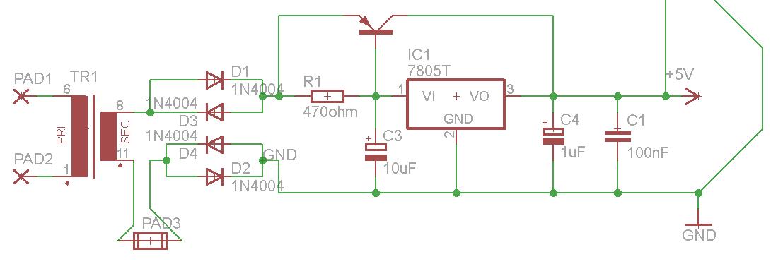

von Rudi (Gast)
@nette mann
>Das jetzt erstmal nur Gleichspannung
>Der Transistor issen 2955T
kannst du die Schaltung, insbesondere den Teil mit den Dioden an der
Sekundärwicklung mal erklären?

von Gast (Gast)
@ Nette Mann (nette-mann)
Mal eine Frage zu der Schaltung ein paar Beiträge weiter oben? Was für
eine Aufgabe haben denn die antiparallel geschalteten Dioden?
Gleichgerichtet wird da nix. Und was soll der Transistor über den 7805
mit der Basis an Vin. Wenn du Halbleiter vernichten willst, haue einfach
mit dem Hammer drauf. Geht schneller und ist ungefährlicher. Für höheren
Strom bis 2A kannst du auch den 78S05 nehmen. Aber warum 5V, ich denke
es geht um 16V.

von Johannes M. (johnny-m)
Das ist so, damit der 7805 auch mal ordentlich Wechselspannung zu sehen
bekommt (ist ja mal was anderes, dem wird sonst langweilig).
SCNR
@Nette Mann:
Bitte informiere Dich mal, wie ein Gleichrichter funktioniert...
Um auf den Betreff zurückzukommen: Ja, das wird u.U. heiß, wenn nicht
der 470-Ohm-Widerstand im Eingang des 7805 schlimmeres verhindert. Der
muss dazu allerdings u.U. einiges an Verlustleistung wegstecken...

Da sind wir wieder bei dem Vorschlag.
Durch die Z-Dioden wird die Wechselspannung um rund 5,5 Volt vermindert.
Dabei mußt Du ein paar Quadratzentimeter Kupferfläche auf der
Leiterplatte zur Wärmeabfuhr einplanen.
ja ich habe die Dioden falsch eingezeichnet. Sollen sich so darstellen
wie imletzten post anzusehen. diese 4rer Kreuz. Trotz aller Meinungen:
Ich habe bis jetzt nur mit Gleichstom erfolgreich experimentiert und
Wechselspannung bzw. einen Trafo ist Neuland für mich. Und nein ich
wunder mich nicht das der Trafo keine 16V~ augibt, da man das erst um
transformieren muss! und nichts andere wollte ich wissen!
