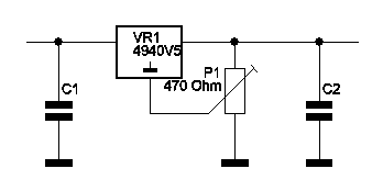

"Der 7805 regelt seine Spannung zwischen OUT und ADJ auf 5 V. Dazwischen höngt man nun einen 1k-Widerstand. Dann fließt durch diesen Widerstand 5mA Strom. Und der Strom muss noch irgendwie zur Masse, am besten durch einen weiteren WIderstand. Nimmt man also einen zweiten Widertstand von 1kOhm und schaltet diesen von ADJ zur Masse dann fließen über diesen Widerstand 5mA zur Masse was einen erneuten Spannungsabfall von 5V bedeutet. Über beiden Widerständen liegt dann eine Spannung von 10V an. OK, aus dem ADJ kommt auch noch ein kleiner Strom raus (im µA-Bereich, das Datenblatt weiß mehr) aber den hab ich jetzt mal vernachlässigt." (allerdings ist 2*1 kOhm zu hoch) Der Einfachheit wie im Anhang zum genauen Einstellen. Vorm Einschalten Regler in Mittelstellung.

Ideal sicher nicht, aber die vllt. einfachste.^^

>Beim 7805 ist im Bereich etliche mA. Der LM317 ist da die bessere Wahl: >typisch 50 bis 100µA. > >Dafür benötigt der LM317 eine Mindestlast von 3.5mA, die man ihm auch >tunlichst gönnen sollte. > >Andrew Ups, da hab ich mich wohl vertan und die Werte bzgl. ADJ vom LM317 im Kopf gehabt. Die Mindestlast gilt für eine (betragsmäßige) Spannungsdifferenz vom Eingang zum Ausgang von 40V beim LM317 aber es ist ja nicht schlecht wenn man dennoch da dran bleibt. >(allerdings ist 2*1 kOhm zu hoch) Nun, beim 7805 würden hier 5mA fließen, ausreichend laut Datenblatt damit er regeln kann. Da aber im ADJ ein Strom im mA-Bereich fließt (lt. Datenblatt bis zu 8 mA) stimme ich dir zu, da muss der Einstellstrom doch wesentlich höher sein. Also mal mindestens um den Faktor 10 verkleinern beim 7805, d.h. 2*100 Ohm statt 2*1 kOhm.
