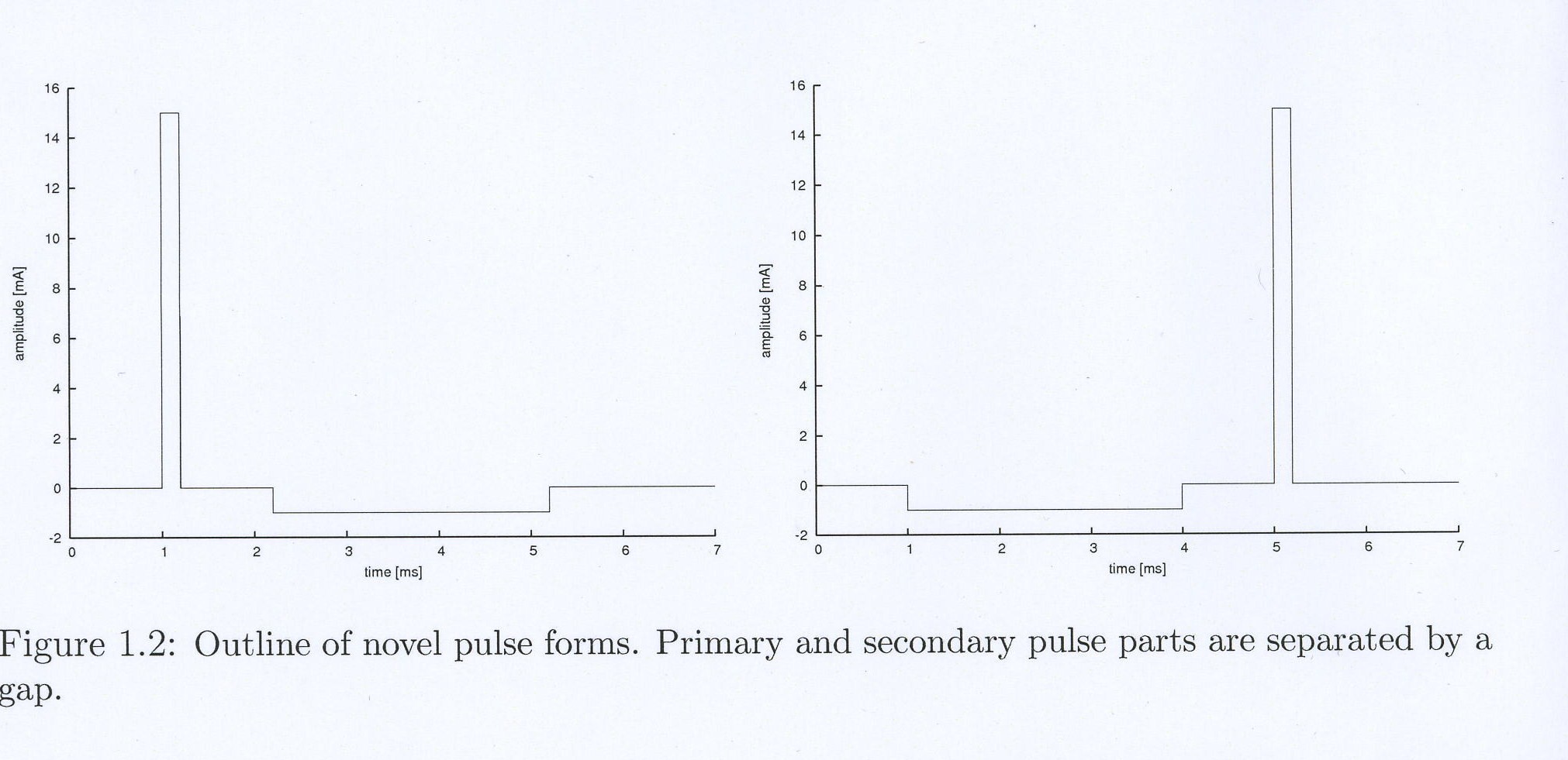

Hallo liebe Forumgemeinde,
für meine Semesterarbeit soll ich einen biphasischen Impuls mit einem
Gap zwischen dem neg/pos bzw. pos/neg Impuls entwerfen der wie im Anhang
zu sehen ist aussehen soll. Dabei soll die neg/pos/Gap Dauer, neg/pos.
Amplitude einstellbar sein. Der Impuls soll durch eine Bestätigung
einzeln ausgegeben werden. Es soll also keine dauerhafte Ausgabe
erfolgen.
Wie kann ich einen solchen Impuls am besten und leichtesten erzeugen?
Vielleicht mit Matlab oder Labview, oder doch eher konventionell mit
einem Mikrocontroller? Der Impuls soll danach an diesen
http://www.science-products.com/Products/CatalogA/Stimulators+Isolators/ISO-STIM01D/ISO-STIM01D.html
eingespeist werden.
Über Anregungen, Tipps und Hilfen würde ich mich sehr freuen.
Schönen Gruß
Patrick

Ich (E-Laie!) würde eine Konstantstromquelle für 15 mA konstruieren und
eine Konstantstromsenke für -1 mA. Beide würde ich mit einem µC
ansteuern.
ABER ich vermute das Gerät soll für eine Art Reizstromtherapie benutzt
werden und die neuartige Pulsform für diese Therapie soll aus dem
ISO-STIM 01D Isolated Stimulator raus kommen. Damit scheidet der
Selbstbau aus.
Die Aufgabenstellung ist daher, wie bringt man den ISO-STIM 01D Isolated
Stimulator dazu diese Pulsform zu erzeugen.
Das PDF zum ISO-STIM 01D Isolated Stimulator ist ein Witz. Da steht auf
der Webseite mehr an Infos. Unbedingt ein vollständiges Manual
beschaffen!
Als offizielles (d.h. ohne Öffnen/Umbau des ISO-STIM 01D Isolated
Stimulator) Interface für eine PC/µC-Steuerung hat man "INPUT OPERATING
MODES: DIRECT, ANALOG TRIGGER, TTL TRIGGER" sowie "Stimulus AMPLITUDE
set by a three digit control or by an external source". Für mich ist
fraglich, ob man an "Stimulus polarity set by switch (+, 0 ,-)" per
Interface ran kommt.
Ich sehe keine Möglichkeit den Wunschpuls wie im Diagramm zu erzeugen.
Die geforderten +15 mA kann der ISO-STIM 01D Isolated Stimulator nicht
bringen (OUTPUT CURRENT: ±1 mA max., isolated (optional ±10 mA)).
Hallo
da gibt es viele Möglichkeiten. Eine wäre mit einem Mikrokontroller das
Timing zu machen. Die Signalhöhe mit einem DA-Wandler und einer
bipolaren spannungsgesteuerten Stromquelle.
Eine Andere wäre z.B. eine Kette von Monoflops mit einstellbaren Zeiten
und einer einstellbaren Stromquelle.
