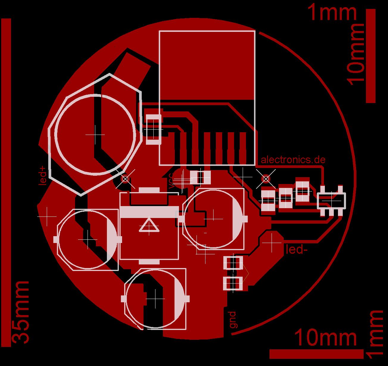

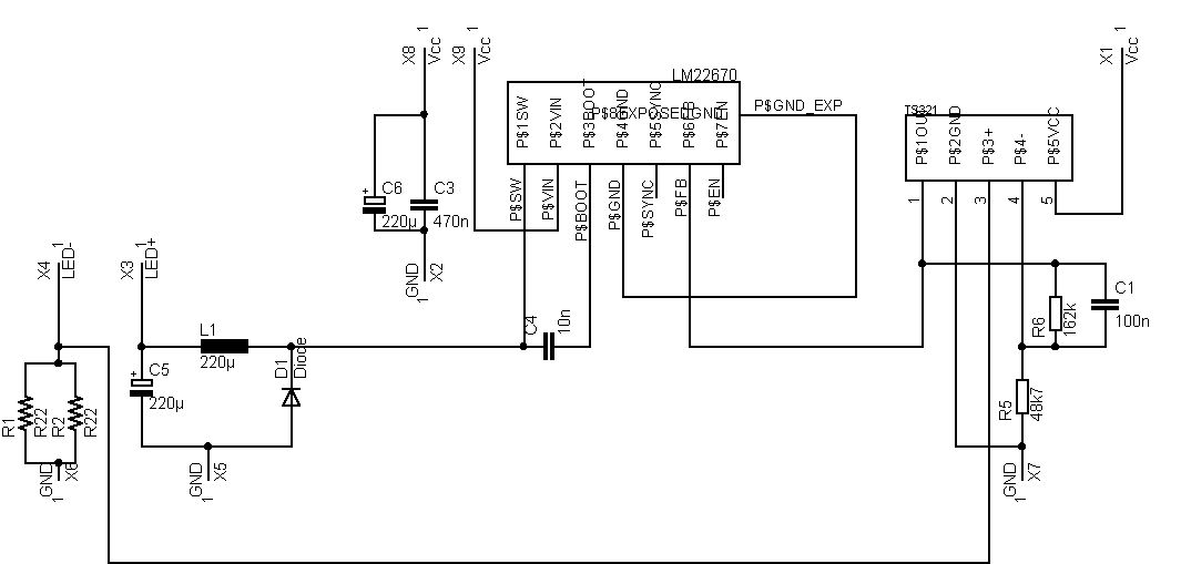

Moin zusammen, ich habe die KSQ mal wie im Schaltplan erkennbar aufgebaut. Eigentlich (lt. Simulation, usw.) sollte sie funktionieren. Tut sie aber nur bedingt. Zwischen 5 und 7 Volt funktioniert sie einwandfrei, ab 12V auch wieder. Allerdings auch nur wenn ich die Widerstände des OPV auf 100k und 15k ändere, sodass der Augangsstrom um die 1.7A beträgt (inkl. Toleranzen). Bei der Version wie im Schaltplan gezeigt geht permanent der maximale Strom durch. Dazwischen - so scheint es - fängt irgendwas an zu schwingen. Auf jeden Fall begrenzt sie den Strom nicht mehr und fängt an zu fiepen. Kann mir da jemand weiterhelfen, wie ich dem entgegen wirke? Ich würde mich sehr über eure Hilfe freuen... ;) PS: Der Schaltplan ist ein bisschen unübersichtlich, da ich ihn für das Layout angepasst habe...
Gibt's eine GND-Verbindung zwischen dem LM22670 (Pin 4 bzw. Pad) und dem OP (Pin 2 bzw. X7) ??? Teste erst einmal den OP, indem Du den LM22670 nicht versorgst und einen Strom über den Shunt (R1 und R2) einprägst. Nur wenn hier alles OK ist, d.h. die Ausgangsspannung sich linear mit dem eingeprägten Strom verändert, bleibt ja nur noch der LM22670 mit seiner Beschaltung übrig. Außerdem fiel mir auf, daß am OP kein Abblockkondensator (von z.B. 100nF) für die Versorgungsspannung vorgesehen ist. Hast Du ihn der Übersichlichkeit halber weggelassen? Wichtig ist übrigens, wie bei allen Schaltreglern, eine korrekte Leiterbahnführung. Poste mal Dein Layout (incl. Silkscreen) - möglicherweise liegt ja dort der Hund begraben weil das Layout 'sub-optimal' ist.
Moin, ja, es gibt eine Verbindung. Ich hab das Layout nur ändern müssen, da Eagle mich sonst nicht anständig wollte routen lassen. Masse liegt an dem äußeren Kreis sowie unten drunter. Ich hatte den C3 als Blockkondensator vorgesehen. Zur OPV Beschschaltung: Ich habe den Teil der Schaltung zwar noch nicht einzeln getestet, allerdings habe ich die Spannungen in dem Bereich nachgemessen, in dem die Schaltung funktioniert (also Spannungen über den .22 Widerständen zur FB-Spannung). Hier stimmt eigentlich alles (Verstärkung, FB, alles oke :) ). PS: Die Bauteile sind eigentlich alles ausreichend dimensioniert im Bezug auf max. Strom / Spannung, lowESR, etc... Ich hoffe mal, dass es daran nicht liegt ;)
Da wo C3 sitzt kann er definitiv nicht als Abblockkondensator für den OP funktionieren. Er sollte mit den kürzest möglichen Anschlußleitungen in unmittelbarer Nähe vom OP angebracht werden. In etwa so wie Du C4 an den LM22670 positioniert hast. Ansonsten sieht das ganze vom Layout so weit OK aus (zumindest wenn mir kein Detail entgangen ist). Ich hätte lediglich hier und da die Plazierung etwas anders gemacht: Z.B. C6 näher an den LM22670 gebracht und seine Versorgungsspannungszuführung vor C6 plaziert (also von X8/X9 über C6 an den LM22670 und nicht von C6 über X8/X9 zum LM22670). Ein weiteres Manko wäre noch der sich ergebende Strompfad des LED-Stromes über die Shunts zurück zu C5. Dieser ist über den kompletten 'Aussenring' a) recht lang und vor allem b) verschiebt er das GND-Potential für den TS321 und seiner Rückkopplung. Schau Dir mal die Hinweise im Datenblatt zum LM22670 auf Seite 12 an (das Kapitel "Circuit Board Layout"). Für jeden einzelnen Ablaufschritt des Step-Down-Reglers gibt es eben ganz bestimmte Zweige (oder besser Loops) wo ein Strom fließt. Diese gilt es mit möglichst kurzen Leiterbahnen zu verbinden (was, zugegeben, nicht immer leicht ist). Insbesondere wenn wir bei kleinen SMD-Platinen schmale Leiterbahnen haben, sind wir sehr schnell bei Bahnwiderständen im 2- bis 3-stelligen Milliohmbereich. Wenn dann auch noch mehrere Ampere fließen, haben wir sehr schnell unangenehm hohe Spannungsabfälle über diesen Leiterbahen, die das Design nicht wirklich vereinfachen. In Bezug auf den Spannungsabfall über den Shunt von 0,11 Ohm und den angestrebten 2,8 A für die LED sind das rund 300 mV am Shunt. Der Bahnwiderstand z.B. der Ringleitung würde bei 2mm Breite und 35 µm Kupferauflage etwa 2,5 Milliohm pro Meter betragen. Bei 2,8 A haben wir damit bereits einen Spannungsabfall von rund 7 mV/cm. Das sind nur die rein ohmschen Werte. Eine Leiterbahn stellt aber auch ein Induktivität dar - und die ist bei Schaltreglern nicht immer vernachlässigbar. Auch aus EMV-Gründen sind deshalb Leiterbahnen mit impulsförmiger Strombelastung kurz auszuführen. Und je höher die Ströme umso wichtiger ist es die Strom-Loops kurz zu halten. Bei einer Sache kommen mir aber auf jeden Fall so meine Zweifel: Wenn der Silkscreen der 220µH-Spule stimmt, bezweifele ich doch sehr stark, daß diese für den von Dir gewünschten max. Strom nicht in die Sättigung gerät. Bei vielleicht knapp 10mm Durchmesser und 220µH, was in etwa zur 'L-PISM 220µ' bei Reichelt passen würde, sind Ströme über 1A reine Illusion. Die angegebene Spule von Reichelt geht bereits bei 0,85A in die Sättigung. Um das herauszufinden, löte einfach mal einen der beiden Shunt-Widerstände raus, was den Konstantstrom auf die Hälfte reduzieren sollte. Oder noch besser - löte die beiden Widerstände in Serie statt parallel, was den Strom dann auf 1/4 reduzieren sollte (also auf etwa 0,7 A). Funktioniert die Schaltung dann besser? Wenn ja, dann ist die Sättigung das Problem gewesen. Wenn nein, kann auch der LM22670 einen 'Knacks' bekommen haben und ist möglicherweise defekt. Vorausgesetz Du bist Dir wirklich sicher, daß alles um den TS321 perfekt funktioniert.

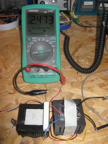

Allerdings ist der Wirkungsgrad echt bescheiden. Hier mal meine
Messungen:
Uin: 12,9 V
Iin: 1,1 A
-> Pin: 14,19 W
Iout: 2,4 A
Rout: 1,5 Ohm
-> Pout: 8,64 W
-> Pout / Pin: 0,61 -> 61%
Ich finde 61% schon ziemlich schlecht.

Mit was für'n Schätzeisen hast Du den Strom Iin gemessen? Bedenke bitte, das hier Schaltfrequenzen von etwa 500kHz vorhanden sind und damit die Stromaufnahme mit dieser Frequenz gepulst ist. Selbst bei einem Echt-Effektivwert-Multimeter (aka TruRMS) solltest Du mal den Eingangsfrequenzbereich beachten. Bei vielen Feld-, Wald- und Wiesen-Multimetern ist knapp oberhalb des Audiobereichs bereits schluss. Was es dann bei 500kHz als Strom 'schätzt' weiß vmtl. keiner so genau, aber es ist das, was Du als tatsächliche Stromaufnahme angenommen hast. Weiterhin unterschätzt ein wenig die Verluste im Schalttransistor des LM22670. Er hat nicht konstante 120 mOhm, sondern er steigt mit der Temperatur - und wärmer wird er beim Schalten auf jeden Fall. Schau Dir mal auf S. 5 des Datenblattes das Diagramm rechts unten an. Bei 75°C Die-Temperatur ist der Widerstandswert auf das 1,2-fache angestiegen (THIN-Gehäuse). Weiterhin sind die Verluste beim Schalten (noch) nicht berücksichtigt. Dies nur mal zur Vervollständigung Deiner Auflistung. Die Schaltverluste lassen sich leider nicht hochrechnen, da im Datenblatt nicht angegeben ist wie schnell geschaltet wird. Aber auch hier werden einige zig- bis hunderte Milliwatt zusammen kommen. Außerdem möchte ich fast bezweifeln, daß die Diode D1 bei 2,4A lediglich eine Durchlassspannung von nur 0,21V haben soll. Bei der Strommessung am Shuntwiderstand hast Du vermutlich den Strom indirekt gemessen, d.h. den Spannungsabfall über den Shunt. Trotz des Glättungs-ELKOs C5 wird sich hier kein reiner Gleichstrom einstellen, sondern wieder etwas 'Schwankendes' mit 500kHz. Mein Tip wäre alle Ströme mit einem Oszilloskop abzuschätzen. Bei hohen Frequenzen ist es, trotz mauer Y-Ablenkgenauigkeit, ein besseres 'Schätzeisen' als ein schlechtes Multimeter. Dazu ist noch ein kleiner zusätzlicher Shunt in der Versorgungsspannungszuleitung nötig (aber evtl. aufpassen wegen der Erdung (PE) der GND-Leitung vom Oszi. Wie Du schon aus Deinen eigenen Schätzungen sehen kannst, geht die Spule mit ihrem Gleichstromwiderstand als das Verlustleistungsbehaftete Bauteil in die Kalkulation ein. Hier würde ich vorrangig darauf achten eine mit sehr geringem Widerstand einzusetzen. Eins ist mir übrigens gerade eben erst auf-/eingefallen: Die Spule die Du dort verwendest ist eine offene Bauform mit einem doch nicht ganz unerheblichen Streufeld. Und jetzt kommt der Knackpunkt - Mit Deiner ringförmigen GND-Leitung, einmal um die Platine, hast Du einen (Luft-)Trafo mit nur einer Wicklung gebaut, die auch noch Kurzgeschlossen ist. Hier dürfte ein nicht ganz unerheblicher Strom fließen. Trenn diesen Ring an einer Stelle mal auf. Möglicherweise kommen auch dadurch die unerklärlichen Verluste und (im besten Fall auch) die Fehlfunktionen des LM22670 zustande?!
Moin, also bevor ich die Ströme und Spannungen gemessen habe habe ich mit dem Oszi kontrolliert, wie sauber das Ganze ist. Der Eingang schwankt um die 20 mV bei 500 kHz, der Ausgang gar nicht (hier habe ich mittlerweile eine 330µH Spule drin). Daher gehe ich davon aus, dass die gemessenen Werte relativ genau sind (plusminus die übliche Abweichung :) ). Dass die angegebenen Verluste nicht die einzigen sind war mir schon klar. Allerdings waren / sind diese die einzigen, die ich ausmessen und berechnen konnte. Was mir nun immer noch rätselhaft ist ist, dass die Verluste trotz aller Möglichkeiten nicht kleiner werden. Den Außenring habe ich aufgetrennt - keine Änderung. Mich interessiert wirklich mal, wie hoch bei dieser Art von Schaltung der maximale Wirkungsgrad ist. Denn so eine Schaltung mit 60% Wirkungsgrad würde doch kein Mensch kaufen... Liegt es wohl im Endeffekt wirklich nur an der Art des Layouts?!? Man man, das wär blöd... ;)
Hmmmmm, wenn aber Deine Messungen und Rechnung korrekt wäre, dann müßten auf der kleinen Platine ja irgendwie 14,19 W - 8,64 W = 5,55 W verheizt werden. Dabei müßten einige Komponenten und die Platine mit Ihren vielleicht 35 bis 40mm Durchmesser merklich warm bis heiß werden. Ist dem auch so? Beim wiederholten Durchlesen des Datenblattes zum LM22670 ist mir noch aufgefallen, das National in allen Schaltungsbeispielen eine Induktivität von nur 10µH einsetzt, was bei 500kHz Schaltfrequenz ja durchaus auch Sinn macht. Bei dem von mir favorisierten LTC3780 (als High-Power-SEPIC-Treiber für LEDs mit bis zu 100W) kommen ebenfalls nur 10µH-Induktivitäten zum Einsatz - bei Schaltfrequenzen von 200kHz bis 400kHz. Natürlich ist dadurch der Ripplestrom durch die Last etwas höher (bei LEDs aber durchaus vertretbar, sofern man sich an die absoluten Grenzwerte hält), aber dafür ist die Bauform der Induktivität um einiges kleiner, was wiederum sehr der Miniaturisierung zu gute kommt. Darum Frage ich mal ganz dreist, ob Du es schon mal mit kleineren Induktivitätswerten ausprobiert hast?! Bei meinen ersten Postings hatte ich schon erwähnt, das kleinere Induktivitätswerte sinnvoller sind (kleiner Rdc, usw.). Warum bist Du mittlerweile wieder von Deinem Ursprünglichen 'Kurs' abgekommen? Bei LEDs (also auch für Deine P7) ist es nicht wichtig einen extrem kleinen Ripplestrom zu haben! Zum Platinen-Layout hatte ich ja schon was gesagt. Ansonsten kann auch ich nur auf das Layout-Example auf S.13 des Datenblattes zum LM22670 verweisen. Dort wurde alles richtig gemacht, Abblockkondensator(en) dicht am IC, dort wo die hohen Ströme fließen kamen kurze und breite Tracks zum Einsatz und mit Masseflächen für niederohmigen Anschluß von Bauteilen und zur Kühlung (incl. Via's) wurde nicht gespart. Optimal ist Dein Layout leider (noch) nicht. Aber bislang konnte ich die von Dir geschilderten Effekte, das derartige Schaltungen nur in bestimmten Teileingangsspannungsbereichen korrekt arbeitet, nie selbst beobachten. Bei ICs von SGS Thomson bin ich diesbezüglich ja schon einiges gewohnt, aber bei National und z.B. auch bei Linear Technology sind mir solche Effekte bislang noch nie untergekommen.

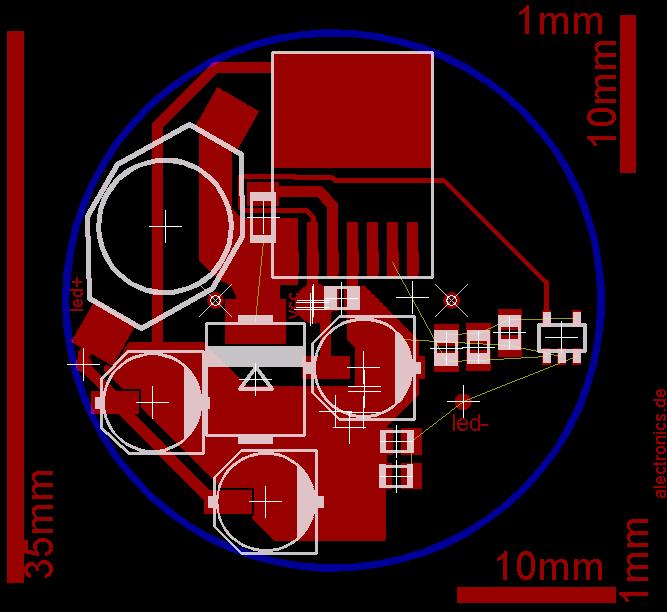

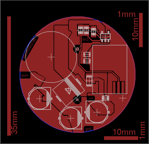

Hey, das klingt ja nach einem sehr interessanten Lebenslauf! Ich hab mich auch noch mal dran gemacht, ein neues Layout zu machen. Hier habe ich mich mal möglichst an die Vorgaben von dir und aus dem Datenblatt gehalten. Die "Schaltelemente" sowie die Shunts möglichst nah zusammen, den Kreis mit der Masse nicht durchgehend usw. Ich habe auch noch mal Platz für mehrere Kondensatoren gelassen sowie die vorhandenen näher an den IC platziert. Hab ich sonst noch was vergessen? :) Nun würde ich mich sehr über Tipps freuen, ob das so optimaler ist oder nicht. Vielen Dank... ;)
Tja, wenn ich ehrlich bin, scheint diesmal das Layout mit Fehlern nur so überhäuft zu sein! Beim 'Umlegen' der Tracks/Componenten scheinen Dir die Verbindungen durcheinander gekommen zu sein: An Pin 2 vom LM22780 z.B. hängt mittlerweile nur noch ein kleiner Abblockkondensator, hinter der Spule hängen auf einmal zwei ELKOs dran, an Pin 3 hängen ebenfalls neben dem Boost-Kondensator (d.h. die 10nF zw. Pin 1 u. 3) die zwei ELKOs auf der rechten Seite dran, usw.?!? Gehe bitte noch einmal peinlichst genau die Verbindungen anhand Deines Schaltplans durch. Tendenziell würde ich sagen, daß wir uns dem Ideal (gaaanz laaangsaaam) nähern. ;-)
Ja, den einen Fehler habe ich eigentlich gestern schon behoben. Allerdings habe ich das Bild hier zwar neu hoch geladen, aber er hat es nicht geändert. Also hier noch mal das Ganze :) Wie gesagt, die beiden Kondensatoren am Eingang sind ja im Datenblatt beschrieben (einer als low ESR und einer mit einem höhreren ESR). Die parallelen Kondensatoren am Ausgang sollen den gesamten ESR weiter senken. Wie gesagt, das "richtige" Bild ist nun hier im Anhang. PS: Wäre es eigentlich wichtig, dass der GND am IC auch eine breitere Bahn bekommt? Lt. Seite 12 im Datenblatt und meiner Interpretation fließt dort nicht der "Laststrom". Stimmt das?
Fangen wir also mal wieder an das Layout zu bewerten: ;-) Sehr schön gelöst ist jetzt der Abblockkondensator zw. Pin 2 des LM22670 u. GND. Unschön hingegen ist die Plazierung des gesplitteten Ausgangs-ELKOs. Hier würde ich nicht empfehlen die beiden jeweils auf einer der Seiten der Spule zu plazieren, da Du auch nicht explizit aufgezeigt hast, wo der Anschluß an die LED erfolgen soll. Bei direktem Anschluß an die Spule ist das für die (+)-Leitung der ELKOs okay, aber die GND-Leitung paßt dann nicht wirklich dazu - ein ELKO hängt unmittelbar an den beiden Shunts und der andere gut 20mm weit davon weg. Ich würde nur einen ELKO einsetzen und nicht derer zwei - auch wenn dadurch der ESR minimiert werden würde. Es gibt Dir mehr Freiheiten die anderen Komponenten geschickter zu plazieren und ggf. Leiterbahnen breiter auzuführen. Übrigens, ich halte weiterhin die Plazierung der Puffer-ELKOs (rechts vom LM22670) für ungünstig in Bezug auf den (weiterhin seeehr) langen GND-Track einmal um fast 270° rund um und durch die Platine. Wenn der Schalttransitor im LM22670 einschaltet bzw. eingeschaltet ist, wird die Energie vorrangig aus den ELKOs 'gesaugt'. Im (+)-Zweig sind die ELKOs auch dicht dran am Schaltregler, aber der Rückläufige (-)-Pfad vom LED-Anschluß ist einfach noch zu lang. Erinnere Dich noch einmal an die Strompfade (Current-Loops) wie im Datenblatt zum LM22670 angegeben. Noch sind nicht alle optimal. Meine Tips wäre: - Den LM22670 90° im Uhrzeigersinn drehen und rechts an die Seite plazieren, wo noch die beiden Eingangs-Puffer-ELKOs sitzen. - Die beiden Eingangs-Puffer-ELKOs nun links vom LM22670 plazieren, und zwar so, das ihr GND in die Mitte kommt. Dieser GND-Anschluß wird dann der zentrale GND-Bezugspunkt für alles. Von hier gehen alle GND-Leitungen sternförmig und mit getrennten Tracks zu allen Komponenten, die dort angeschlossen sein müssen. Eine größere zentrale GND-Fläche wär' auch nicht zu verachten. - Lass den oberen Ausgangs-ELKO weg. Ist billiger, spart Platz und bringt für den Wirkungsgrad (ESR-Verluste) nicht sooo viel, das es den Aufwand lohnt. Das gilt übrigens auch für zweiten Eingangs-Puffer-ELKO.
Hi, an die Seite kann ich ihn nicht setzen, da in der Mitte noch 2 Löcher sind, durch die die Kabel geführt werden. Aber so wie in der angefangenen Skizze (ich denke es reicht erst mal, wenn ich die wichtigen Dinge zeiche) habe ich ja eine zentrale Massefläche in der Mitte und möglichst kurze Wegen drum herum. Am Eingang werde ich noch einen THT Kondensator auflöten und dafür Lötflächen vorsehen. Den zweiten Ausgangs-Elko möchte ich sehr ungern weglassen, da viele ähnliche Schaltungen auch 2 Stück haben. Die Leute werden sich dabei wohl auch was gedacht haben :) Platz habe ich ja mittlerweile auch genug. Mein anfängliches (und überhaupt erstes) Layout von mir war ja dermaßen verschwenderisch, das ist nun ja schon besser. Das einzig Blöde bei der Version ist die Spannungsversorgung des OPV... Achja, die LED soll direkt an die Spule gelötet werden...

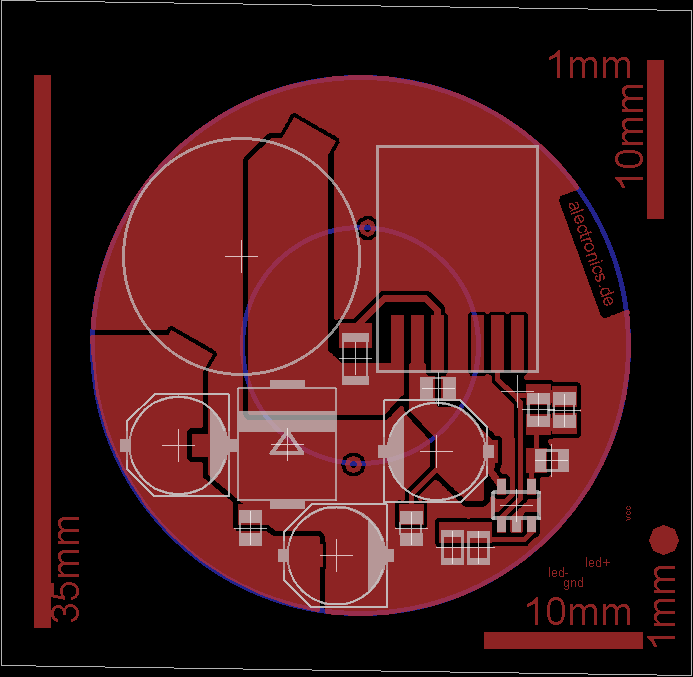

Hier ist es. Soweit ich es mit Eagle hinbekommen habe...das Programm ist echt nicht sonderlich bedienerfreundlich. Nun ja. Alles nah beieinander, große Massefläche in der Mitte, breite Bahnen für die Ausgangsseite. Was sagst du? :)
Ja, ich denke das Ideal ist damit so gut wie erreicht. Aufgrund der notwendigen Kühlung des LM22670 würde ich die Massefläche nach rechts erweitern - jeder Quadratzentimeter mehr Kühlfläche läßt ihn einfach 'cooler' werden. ;-) Das gleiche gilt übrigens auch für die Diode. Diese und der Schaltregler selbst sind ja die größten 'Wärmeproduzenten' in der Schaltung. Ob die somit vorgesehenen Kühlflächen, bei dem von Dir angestrebten Strom von gut 2,5 Ampere, außreichend sind, wird wohl der erste Dauerprobelauf hoffentlich bestätigen. Andernfalls wirst Du um eine Double-Layer-Platine, mit entsprechend vielen Vias an den entscheidenden 'Knackpunkten', wie beim Layout Example im Datenblatt zum LM22670 gezeigt ist, nicht herumkommen. Es dürfte auch ein klein wenig helfen keine Platine mit nur 35µm Kupferauflage zu nehmen, sondern gleich besser eine mit 70µm oder gar mehr - allerdings wird das SMD-Löten dann ein wenig 'spassiger', da ein kleiner 5 bis 8 Watt SMD-Lötkolben da möglicherweise schon an seine 'Grenzen' stößt. Aber ich drücke Dir die Daumen.

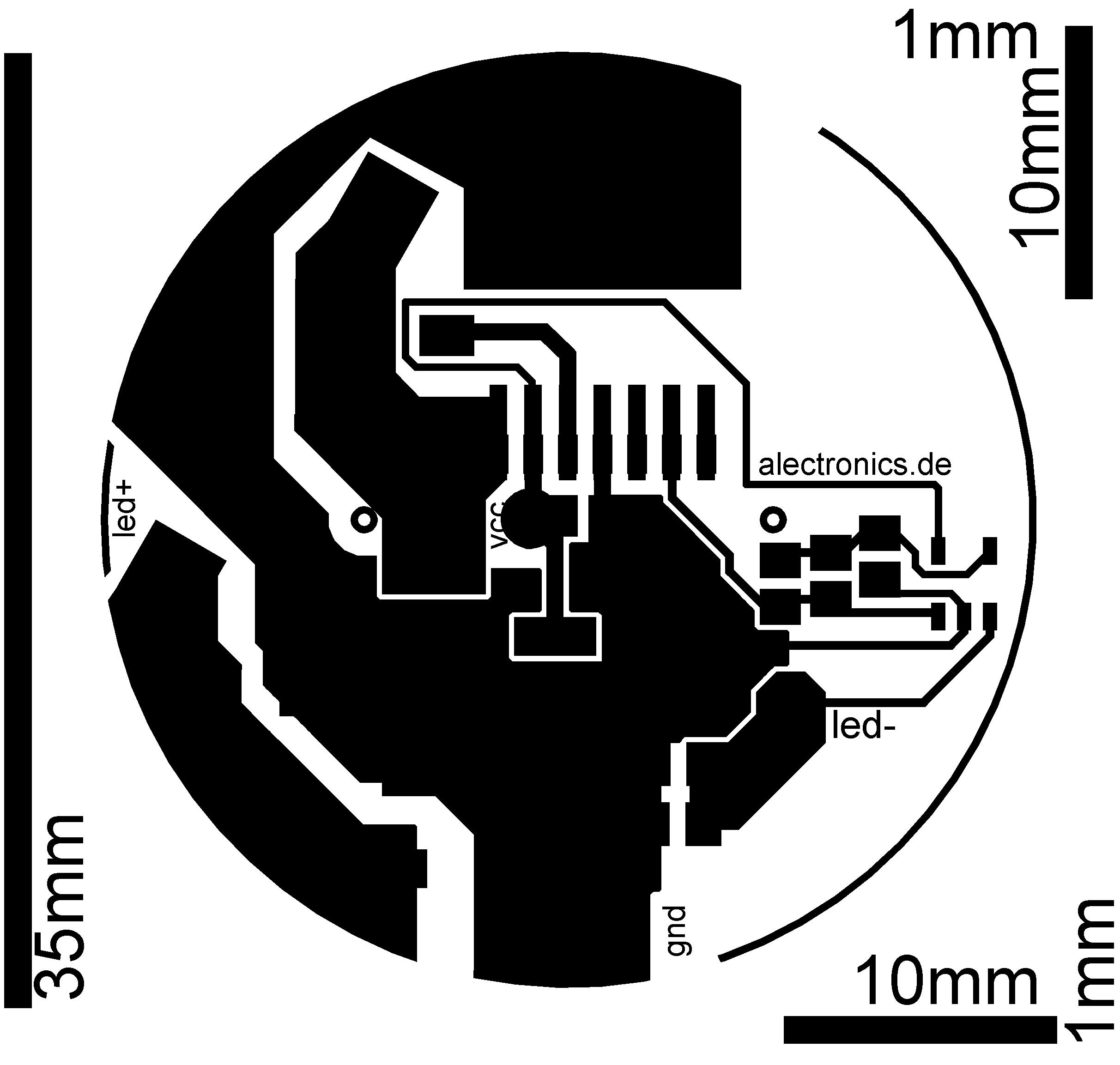

Da das Ganze kostengünstig sein soll, werde ich bei einem Layer bleiben. Allerdings klebt die Platine mit der Rückseite auf einer Metallfläche. Da bietet es sich an, die Fläche über dem IC gerade zu schneiden und eine Kupferplatte dran zu löten. Diese werde ich umbiegen und somit eine thermische und elektrische Verbindung zum Gehäuse schaffen. Ich werds mal so testen und hoffen, dass es besser aussieht als letztes Mal :)
So werd ichs wohl mal ätzen lassen...
Hattest Du doch keinen 'Bock' die Massefläche unter dem Thermal Pad vom LM22670 nach rechts zu erweitern?! Bedenke bitte, daß Du mit ca. 2,5A schon nah am Maximum des LM22670 dran bist (83,333%). Die Masseflächen-Erweiterung kostet nichts extra, auch wenn Du später noch eine Kupferplatte dranlöten wirst. Eine Anregung hätte ich noch: Man könnte R5 verkleinern und dann in Reihe dazu einen (SMD-)Trimmer (oder mehrere, für unterschiedliche Ströme berechnete, R5 die über eine Lötbrücke selektierbar sind) schalten, um den Strom einstellbar, und somit auch an andere LEDs (mit If = 1A, 700mA oder auch nur 350mA) anpaßbar, zu machen. Was war's damit? Für den Fall hätte ich evtl. sogar Interesse an einigen Platinen.

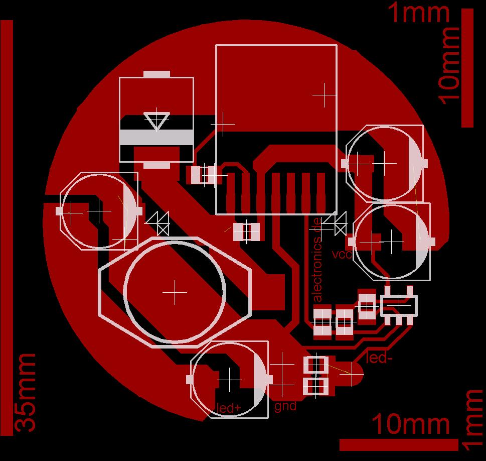

So.......noch ein Gute-Nacht-Posting Also wenn du keine Vorschläge mehr hast, würd ich die Platine mal so ätzen lassen. Gute Nacht... ;)
Ich sage es nur ungern, aber da hast Du Dir wieder eine 'Rule-Violation' eingehandelt! Der Strompfad der LED über die Shuntwiderstände nach GND ist wieder sub-optimal !!! Das Problem ist, daß abhängig vom LED-Strom ein (wenn auch nur sehr kleiner) Spannungsabfall (mit Ripple) über die GND-Bahn zw. 4 und 5 Uhr abfällt. Damit hat der LM22670 nicht mehr das GND-Potential wie der Rest der Schaltung. Theoretisch würde ich die Shunts entweder rechts unten (bei 4 Uhr) unterhalb des LM22670 anbringen, oder noch besser oberhalb der Spule bei kurz vor 12 Uhr. Tja, es hat ja niemand gesagt, daß es einfach werden würde. Wenn es einfach wär, könnt's ja auch die Putzfrau (ups, sorry ich meinte 'Raumpflegerin'). ;-)
Ja, das meinte ich ja weiter oben. Allerdings hatte ich gedacht dass es ein Versuch wert wäre, da die Widerstände direkt am GND vom IC hängen... Wenn ich die Widerstände dahin mache, wo du vorgeschlagen hast, ist der Pfad zum OPV sehr weit. Dann hätte ich dazwischen auch einen Spannungsabfall, was den Ausgangsstrom verändern würde... Ist irgendwie wie Pest oder Cholera...
Alex Chili schrieb: > Ja, das meinte ich ja weiter oben. Allerdings hatte ich gedacht dass es > ein Versuch wert wäre, da die Widerstände direkt am GND vom IC hängen... > > Wenn ich die Widerstände dahin mache, wo du vorgeschlagen hast, ist der > Pfad zum OPV sehr weit. Dann hätte ich dazwischen auch einen > Spannungsabfall, was den Ausgangsstrom verändern würde... Genau deshalb macht man ja dann solche Sachen wie in der HiFi-Branche üblich - man splittet die Tracks. D.h. man führt parallel zwei oder eben mehrere Tracks, die aber alle nur am zentralen GND-Punkt miteinander verbunden sind. Dadurch gibt's keinen Spannungsabfall auf der einen Leiterbahn, wenn über die andere(n) ein hoher Strom 'gejagt' wird. Message understood? Genau das ist ja der Punkt, warum ein Schaltplan allein noch längst keine (in der Praxis aufgebaute) gut funktionierende Schaltung garantiert. Es hängen so viele Details vom (Platinen-)Aufbau ab, und manchmal auch sogar von der 'richtigen' Verdrahtung. > Ist irgendwie wie Pest oder Cholera... Wenn man(n) erst das richtige Gegenmittel gefunden hat, ist alles halb so schlimm. ;-)
Gut das Gegenmittel ist wohl Arbeit :) Also als 1-Layer Platine ohne Brücken ists echt schwierig. Die Version hier ist wohl die einzige Möglichkeit mit kurzen Masseflächen. Bei der Version ist das Problem die relativ dünne Verbindung zwischen dem GND des ICs und dem zentralen Massepunkt in der Mitte. Aber immerhin ist hier nun eine kurze Verbindung. Außerdem liegen jetzt ALLE anderen Teile (C's, D und Shunt) auf einem Punkt. Die umlaufende Masse könnte man evtl noch auftrennen. So langsam gehen mir aber auch die Ideen aus... :)
Erst mal eine Frage: Seit den letzten beiden Layouts gibt's ein neues Bauteil, das parallel zum gesplitteten Ausgangs-ELKO C5 liegt. Um was handelt es sich da? Im Schaltplan scheint es nicht vorhanden zu sein. Der (-)-Anschluß zur LED bei den Shunts ist vielleicht ein bißchen zu klein geraten, oder meinst Du nicht?! Übrigens das Pad rechts unten vom Shunt hat möglicherweise einen zu kleinen Abstand zum GND-Track. Was sagt denn der Design-Rule-Check, bezüglich den Mindestabständen von Tracks/Pads zueinander, dazu? Was ich von GND-Loops halte, hatte ich Dir ja schon mehrfach mitgeteilt. Von wegen Spule mit großem Streufeld, bedingt durch deren Aufbau (d.h. kein geschlossener Kern) - auch wenn es beim letzten mal keine Verbesserung gebracht haben sollte den GND-Loop aufzutrennen. Also, immer und immer wieder vor Augen halten, wo die Ströme fließen - und darauf achten, das die aktive Elektronik (also der LM22670 und der TS321) stets das gleiche GND-Potential 'sehen'. Noch eines (ich weiß, ich weiß, relativ spät bemerkt): Mit C3 und C6 hast Du den LM22670 gut abgeblockt, aber wo ist ein Abblockkondensator (wie C3) für den TS321??? Er wäre einerseits gut gegen etwaige Schwingneigungen des OpAmps und andererseits gut für die zuverlässige Arbeitsweise desgleichen. :-)
Raimund Rabe schrieb: > Erst mal eine Frage: > Seit den letzten beiden Layouts gibt's ein neues Bauteil, das parallel > zum gesplitteten Ausgangs-ELKO C5 liegt. Um was handelt es sich da? Im > Schaltplan scheint es nicht vorhanden zu sein. Hab hier auch noch mal einen Abblockkondensator eingefügt. Ich möchte das Layout ja so variabel wie möglich halten, um (wenn fertig ist) viel experimentieren zu können. > > Der (-)-Anschluß zur LED bei den Shunts ist vielleicht ein bißchen zu > klein geraten, oder meinst Du nicht?! > Übrigens das Pad rechts unten vom Shunt hat möglicherweise einen zu > kleinen Abstand zum GND-Track. Was sagt denn der Design-Rule-Check, > bezüglich den Mindestabständen von Tracks/Pads zueinander, dazu? > Der zu kleine Abstand ist schon behoben. Da dort eh Kabel angelötet werden sollen, würde mich das nicht sonderlich stören :) Mir macht dann eher der VCC-Anschluss?! > Was ich von GND-Loops halte, hatte ich Dir ja schon mehrfach mitgeteilt. > Von wegen Spule mit großem Streufeld, bedingt durch deren Aufbau (d.h. > kein geschlossener Kern) - auch wenn es beim letzten mal keine > Verbesserung gebracht haben sollte den GND-Loop aufzutrennen. Hier wäre es zu testen, den Loop über L1 aufzutrennen. > > Also, immer und immer wieder vor Augen halten, wo die Ströme fließen - > und darauf achten, das die aktive Elektronik (also der LM22670 und der > TS321) stets das gleiche GND-Potential 'sehen'. > Jo, so gleich wie jetzt wars glaub nich noch nie hier. Besser wäre da wirklich nur noch drauflöten :) > > Noch eines (ich weiß, ich weiß, relativ spät bemerkt): Mit C3 und C6 > hast Du den LM22670 gut abgeblockt, aber wo ist ein Abblockkondensator > (wie C3) für den TS321??? Er wäre einerseits gut gegen etwaige > Schwingneigungen des OpAmps und andererseits gut für die zuverlässige > Arbeitsweise desgleichen. :-) Puh....das ließe mich ja wieder das ganze Layout umwerfen. Ich glaube, ich teste es einfach mal so und schaue, was bei rum kommt...
Alex Chili schrieb: >> Noch eines (ich weiß, ich weiß, relativ spät bemerkt): Mit C3 und C6 >> hast Du den LM22670 gut abgeblockt, aber wo ist ein Abblockkondensator >> (wie C3) für den TS321??? Er wäre einerseits gut gegen etwaige >> Schwingneigungen des OpAmps und andererseits gut für die zuverlässige >> Arbeitsweise desgleichen. :-) > > Puh....das ließe mich ja wieder das ganze Layout umwerfen. Nein, nein, so schlimm wird's net werden! Der Abblockkondensator müßte nur zwischen (laß mal sehen ..., ah ja) Pin 2 und 5 angeschlossen werden. Sollte eigentlich ganz einfach sein, indem Du den TS321 ein wenig nach rechts schiebst und dann den C einfach links neben den TS321 plazierst. Den R5 vielleicht noch horizontal legen und etwas nach oben schieben, dann sollte alles passen.

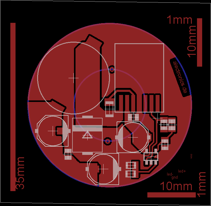

Meinst du so? So wär er aber nich sonderlich nah am TS321...
Fast. Von den beiden Shunts wegbewegen war nicht die Rede. Die waren schon okay. Unmittelbar links vom TS321 hatte ich gemeint den Abblockkondensator zu plazieren (siehe Anhang - puh, nach mühevoller, nächtelanger Kleinarbeit mit 'Paint').

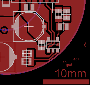

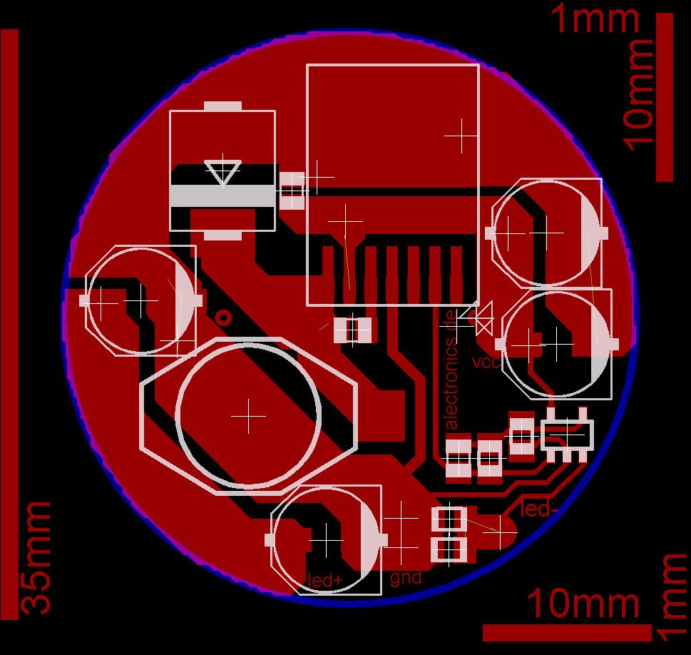

Sodele...da is es. Was sagst du jetzt? - Ich hoffe du sagst "Perfekt so, Alex" :-)
Huch...das is aber klein geworden...
Mit Lötpunkten für LED- und VCC
Na bitte - geht doch. ;-)) Schöne Fleißarbeit, gelle!? Ich denke so ist's okay und kann damit in Produktion gehen (yeah). Allerdings würde ich, wenn, dann nur einen kleinen Nutzen (vielleicht so 4 Stück) davon machen. Du bist ja schließlich immer noch in der Erprobungs- bzw. Serie-Null- oder auch Vorserien-Phase. Man(n) hat ja schon Pferde direkt vor der Apotheke k... sehen, oder so.
