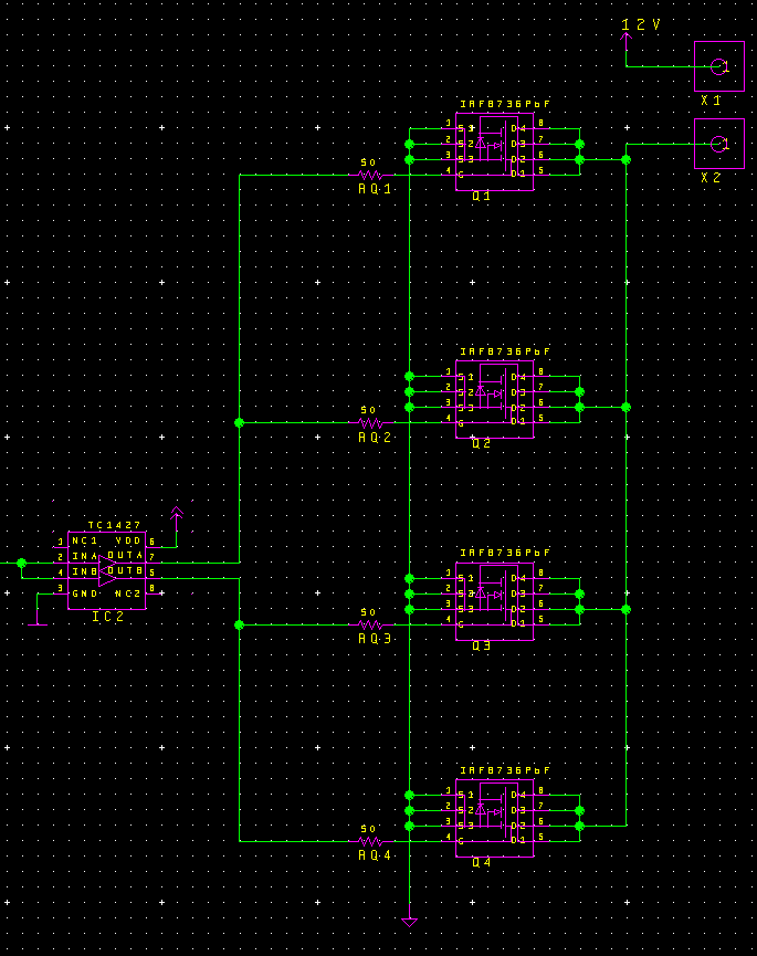

Hallo Leute,
ich habe im Anhang eine PWM Schaltung (LOW-SIDE) für einen Motor. Ich
möchte ca. 20A schalten. Der Motor wird dabei an die Klemmen X1 und X2
angeschlossen. Die Mosfets werden mit +5V (µC) geschaltet.
Ist diese Schaltung richtig?
Ich habe zuerst die Klemmen (X1 und X2) nach dem SOURCE von MOSFET's
angeschlossen. Aber mir ist dann aufgefallen, wenn der MOSFET Schaltet.
Dann liegt an dem Motor 12V an. Somit würde die Spannung am Source +12V
und am Gate +5V. Daraus folgt, dass die UGS -7V ist. Das bedeutet die
MOSFET's sperren! Oder ich nehme einen P-Kanal-MOSFET.
Sind meine Überlegungen Richtig? Wenn ja was wäre besser N-Kanal und
Low-Side oder P-Kanal und High-Side

Deine Überlegungen sind schon korrekt. P-Kanal Fets sind aber nicht so
verbreitet, vorallem nicht bei hohen strömen.
Ich würde dir empfehlen die Motoren direkt auf 12V zu hängen und dann
auf Masse schalten. Da du mit 5V steuerst hast du immer eine feste
Spannung zwischen Gate und Source --> das heisst, du könntest jetzt ohne
Probleme auch 24V verwenden ohne dass sich das Verhalten der FETs
ändert.

Danke für den Tipp. Daran habe ich auch gedacht. Wie realisiere ich
diesen Freilaufzwieg? Ich habe geade was über H-Brücke gelesen. Ich habe
eigentlich bisher gedacht, dass die H-Brücken nur für Ansteuerung von
Motoren sind. Sprich Rechts oder links drehen? Oder liege ich da falsch?

Öhh, Du willst doch einen Motor ansteuern, oder nicht? Abgesehen davon
kann man eine H-Brücke für alle Lasten benutzen (mit entsprechender
Ansteuerung kann man eine H-Brücke z.B. als Wechselrichter verwenden).
Eine Brücke erlaubt an der Last sowohl Spannung als auch Strom in beiden
Richtungen, so dass man damit z.B. einen Gleichstrommotor in beiden
Richtungen und (bei entsprechender Konstruktion) auch im Motor- und im
Bremsbetrieb betreiben kann (4-Quadranten-Steller). Und das beschränkt
sich nicht nur auf Gleichstrommotoren...
Wenn Du den Motor nur in einer Richtung betreiben willst, brauchst Du im
Prinzip keine H-Brücke, allerdings musst Du trotzdem dafür sorgen, dass
der Motorstrom sich nach dem Abschalten der FETs auch abbauen kann,
sonst fließt der einfach weiter und die FETs sind Geschichte. Dafür
reicht in Deinem Fall aber vermutlich eine simple (aber ausreichend
belastbare!) Freilaufdiode.
