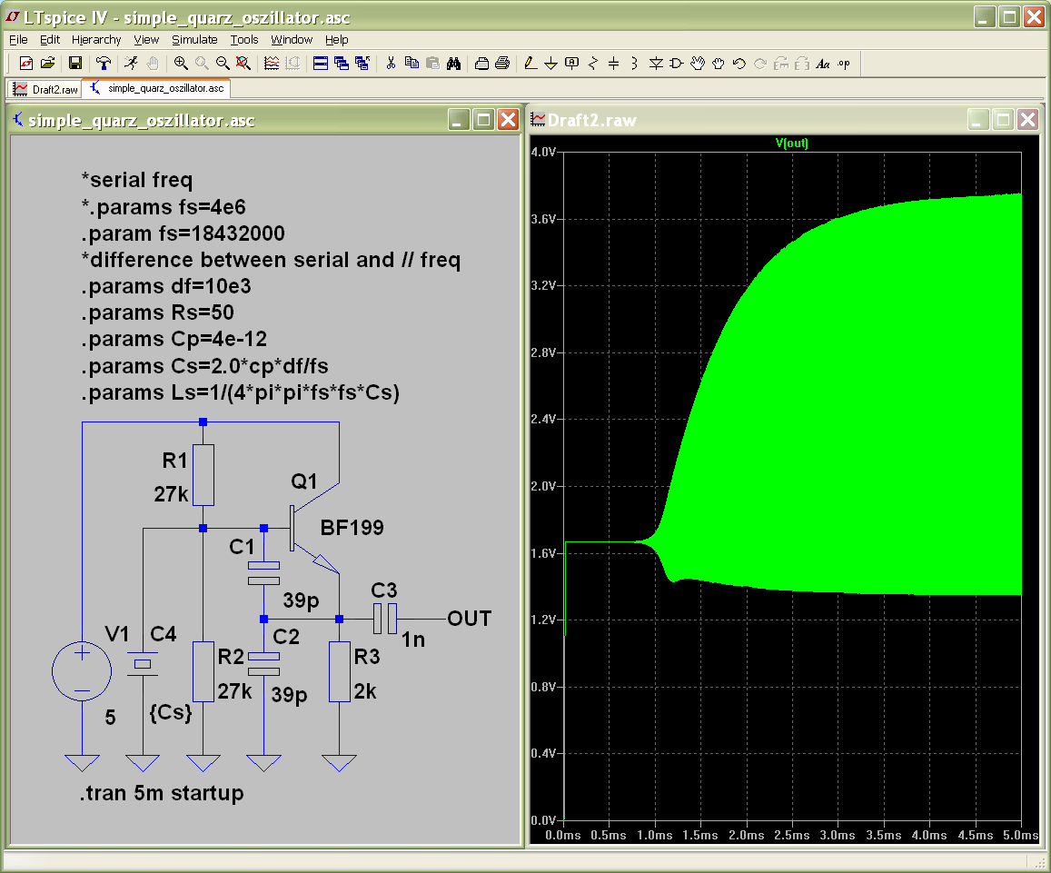

Ich habe einen Quarzoszillator diskret aufgebaut, aber leider bekomme
ich kein ausreichendes Ausgangssignal.
Die Schaltung habe ich von
http://www.radio-electronics.com/info/circuits/transistor_crystal_oscillator/crystal_oscillator.php
übernommen, im Anhang findet sich der Schaltplan mit den genauen Werten
die ich verwendet habe. Kondensatoren sind gemessen, Widerstände laut
Beschriftung.
Die der Ausgang der Schaltung schwingt zwischen 0.7V bis 1.2V bei 3.3V
Versorgungsspannung, ich bräuchte aber einen größeren Bereich. Der
Eingang erwartet folgende Werte:
Low: -0.3V bis 0.54V, High: 1.26V bis 1.95V
Als Versorgungsspannung stehen 1.8V und 3.3V zur Verfügung.
Hat jemand eine Ahnung, wie ich das am besten machen könnte? Soll ich
was an der Schaltung ändern, oder lieber einen Verstärker dahinter
setzen? Wie könnte so ein Verstärker aussehen? Ich möchte das ganze
diskret aufbauen, es soll möglichst klein werden. Je weniger Teile um so
besser! Bitte keine ICs!

Danke erstmal für deine Antwort. Was nehm ich denn als typische Werte
für R1 und Rl? Last sind ca. 50pF, also nicht viel. Ich bin in
Analogtechnik leider nicht so fit :-(

Blackbird wrote:
> In Deiner ersten Schaltung C1 und C2 auf 39p verringern. Die Werte sind
> aber vom Transistortyp und der Versorgungsspannung abhängig.
Hättest Du doch mal gleich mit seinen 1,8V oder 3,3V simuliert... ;-)
