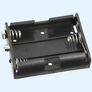

ich möchte den Halter für 3 Mignonzellen - siehe:
http://www.reichelt.de/?;ACTION=3;LA=4;GROUP=P65;GROUPID=1031;ARTICLE=57120;START=0;SORT=artnr;OFFSET=16;SID=29wEzXkKwQAR0AAGgIHukeda4b44a6eb32e6de9182d1120ae2d12
unter eine Platine schrauben.
Ich finde dazu kein Datenblatt, aus dem ich ersehen kann, wo die
Befestigungslöcher sitzen. Leider habe ich das Teil auch (noch) nicht in
der Hand, ist erst bestellt, so dass ich es auch nicht ausmessen kann.
Hat jemand dafür schon mal ein Bauteil für Eagle (5.4.0) erstellt, oder
ein Datenblatt?
MfG
Matthias

Besteht doch nur aus einem Rechteck, ein paar Bohrungen
2 Pads für den elektrischen Anschluß?
Teil kaufen, messen, 2 Minuten zeichnen , fertig

Hallo Matthias,
du solltest nicht davon ausgehen, dass der Halter wirklich so aussieht
wie auf dem Foto. Reichelt und andere kaufen da ein, wo es billig ist.
Mal hier, mal da und die Position der Löcher nicht genormt.
Man kann bei EAGLE übrigens Löcher auch ohne Bauteile ins BOard
einfügen.
Gruß, DetlevT

Schade - da werde ich wohl doch warten müssen, bis das Teil da ist.
Leider verzögert sich dadurch die Leiterplatten-Produktion. Hatte
gehofft, etwas Zeit zu sparen.
Ich könnte die Löcher auch nachträglich durch die Platte bohren, aber
wenn genau dort eine Leiterbahn sitzt geht das flicken los.
MfG
Matthias
Das Teil ist früher gekommen als erwartet. Habe mal gemessen,
gezeichnet, fertig.
Ist bestimmt nicht perfekt, aber vielleicht kann es ja der eine oder
andere von euch ja auch brauchen (Erstellt mit Eagle 5.4.0).
MfG
Matthias
