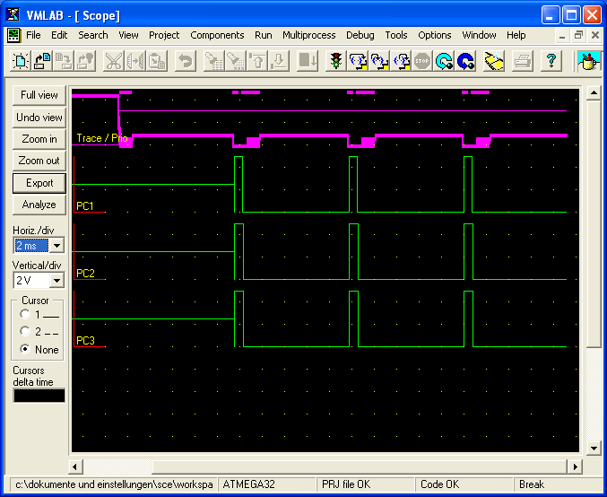

Hallo. Ich hätte da ein kleines Problem, mit dem Timer / Interrupt von
meinem Atmega32. Das Problem ist der Timer läuft nicht. Ich will einen
Roboter mit digitalen Servos ansteuern, und habe mir einen
entsprechenden Quellcode vom Internet geladen. Dieser Quellcode ist zwar
für den Atmega 8 geschrieben, müsste aber auch für meinen AVR gehen. Die
AVR Simulationssoftware meldet mir fehler, das nicht in den Registern
für die Timer / Interrupts geschrieben werden kann.
Auch das Osziloskop zeigt kein Signal.Ich hoffe, ihr könnt mit helfen.
Hinweis: Ich habe in diesem Programm schon die PORTS A-D eingestellt.
(DDRA...)

Die Timerinitialiserung sieht gut aus. Schöner wäre
  OCR1A = servofrequenz ; /* compare A 5000*/
  TCCR1B = (1<<WGM12) | (1<<CS11) | (1<<CS10) ; /* ctc mode, clk/64 */
  TIMSK  = (1<OCIE1A); /* interrupt bei compare A*/
  sei ();
gewesen, dann lässt sich das schneller erkennen.
Ob das, was in der ISR passiert, alles Sinn macht, keine Ahnung. Auf den
ersten Blick ja, auch wenn wartende while-Schleifen in einer ISR arg
unschön sind. Ohne Simulator müsstest du das einfach mal als normale
Funktion laufen lassen, mit einem delay dahinter. Auch wenn dann das
timing nicht stimmt, sollte sich zumindest an den Ausgängen was tun.
Alternativ kannst du das im AVRStudio simulieren, oder in VMLAB.
#define servofrequenz 0x0a00 /* 19,88 ms*/
Was für einen krummen Qaurz hast du denn da dran?

Vergiss simulavr (dafür). Der vollständigste Simulator unter Windows ist
AVRStudio, aber am schönsten ist VMLAB :-)
Damit kriegst du z.B. solch nette Anzeigen wie die im Anhang. Wie du
siehst, funktioniert dein Programm in der Simulation.
Oliver
