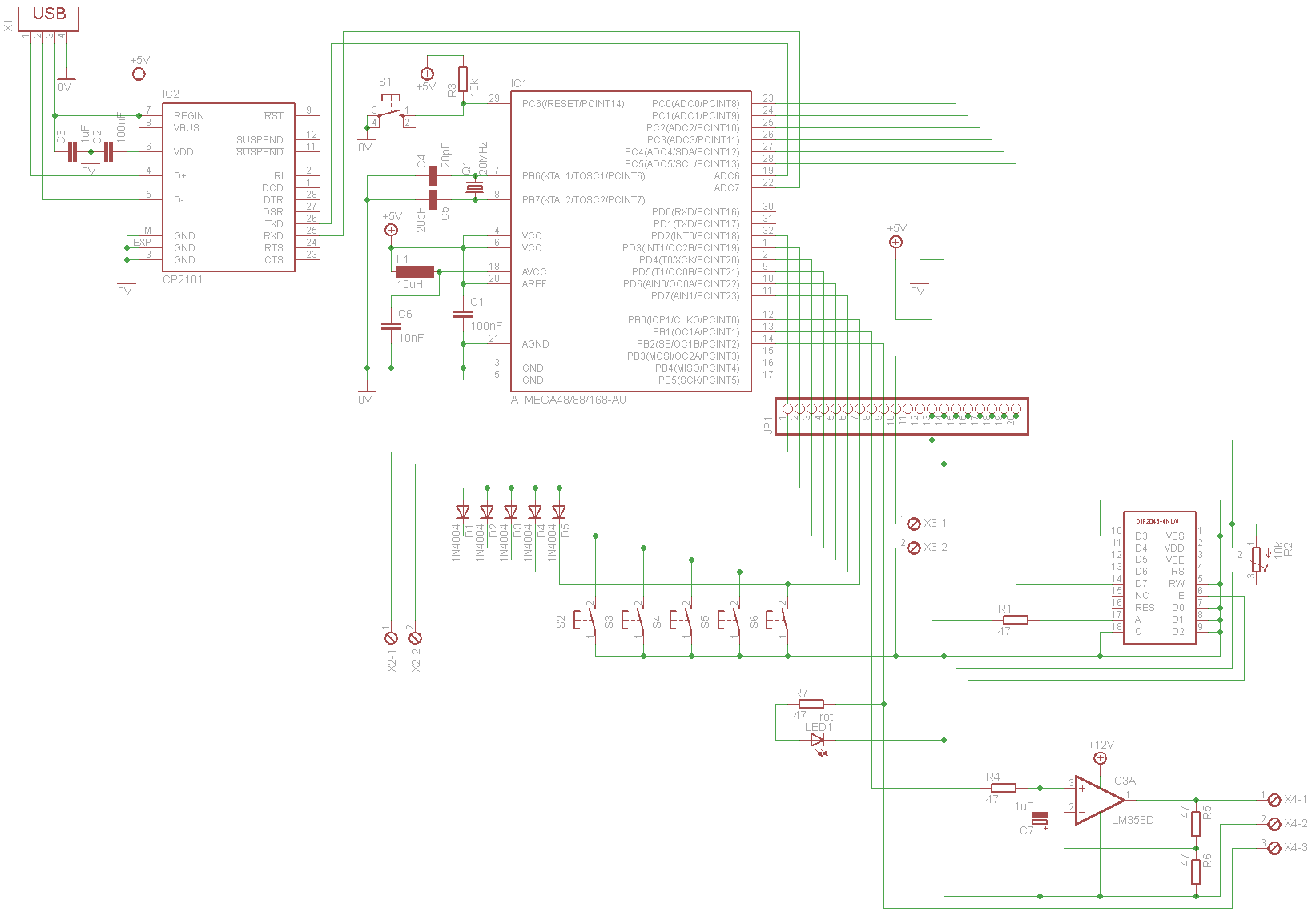

von Kjartan F. (kjartan)
Seit gegrüßt, hilfsbereite Bastler, etc. :)
ich habe mir einen mySmartControl von myAVR.net gekauft um einige
kleinere Steueraufgaben in einem Testaufbau zu übernehmen, nun bekomme
ich das Display nicht zum laufen
LCD: DIP204-4NLW
LCD-Datenblatt: http://www.lcd-module.de/eng/pdf/doma/dip204-4e.pdf
ich weiß nicht ob es an der Schaltung (meine erste in Eagle) oder an dem
Programm liegt, allerdings macht das LCD NICHTS! d.h. die Beleuchtung
funktioniert aber ich kann nichts auf dem LCD sehen (nichtmal einen
curser etc.)
Bin für jede Hilfe dankbar ;)
*Außerdem fände ich es cool, wenn mir einer die richtigen Bauteile
(EAGLE) für eine Stiftleiste+Buchse (20polig) sagen könnte.
Programmteil: (Wartezeiten sind mit Absicht viel zu lang)

von Florian (Gast)
Dein enable dürfte keine saubere Flanke erzeugen. Zwischen dem
Bitwechsel würde ich ein klitzeklein wenig warten. Mal mit dem Oszi
testen.
Danke für deine schnelle Antwort Florian,
Habe zwischen jedem enable-Sprung 1ms Wartezeit eingebaut und trozdem
kein Erfolg ;(
jedoch zeigt mein LCD überhaupt nichts an, ich denke es müsste zumindest
irgendwelche falschen Zeichen von sich geben. (bitte seht euch mal die
Schaltung an, Kontrast sollte so stimmen - 2,5k poti siehe datenblatt -
komisch dass das keinen Spannungsteiler auf GND geben muss..)
von SPS (Gast)
Also einen GND würde ich dem Poti schon spendieren. Das Einstellen der
Kontrastspannung wird sonst etwas schwer!

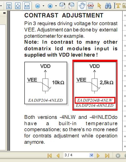

danke für eure Antworten,
dass der Kontrast kein Spannungsteiler VDD-VSS hat mich auch
gewundert(siehe Bild im Anhang - Auszug aus dem Datenblatt), sieht aus
als sollte es ein variabler Vorwiderstand sein (vielleicht wegen an der
Farbe: Blau mit weiser schrift).

von ... .. (docean) Benutzerseite
Seh nur ich das???
DDRC  = 0b00000000;    // PortC Ausgang
damit ist PORTC ein EINGANG und zwar alle PINS!!!
http://www.mikrocontroller.net/articles/AVR-GCC-Tutorial#Datenrichtung_bestimmen
Dann versteht das LCD logischerweise nix...
danke docean,
aber das Display sagt immer noch nix -.-
da es nicht mal falsche Zeichen, Flackern etc. von sich gibt vermute ich
dass es an der Schaltung noch was haben muss (Anhang in 1. Post).
GELÖST!
Danke an alle die mich hier so fleißig unterstützt habe,
das Problem habe ich mir leider selbst eingebrockt, da ich zuvor ein
Grün-Gelbes LCD für die Schaltung benutzt hatte.
d.H. ich hatte für den Kontrast folgende Schaltung
                 VDD
VDD - 10kOhm - 10kOhm_poti - VSS
VSS habe ich entfernt und den 10kOhm poti auf 2,5kOhm geändert, jedoch
den 10kOhm Widerstand vergessen -.-"
Aufgefallen ist es mir, als ich nach der Tiefe eines Kratzers auf der
Folie gesehen habe und feststellen musste das es funktioniert ... nur
ganz ganz leicht >,<
Also nochmal Danke an docean, Frank, Florian und Holger.
