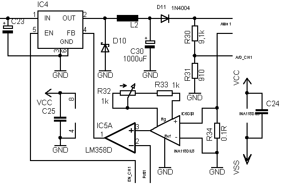

#1207682
B.Urner wrote:
> wo bleibt da das Feedback? Wie
> regelt denn der Regler, wenn er am Adjust immer nur die vorgegebene
> Spannung vom DAC sieht?
gar nicht. Jedenfalls nicht selbstständig.
Das macht Dein D/A mit der Software des µC..hoffe ich doch.
Daher lasse ich das die beiden OPV machen.
Da muß sich mein µC nicht drum kümmern.
Das Prinzip bleibt aber gleich. Du gibst eine Sollspannung vor
und der Regler stellt eine Vout ein. Diese wird gemessen und
entsprechend ausgeregelt. zB. Könntest Du den Current Sense R ersetzen
durch einen Spannungsteiler driekt an Vout. Dann stellt Du über das Poti
die Spannung ein und regeln übernimmt der LM 358.
