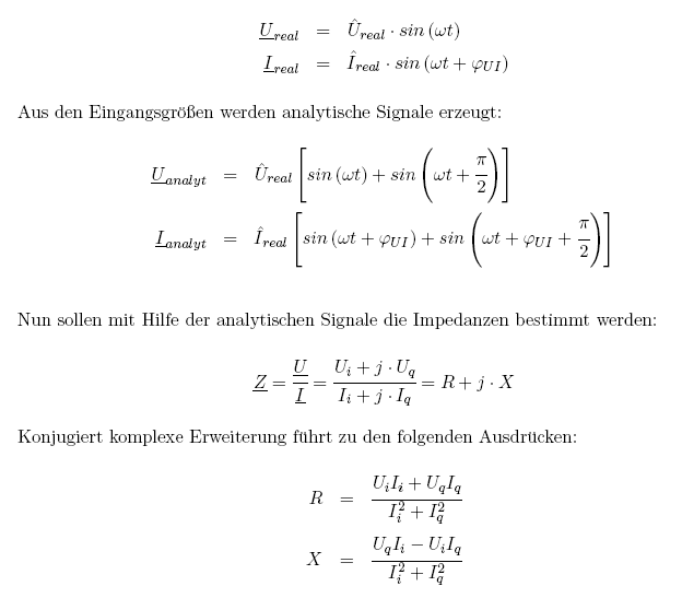

Gast #1214393
Schau dir mal die Bilder im Anhang an, das Verfahren habe ich bereits
erfolgreich genutzt.
KI = 2  PI  N * 50 Hz
KP = 0.001 ... 1 (je nach gewünschter Dynamik, kleiner Werte liefern
bessere Ergebnisse, Lastwechsel werden aber langsamer erkannt)
Gast #1214396
Also für jeden interessanten Frequenzanteil einfach "in-phase" und
"quadrature" Signale erzeugen und mit der Angegebenen Formel Blind- und
Wirkleistung berechnen.
