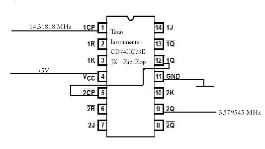

ich würde gerne die Frequenz 14,31818 vierteln damit ich auf eine
Frequenz von 3,579545 komme.
Dafür wollte ich ein JK-Flipflop verwenden.
Ich weiß allerdings nicht wie ich die Pins belegen muss.
Im Anhang hab ich mal ein Bild von der momentanen Belegung gemacht. Wird
die Frequenz jetzt schon geviertelt oder muss noch etwas gemacht werden?
Ist dieses Flipflop überhaupt dafür geeignet?
mfg

J und K müssen auf H-Pegel sein und R sollte auch nicht in der Luft
hängen.
Ansinsten geht ein 2-fach JK-FF dafür. Die obligatorischen 100n
möglichst dicht am IC zwischen GND und VCC nicht vergessen.
Gruß aus Berlin
Michael

ist jetzt vielleicht ne blöde Frage aber wie kann ich J und K auf
H-Pegel setzen? 5V dran?
Was soll ich mit Reset machen? Auf Ground?
Ja.
Nein, die beiden Resets müssen ebenfalls an 5V, da sie low-active sind.
Gast #1208462
Ja.
Nein - dann ist er aktiv und die Schaltung steht. Zu erkennen an dem
Überstrich über dem R (=Low-Aktiv!) - der auch an Pin 2 da sein sollte.
In meinem Datenblatt ist er es auf jeden Fall ...

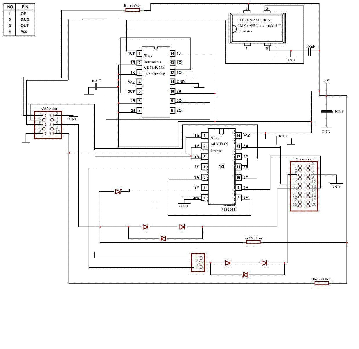

Hab jetzt mal mein Schaltbild vervollständigt.
Geht das so in Ordnung wie ich den 100n Kondensator gesetzt habe?
Ich weiß nicht wirklich ne gute Leitungsführung aber ich hatte nur Paint
zur Verfügung.
Im Schaltplan ist der Kondensator richtig eingezeichnet. Im
Platinenlayout ist zusätzlich das von Michael U. Geschriebene zu
beherzigen:
> Die obligatorischen 100n möglichst dicht am IC zwischen GND und VCC
> nicht vergessen.
"Dicht" heißt, dass die Länge der Leitungen zwischen dem Kondensator und
den Versorgungsspannungspins des ICs (VCC und GND) wenige cm nicht
überschreiten sollte.
Des Weiteren ist es üblich, jedes IC, in deiner Schaltung also auch
den 74HCT14 und den Quarzoszillator, jeweils mit einem eigenen
Kondensator auszustatten. Die Dinger kosten ja fast nichts.

Kann ich die Kondensatoren einfach am Ground Pin anhängen (siehe
Anhang)?
Wie genau wirken sich die Kondensatoren auf meine Schaltung aus? Warum
sollte man einen Kondensator an jeden IC anschließen?
mfg
>Anhang)?
Nein. Sie müssen PARALLEL zum IC an GND und Vcc geklemmt werden, so wie
der C ganz rechts.
Sie liefern für ein paar Dutzend Nanosekunden hohe Ströme, welche die
ICs im Umschaltmoment brauchen.
MFG
Falk
#1211736
Die Kondensatoren liegen richtig, das was du hier allerdings mit deinem
Bild gemacht hast ist fast noch schlimmer als nen Schaltplan als JPG zu
posten: Du nimmst ein JPG mit relativ schlechter Qualität
(=Komprimierung) und wandelst es nach GIF um... Du vereinst somit die
Nachteile von JPG und GIF. Ein Wunder, dass das Bild trotzdem etwas
kleiner geworden ist (und die Qualität dafür saumäßig gelitten hat).
