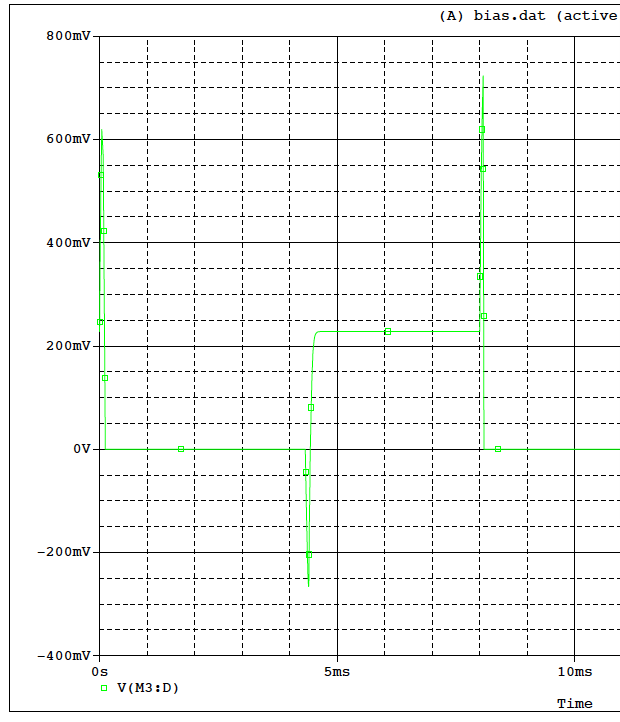

Ja, das hab ich mir auch schon gedacht, und in der Bandgap werden auch
noch Induktivitäten drin sein.
Mir geht es darum, ob das dann auch in echt zu erwarten ist, diese
Spitzen, vermutlich aber schon.
Dann wäre die Frage, ob man die Geschickt unterdrücken kann.
Gast #1209248
Welchen Wert haste denn dem Kondensator gegeben? 100nF wären vielleicht
passend. Wie lange dauert denn die Spitze? Hast du das schon
ausgemessen? Wieviele Punkte liegen auf der Spitze? Nur die drei, die
man auch im Plot liegt? Das wäre dann nicht ausreichend, da sollten
schon ein paar mehr drauf sein.

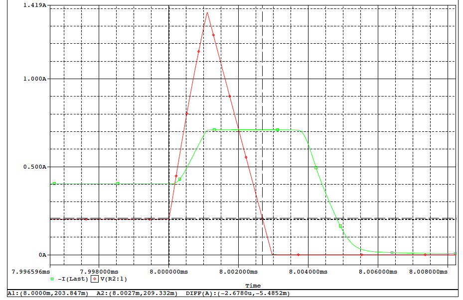

OP #1209940
Sorry für die späte Antwort. Danke für die Tips, vor allem der mit den
Datenpunkten, daran hab ich gar nicht gedacht.
Ich hab das ganze nochmal mit 10ns Auflösung simuliert, Ergebnis im
Anhang.
Die rote Linie ist die relevante, die grüne ist von einer
nachgeschalteten Schaltung.
Man sieht, dass die Spitze nur ca. 2.5us lange dauert. Mit der Schaltung
sollen LEDs angesteuert werden mit 125Hz PWM, ich denke da gehen die
Spitzen in Ordnung und wirken sich hoffentlich nicht so stark auf die
Helligkeit der LEDs aus.
Die Variante mit Kondensator hat zu zu wenig steilen Anstiegsflanken
gefüht, deshalb war das leider keine Option.
