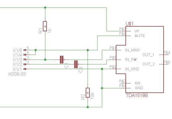

ich habe einen kleinen Stereo-Audioverstärker auf Basis des TDA1519B
gebaut:
2 Eingangspins
1 Mute Pin
Der AMP ist gemutet, wenn der Pin unter 7V liegt, darüber ist er an.
Versorgungsspannung sind 12V-17V
Nun hätte ich gerne eine Klinkenbuchse eingesetzt, die das
Eingangssignal abgreift und den Amp im eingesteckten Zustand auf "mute"
stellt. Beispielsweise als Kopfhörerausgang.
Die einzigen schaltenden 3,5mm Buchsen, die ich gefunden habe, sind
diese hier bei Reichelt: http://www.reichelt.de/?ARTICLE=7301
Dabei handelt es sich um das Modell U.
Heißt also:
5 Anschlüsse: masse, links, rechts, schalter links, schalter rechts.
Die Buchse ist nun so ausgeführt, dass im ausgesteckten Zustand (mute
high) die beiden schalter mit den jeweiligen Kanälen verbunden sind. im
eingesteckten Zustand (mute low) hängen die beiden schalter in der Luft.
Die einzige Schaltung, die ich mir vorstellen kann, die im ausgestecken
Zustand den mute-pin auf high zieht, sieht so aus, wie das Bild im
Anhang:
über den 10k Widerstand liegt mute standardmäßig auf low, außer nichts
ist eingesteckt - dann sind Eingang 5 oder 4 mit 3 verbunden und der
1k-Widerstand zieht mute nach oben auf high.
Allerdings: Der Amp wird ja gerade betrieben - will heißen, dass auf
Eingang 1-3 ein Signal ankommt, das ausgegeben wird.
Stört der 1k-Widerstand dieses ankommende Signal? Muss der Amp so
vielleicht Gleichstromanteile liefern? Oder kann ich da auf C1 als
Filter vertrauen?
Gibt es vielleicht auch eine bessere Lösung für mein Problem?

Wenn du das Audiosignal über die Buchse leitest, den Verstärker an die
jeweiligen Schalter anschließt (mit einem Widerstand auf Masse) sollte
das eigentlich deiner gewünschten Funktion entsprechen. Falls es wichtig
ist, dass der Verstärker direkt das Mutesignal bekommt
(Energiespaargründe) vll noch eine "Signalerkennung" einbauen. So wie
deine Schaltung jetzt ist, hast du dann eine Gleichspannung am
Audioeingang/ Klinkenausgang, wogegen dann du nochmal Kondensatoren
bräuchtest.
