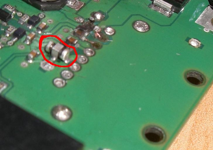

Hallo, kann mir vlt. jemand sagen um was für ein Bauteil es sich handelt? Habe schon gegoogelt aber nichts gefunden! MfG Jan

Das sieht sehr stark nach einer Diode aus. Solche (ähnlich aussehenden) habe ich aus einem alten Sateliten Receiver ausgebaut.
#1209266
T-Filter! Gibt's sogar bei Reichelt.
#1209275
... Das Bauteil hat 3 Anschlüsse von denen der mittlere an GND liegt -> keine Diode, sondern ein Filter wie Irgendeiner schon sagte.
#1209305
Kann auch ein einfacher Durchführungskondensator sein. Vermutlich von Murata.
#1209308
Überspannungsableiter, symmetrisch mit Funkenstrecken?
#1209324
Der hier ist ein EMI-Filter von MuRata.
#1209331
Hi, danke für die vielene Antworten! Super Forum! Ich denke auch das es wohl ein Entstörfilter sein wird aber der von mir ist kleiner als der EMI-Filter. Ohne einen Schaltplan werde ich das Bauelement wohl nicht bestimmen können!? Vielen Dank nochmal! MfG Jan Naja, es gibt weitaus mehr als einen Hersteller von solchen Filtern. Bist du denn sicher, dass das Bauteil defekt ist? Mehr als ein Draht in Ferit und ein C ist da nämlich nicht drin.
#1209372
Hi, ja ich bin sicher weil nächmlich auf dem Bild von mir, quasi Rechts neben dem "Filter" der jetzt noch da is noch so einer saß! Die Dinger sitzen direkt hinter einer Steckerbuchse die habe ich aber ausgelötet. Auf die Platine ist Wasser gekommen und der eine Filter hat dadurch wohl schweren Schaden genommen. Der ist mir nämlich entgegen "gebröselt" gekommen, also das Kantike mittelstück war richtig angebrochen. MfG
#1209379
Kantige meinte ich natürlich! :) Ist übrigens ein Radiosteuergerät. Und ich habe gedacht das men es vlt. nochmal zum laufen bekommen wenn ich solch einen neuen Filter einbauen könnte! Aber ohne bezeichnung hat man da wohl keine Chance! Man sieht auf dem Bild ja auch das die Platine an der Stelle wo der andere Filter saß etwas gelitten hat. MfG
#1209387
Ich glaube ich habe was gefunden! http://www.mercateo.com/p/139-9528180/KONDENSATOR_470PF_3_TERMINAL_Typ_9528180.html kommt auch von der größe hin! Der Abstand von den enden zu dem Viereckigem Mittelteil ist nämlich deutlich kürzer! Könnte es sowas sein? MfG
#1209435
Och, probier vielleicht erstmal einfach 'n Stück Draht, vielleicht reicht das ja schon...
#1214106
Hi, ich bin es nochmal kann mir evtl. jemand sagen wie man so ein EMI Filter ausmessen kann? MfG Jan
#1214140
Die Mitte ist Masse. Von außen jeweils gegen Masse Kapazität (pF .. nF) messen, ansonsten muss das Teil wie ein Draht wirken. Die Ferritperlen kannst du schlecht ausmessen. Mehr ist das nicht.
#1214146
Hi, danke für die schnelle Antwort. Habe jetzt beide Seiten gegen die mitte (also Masse) gemessen. Habe pro Seite ca. 107 nF. Kannst du mir jetzt noch sagen ob ich da was berechnen muss? Hab nämlich das Datenblatt von dem Filter hier aber da gibt es nur 22 pf, 47 pF, 100pF usw also garnichts mit nF! Sind die ersten Anfänge was diese Filter betrifft habe mich vorher nie damit auseinander gesetzt! MfG Jan
#1214271
100nF gibt es durchaus auch, bei denen ist nur das Frequenzspektrum, das gefiltert wird, anders. Hoffentlich hast du im ausgelöteten Zustand gemessen. ;) Hier kannst du mal über den Daumen peilen, wie die Filterfrequenzen aussehen könnten: http://www.reichelt.de/?;ACTION=3;LA=4;GROUP=B43;GROUPID=3175;ARTICLE=4902;START=0;SORT=artnr;OFFSET=16;SID=1533JRhNS4AQ8AACaNA30b1ea2c974b0d7587a6a73dad71c296e0 Antwort schreiben |
