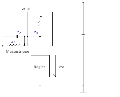

Störverhalten: Bedingt durch die Arbeitsweise des Reglers liegt über dem
Regler eine Störspannung Vst an. Diese Störspannung kann man nicht
einfach wegfiltern, weil man dadurch den Regler behindern würde. Die
"elektrischen Innereien" der Lima sind nun ein relativ groß
ausgedehntes, massiges Gebilde, welches relativ zum Chassis auf dieser
Störspannung "floatet". Zwischen diesem Gebilde und dem Limagehäuse
existiert eine relativ große elektrische Kapazität Clg. Eine weitere
Kapazität Cgc besteht zwischen Limagehäuse und Chassis. Das
Störverhalten ist nun davon abhängig, wie gut das Limagehäuse mit dem
Chassis verbunden ist. Lagert das Gehäuse etwa auf Gummiklötzen? Dann
wird es ev. strahlen wie ein Dipol. Gibt es eine (induktive)
Massestrippe Lstr? Dann hat man immer noch einen Dipol in Verbindung mit
einem LC-Schwingkreis. Je besser die Chassisverbindung, umso kleiner die
Störungen.
Das sind aber nur meine Vermutungen. Die realen Verhältnisse in einem
Flieger kenne ich leider nicht.

Kurz und Knapp: Der Vorteil bei der Positivregelung besteht darin, dass
Ständerwicklung und Chassis im Mittel auf demselben elektrischen
Potential liegen. Demgegenüber gibt es bei der Negativregelung zwischen
beiden Bestandteilen eine Potentialdifferenz, welche zusätzlich mit
einem Wechselanteil behaftet sein kann. Aufgrund des Wechselanteiles
fließen dort irgendwelche unerwünschten Ströme (Gleichtaktströme). Wenn
diese Gleichtaktströme sehr hohe Frequenzanteile enthalten, kommt es
leicht zu Problemen. Oberhalb von einigen 10MHz reichen bereits
Gleichtaktströme einer Größenordnung von 10uA aus, um bei üblichen
EMV-Messungen Grenzwertverletzungen zu verursachen. Demensprechend
könnte natürlich auch der Funkverkehr gestört werden.

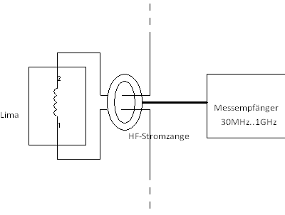

Die Entwickler von Geräten führen manchmal Messungen solcher
Gleichtaktströme durch, um schon im Vorfeld von EMV-Messungen drohende
Grenzwertüberschreitungen aufzuspüren. Dazu braucht man eine
HF-Stromzange und einen Messempfänger oder einen empfindlichen
Spektrumanalyzer. Eine Messung der Gleichtaktströme bei der Lima könnte
man z.B. gemäß Anhang durchführen. Alle sprektralen Peaks, die größer
sind als 10uA (-40dBmA), sind zumindest sehr verdächtig. Anschließend
muß man noch eine Vergleichsmessung bei stehendem Motor durchführen,
damit man Gleichtaktströme nicht mit echten Funksignalen verwechselt.
Das Ganze ist außerhalb einer Entwicklungsabteilung natürlich ein riesen
Aufwand, und wohl nur interessant, wenn wirklich Probleme auftreten.
Störungen mit niedrigeren Frequenzen als ca. 30MHz sind meiner Meinung
nach eher auf ungünstige Verkabelungen, schlechte Kontakte usw.
zurückzuführen. Auch die Funktionsweise des Reglers (Thyristor,
Schaltregler...) hat sicherlich einen Einfluß.
