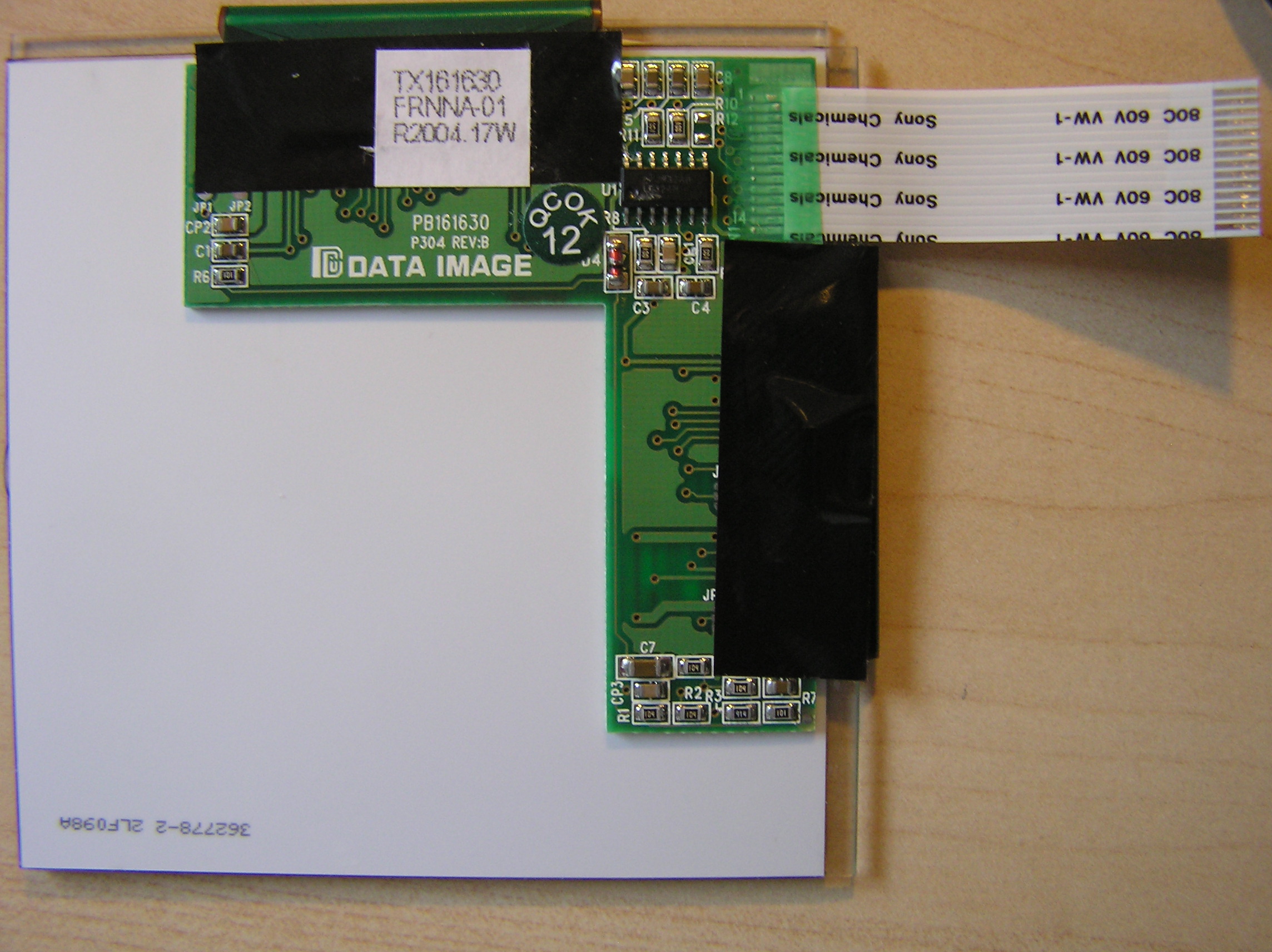

ich habe da so ein kleines (vielleicht auch größeres) Problem mit einem
Grafik LCD. Nein, es wird kein "Ich bin zu faul FAQs  Google
Datenblätter / Tutorials zu fragen/lesen" - Thread wie er wohl so oft
auftaucht.
Mir geht es um folgendes, ich habe mir in der eBucht ein Grafik LCD
gekauft, recht günstig dachte ich (1€ Auktion :P), da könnte man ja mal
mit rumspielen ist nicht schlimm wenn es kaputt gehen sollte. Leider
habe ich bei dem LCD keine Beschreibung dazu bekommen (also Datenblatt)
aus welchem ich die Pinbelegung ermitteln könnte. Wenn ich bei Google
nach der Bezeichnung suche gibt es nur 3 Ergebnisse welche mir auch
nicht weiterhelfen. Daher versuche ich hier nun Antworten zu finden :)
Also auf dem LCD findet sich diese Beschriftung auf der Rückseite der
Platine:
TX161630FRNNA-01
R2004.17W
PB161630
P304 REV:B
Hersteller ist Data Image
Es hat 14 Anschlüsse
Aus der Bezeichnung lässt sich erkennen (mit Hilfe der Herstellerseite)
das es sich um ein 160x160 Grafik LCD handelt, ohne Touchpad, ohne
Beleuchtung, mit Reflektor.
Die Typennummer existiert nicht mehr auf der Seite des Herstellers
(welcher wohl auch nicht mehr existiert wenn man sich das Copyright am
unteren Rande ansieht: 2001) Ich finde nur ein ähnliches Modell das
TG161600 welches aber 18 Anschlüsse hat, wobei die 4 zusätzlichen die
vom Touchpad sein könnten (kann das sein?)
Ich habe bereits einen amerikanischen Verkäufer auf eBucht
angeschrieben, ebenso den Hersteller aber noch keine Antwort erhalten.
Ich habe versucht hier mal alle Informationen anzugeben die ich bisher
gefunden habe zu dem Display. Vielleicht habe ich ja Glück und hier hat
noch jemand das Display :)
In diesem Sinne hoffe ich auf freudige Nachrichten und wünsche
allerseits ein schönes Wochenende.
MFG Björn

Auf dem IC kann ich grade noch so erkennen das es sich um ein
JM32AH
LP324M
handelt. Also wirst du wohl Recht haben. Wie läuft das dann ab mit
Controllerlosen Displays, kommen da ähnliche Problemchen auf mich zu wie
bei z.B. einem Notebookdisplay? Ist nur ne Vermutung da du Takt
erwähntest. Dann werde ich wohl wieder was zu lesen suchen und mich in
ein stilles Kämmerchen verziehen ;)
Wie sieht denn die Anschlussbelegung dafür aus weisst du das zufällig?
Oder gibt es gar keine allgemeine Regelung so wie bei den TextLCDs die
auf dem HD.. basieren
Die Ansteuerung ist eigentlich recht einfach, und sollte bei einem
160x160 Display nicht allzu aufwendig sein:
Man taktet 160 Pixel (= 40x4bit) einer Zeile rein, aktiviert kurz LP,
woraufhin das Display die Daten übernimmt und in die nächste Zeile
wechselt. Danach beginnt das selbe für die nächste Zeile von vorne.
Das ganze jetzt 160x für alle 160 Zeilen. Dann kurz FLM aktivieren,
damit das Display wieder mit Zeile 1 beginnt.
Die Anschlussbelegung macht jeder Hersteller wie er möchte.
GND und Vcc kann man meist über Massefläche, Kondensatoren oder Vcc vom
324 rausfinden. Die Displayspannung geht entweder direkt oder über einen
Transistor an die negative Betriebsspannung vom 324.
Die restlichen Pins kann man rausfinden indem man schaut wo diese hin
gehen:
Der Pixeltakt geht nur an das obere IC, ebenso die 4 Pixeldaten. LP geht
an beide ICs und FLM nur an das seitliche.

Ah okay, so läuft das also mit dem Timing. Hört sich nach viel Arbeit
für den AVR an, na mal sehen was draus wird und ob ich die Belegung
rausfinde :)
