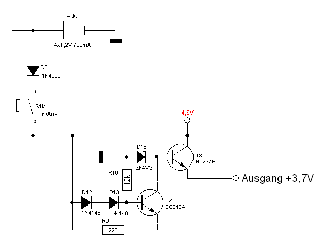

welche Schaltung ?
#1210122
Der Schaltplan ist irgendwie komisch gezeichnet.
Wenn ich keinen Knick in der Optik habe, dann bilden R9, R10, D12, D13
und T2 eine Konstantstromquelle, welche die Zenerdiode D18 speist. Das
ganze bildet eine Spannungsreferenz an der Basis von T3.
Die Schaltung ist ein diskret aufgebauter Spannungsregler ohne
Kurzschlußschutz für etwa 3,7V.
D5 ist ein Verpolungsschutz.
Gast #1210131
Und bevor jemand fragt, die Schaltung hat bei Industriestückzahlen
(>100.000) einen Bauteilewert von etwa 2,5 Cent. Dagegen kommt kein noch
so schlechter und preiswerter integrierter 3,3V-Spannungsregler an!
Gast #1210135
Und wenn du jetzt noch aus dem T2 (BC212) einen PNP machst, dann stimmt
auch das Schaltbild.
Ein Regler im strengen Sinn ist es nicht! Dazu fehlt die Rückführung
des Ausgangs zur Korrektur.
#1210139
Da hast du Recht. Mir fiel allerdings kein besserer Begriff ein, der die
Funktion beschreibt. "Verstärkte Zenerdiode"? "Spannungssteller?"
Gast #1210147
Mir auch nicht - sonst hätte ich ihn genannt :-)
"Verstärkte Zenerdiode" trifft es am Besten, auch wenn dies kein
üblicher Begriff ist.
Sollte auch keine Kritik sein, nur ein Hinweis.
Gast #1210263
"Ein Regler im strengen Sinn ist es nicht! Dazu fehlt die Rückführung
des Ausgangs zur Korrektur."
Es IST näherungsweise ein P-Regler ( nicht ganz linear, natürlich ):
Die "Rückführung" auf den "Eingang" findet am Emitter des T3 statt, wird
dort z.B. die Spannung höher, wird die U(be)-Spannung niedriger und der
Transistor etwas hochohmiger.

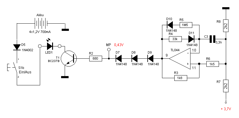

Gast #1210363
vielen Dank für die schnelle und sehr gute Hilfe. Habe noch eine
Schaltung die ich mir nicht erklären kann. Würden Sie mir hier noch
einmal helfen? Vielen Dank im voraus.
MfG
Franz B.
