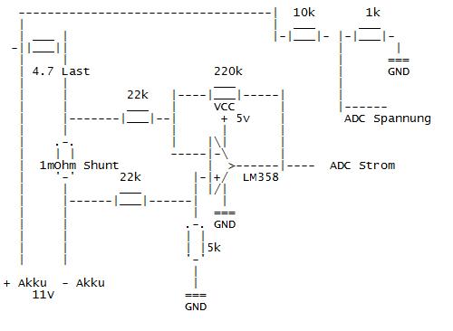

ich habe die Zeichnung noch ein bischen genauer angepasst! Das Plus des
Akkus hängt über ein Spannungsteiler an der Masse Die Masse ist NICHT
GLEICH minus des Akkus

Muss ich wirklich den OPV an eiener (halbwegs) symmetrischen Spannung
betreiben?

#1210307
Bei deinem Differenzverstaerker sind die beiden Eingaenge vertauscht.
An dem oberen 22K steht eine positivere Spannung an als an den unteren
22K.
So muss dein OP eine negative Ausgangsspannung abgeben was er aber
aufgrund der Versorgung nicht kann. Tausch einfach mal die beiden 22K
untereinander.
Gruss Helmi

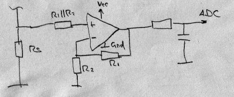

Mal ein Vorschlag.
Die Verbindung Akku (+)/ P1 darf nur die einzige Verbindung zwischen
beiden Schaltungen sein. Die an P1 stehende Spannung muß rechnerisch von
beiden Messwerten abgezogen werden.
Gast #1210420
@Helmut Lenzen
ich habe die Eingänge mal gedreht. hat komischerweise nichts gebracht!

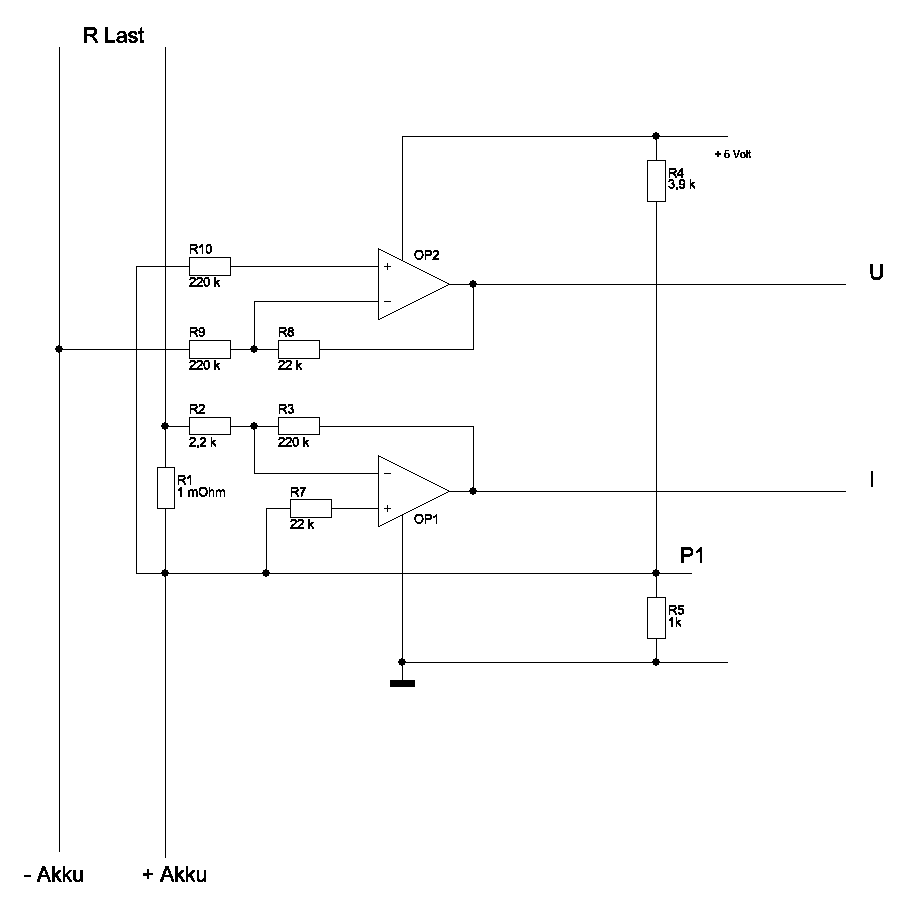

Gast #1211556
@Ich
Wow Cool mit deiner Schaltung tut's einwandfrei... DANKE 1000!!!
messe ich richtig wenn ich jeweils die Ausgänge U und I jeweils auf GND
(OP1 GND) messe oder muss ich als GND den P1 verwenden? Die Frage kommt
daher: bei einer Akkuspannung von 11.1 V und dem 4.7 Ohm Lastwiderstand
messe ich folgende Werte:
für I ~223 mV für U ~1.15 V
und JETZT kommts wenn ich die Spannung des Akkus verdopple auf 22.2
ändern sich die werte für und geringfügig und für U erst gar nicht!
Danke für Dein Feedback
Gast #1211669
tja.....habe den Fehler gefunden
man sollte die 2 Akkus halt auch Seriell miteinander verbinden um die
dopplete Spannung usw.. zu erhalten und nicht parallel!
Danke allen für die vielen Feedbacks
Die Schaltung von "ICH" ist genial einfach und funktioniert
einwandfrei!!
