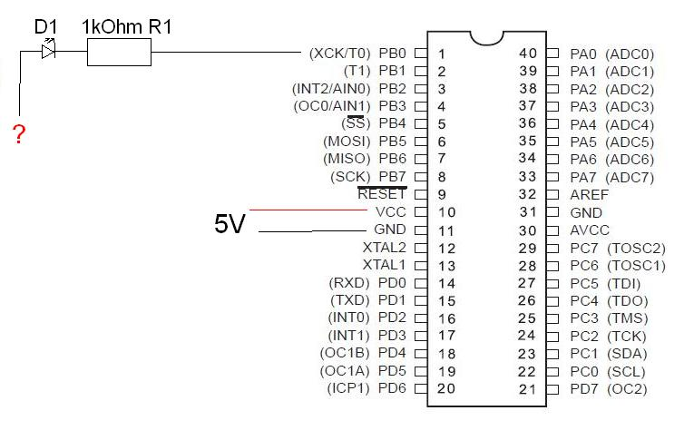

Hi all,
naja bin ein ziemlicher Anfänger und habe schlechte englisch Kentnisse.
Mein Problem ist dass die LEDs nicht blinken.
Das ist das folgende Beispiel Programm was ich hoffentlich richtig auf
mein ATmega32 gebrannt habe über Ponyprog. Kann mir da jemand noch die
richtigen einstellungen nennen? Ich habe einen Seriellen Anschluss
benutzt.
Das Problem jetzt, wie beschalte ich das ATmega32? Habe mal im Anhang
den unfertigen Schaltplan angefügt.

Gast #1210471
VCC   muss an +5V
AVCC  dito
Reset über einen 1k-Widerstand an +5V
Es hat mehrere Ursachen, dass die LED trotzdem nicht blinkt:
1. Stack-Pointer nicht initialisiert
2. keine Verzögerung - Deine LED blinkt mit ungefähr 500kHz
Lies bitte das AVR-Tutorium (siehe Link links oben)
Otto
Gast #1210502
ich meinte, wohin muss dann das ? hin? als das Teil was vom Pin weg
führt.
Müss ich nen Stack-Pointer initialisieren?
Meinet wegen soll es nicht blinken sondern dauernd an sein, brauch ich
dann auch nen Stack-Pointer?
Wofür ist das Reset gut?
Aber Hauptfrage noch, wohin muss das Fragezeichen hin?
Gast #1210507
Das mit dem Fragezeichen müsste an +5V aber:
1. schaltet man eine LED (Anode) eher vom Portpin gegen GND (Kathode)
2. Läuft ohne Reset und Initialisierung des Stack sowieso nichts

Gast #1210517
erst sage ich:
Und die LED umdrehen und die Kathode dann an Masse (GND)
und weil Du das scheinbar nicht willst:
weil einmal sagste an GND und einmal an +5V...an was denn nun?
und jetzt sieh zu, wie Du klar kommst.....
