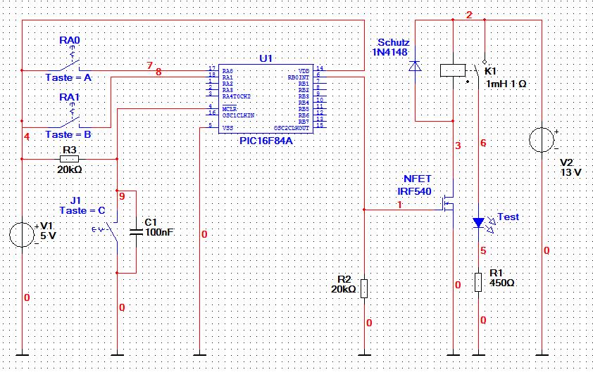

Hi ich habe ein kleines Problem mit Multisim.
Und zwar hab ich mir ne kleine Schaltung aufgebaut mit einem PIC16F84A!
Ich war mir nicht sicher ob ich einen Takt anschließen soll, denn
Im PIC konnte man unter Eigenschaften schon nen Takt auswählen, mh
komisch!
Im Anhang ist ein Bild der Schaltung.
Kurz was zum Programm es ist nur eine einfache Simulation für einen
Komfortblinker, sprich 1xBlinkhebel Tippen = 3x Blinken.

Das eigentliche Problem ist nicht das Programm, sondern dass die
Simulation in Multisim nicht läuft.
Wenn ich in Multisim z.B. dem RA0 nen Impuls aufs Auge drücke tut sich
am Ausgang nichts (Relais zieht nicht an).
Kann mir da jemand weiter helfen iwas ist falsch.
Greuß Nico
von TK (Gast)
Also zuerst würde ich mal einen externen Takt anschließen - oder wie
soll der PIC sonst arbeiten?
Dann würde ich mich mal im Programm mit Interrupts beschäftigen und vor
allem mal mit den sog. Special-Function-Registern.
So funktioniert das Programm nämlich auch nicht!
Alleine schon der Versuch einen 'movlw .1000' in ein Register zu
schieben wird wohl so nicht ganz klappen.
Im Datenbuch stehen doch diverse Programmroutinen, wie mit welchen
Registern umzugehen ist.
Also die Devise lautet:
ERST DAS DATENBUCH LESEN (und zwar ALLES) und dann anfangen zu
programmieren.
TK

von PIC N. (eigo) Benutzerseite
Es geht in dem angehängtem Bild nur darum,
ob es mit dem Takt so funktionieren würde bzw. was daran falsch
ist, denn er arbeitet nicht!
Einen normalen Quarz finde ich in Multisim nicht.
LG
von TK (Gast)
wieso nimmst Du nicht ein Steckboard und bestückst dieses mit einem
minimalen Aufwand an Bauteilen (also 5V Versorgung mit 100nF
Kondensator, Quarz / oder besser Resonator und evtl. eine LED)?
Ich kenne das Simulationsprogramm nicht. Sollte aber gehen. Takt am
OSCIN, Versorgungsspannung an VDD und VSS, MCLR auf H (am besten mittels
10k -> siehe Datenblatt).
Also es will immer noch nicht hinhauen!
Ich habe jetzt ein total simples Programm geschrieben nur zum testen!
Hier mal kurz der Code:
List p=16F84A
include "P16F84A.inc"
ORG 0x00
goto Init
ORG 0x04
RETFIE
loops   Equ 0x22
loops2   Equ 0x23
Init  bsf STATUS,RP0
  movlw B'00000011'
  movwf TRISA
  movlw B'00000000'
  movwf TRISB
  bcf STATUS,RP0
main  BTFSC PORTA,0
  BSF PORTB,0
  BTFSC PORTA,1
  BCF PORTB,0
  call wait
  call wait
Die Zeitschleife lasse ich jetzt mal weg.
In den Bildern kann man meinen aufbau sehen und
wie ich mit dem PIC arbeite.
Vielleicht kann mir wer weiter helfen...
LG Nico

Programmiertool, eine Entwicklungsumgebung usw....
Ich bin mir nicht sicher, ob der 16F84A einen internen Oszillator hat,
aber ich glaube nicht. Daher muß eine ext. Quelle vorhanden sein.
Übrigens müssen die FUSES vor dem Programmieren bzw. Simulieren richtig
gesetzt sein, sonst funktioniert dein Programm auch nicht (also OSC auf
XT setzen, WatchDog AUS, Rest ist egal.)
PS: nach dem letzten CALL wait sollte irgendwann auch mal wieder ein
goto main kommen.

TK wrote:
> Also ich hab keine Ahnung, was das mit der Simulation soll???
> Wenn Du mit einem PIC arbeitest, dann nimm bitte auch ein Microchip
> TOOL!!!
> MPLAB ist kostenfrei und hat einen Simulator eingebaut, ein
Alles schon passiert, es hat aber kein LCD Tool.
In MPLAB funktioniert alles!
Hat er!
Passiert im Quelltext!
> goto main kommen.
Copy Paste Fehler, da ist ein goto main!
> Gruß
> TK
Danke
