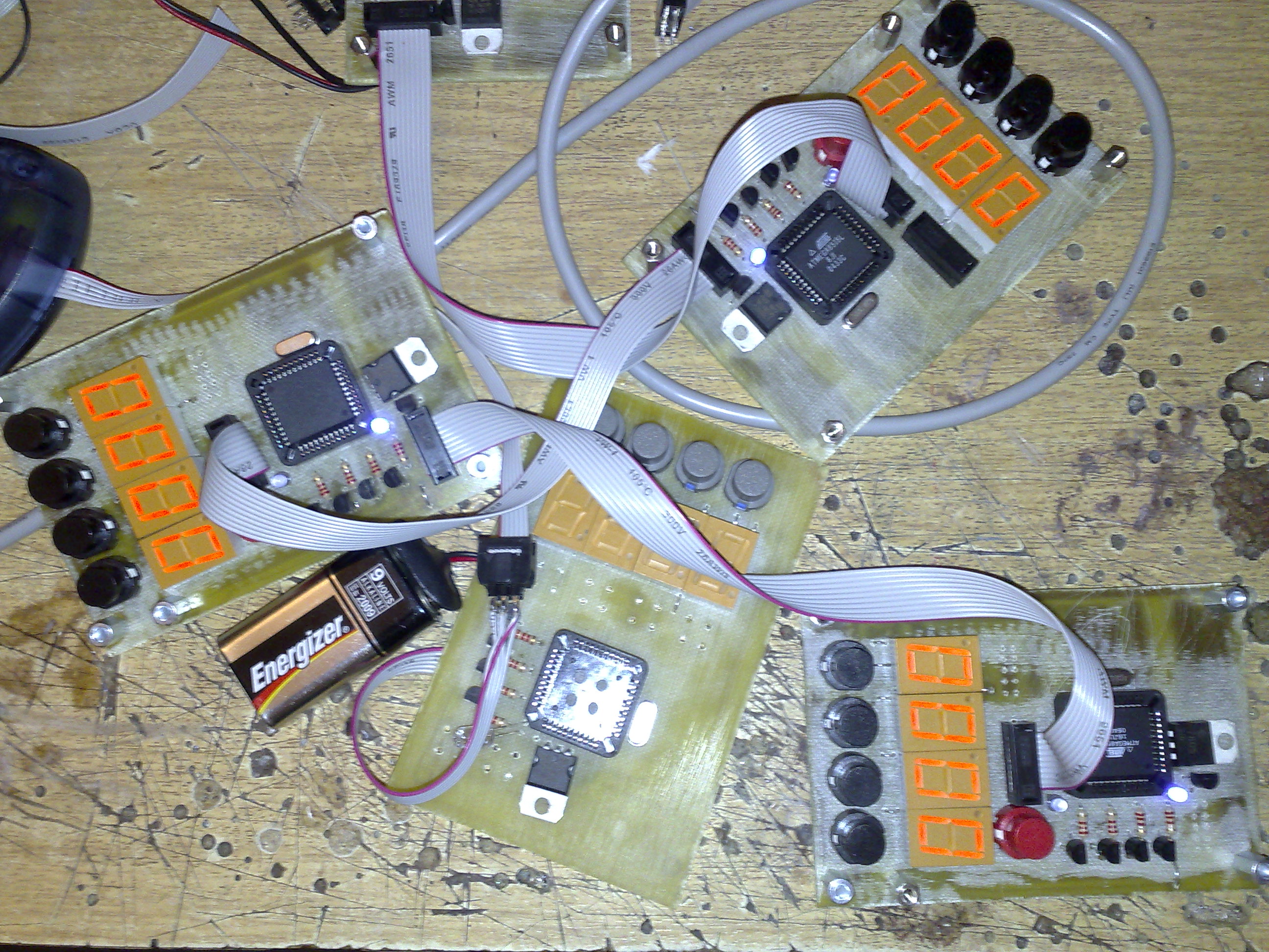

Hi! Ich verwende eben einen Atmega8515 und möchte jegliche Ports zur
Anzeige von 7-Segmentanzeigen verwenden, sowie Taster zur Eingabe. u
mein Problem, ich habe auch Leds drauf zur Anzeige und ei Ausgang soll
einen Transistor auf einer anderen Platine triggern.
Dieser Tarnsistor hängt bei dem 8515 am Port PA7 (AD7). Eine weitere Led
hängt an PA6 (AD6). Diese Led ist einfach nicht zum leuchten zu
bringen!!!
Ich habe Eingangs definiert, dass Port A.7 sowie A.6 Ausgänge sein
sollen. Kann es sein, dass diese ja Analogports sind und somit für mich
als Digiports nicht zu nutzen gehen?
Als ich noch den Parallelprogrammer für bascom verwendete, gab es im
bascom die Möglichkeit in den Fuses einzustellen ob man alle Ports so
nutzen will. Das geht nun mit dem ISP-AVR-MK2 nicht mehr?
Was kann ich tun? (will nicht wirklich die ganze Platine neu machen :-(
Gruss, uwe!

Ich hatte den Fehler weiter unten und ihn beim kopieren nicht erwischt.
Es steht in den Grundanweisungen drin, dass der PortA.7 als Eingang
definiert ist. Weiterhin hatte ich aber noch an anderer Stelle
geschrieben dass dieser ein Ausgang ist. Das muss ja schief gehen. Es
war sicher keine Absicht das vorzuenthalten.
Mein Problem ist also gelöst und der Stepper, so heisst das Gerät
übrigens, macht seine Arbeit nun prächtig. Es besteht aus bisher 4
Platinen mit Segmentanzeigen (nein ich habe bisher keine fotos), welche
Verzögerungszeiten für ein feuerwerk einstellen lassen. ist die eine
Zeit abgelufen, so wird der nächste Timer gestartet. Diese Triggerung
übernimmt der Eingangs beschriebene Transistor.
