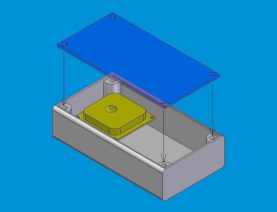

ich würde das Gehäuse für einen GPS-Handheld-Empfänger gerne aus Alu
fräsen. Das GPS-Modul (Navilock NL-504) soll dann wie im Bild gezeigt
eingebaut werden (natürlich mit Peripherie). Der Deckel des Gehäuses
kann dann meinetwegen auch aus Kunststoff sein.
Frage: Würde ein Alu-Gehäuse den Empfang des GPS-Moduls verschlechtern
oder hat das keinen Einfluss darauf?

Hi, Markus,
wenn ich Dein Bild richtig sehe, dann hast Du eine GPS-Patch-Antenne auf
den Deckel geklebt (1) oder unterhalb eines Deckels (2) aus
nichtleitendem Plastik.
Beides müßte gehen. (1) sowieso, bei (2) aber wird die Nähe des Plastik
zur Patch-Antenne deren Resonanz verschieben - und diese Verschiebung
die Empfindlichkeit beeinträchtigen.
Handheld im Regen, hmm. Wenn Du sowieso schon fräsen kannst, warum dann
nicht das Alugehäuse umdrehen, Unterseite nach oben? Mit Loch für die
Koax-Buchse?
Die Patchantenne spritzwasserdicht drauf kleben, Schutzlack gegen die
Korrosion der Löststelle an der Patch-Antenne?

ich habe jetzt nochmal ein Bild angehängt, wie ich mir das mit dem
Deckel vorstelle. Die silberne "Wanne" ist aus vollem Alu gefräst (evtl.
noch mit etwas dickeren Wänden), das blaue Ding ist der Deckel aus
Plastik. In die spätere Vorderseite des Gehäuses (also den jetzigen
"Boden der Wanne") muss noch ein ca. 25x40mm großer Durchbruch für ein
LCD.
Hier ist ein Bild vom GPS-Modul zu sehen:
http://www.globtech.de/images/GPS/Engine-Module-NL-504ETTL.jpg
Die Patchantenne war schon von Anfang an drauf.
Du denkst also, dass der geringe Abstand zwischen Deckel und
Patchantenne den Empfang negativ beeinflussen wird?
Gruß,
Markus

Das heißt, wenn man das Gerät in der Hand hat, ist die direkte
Verbindung Satellit-Antenne durch dein Alu-Gehäuse unterbrochen?! Die
Empfindlichkeit wird wahrscheinlich sehr darunter leiden. Ich würde auf
ein Kunststoff-Gehäuse ausweichen, auch wenn das wahrscheinlich
bedeutet, etwas von der Stange zu kaufen.

Ja genau, d.h. für ein optimales ergebnis sollte die Patch-Antenne immer
Richtung Himmel zeigen, am besten mit keinem Hindernis dazwischen?
Das GPS-Modul kann leider nur auf der Rückseite des Geräts eingebaut
werden, d.h. wenn man das Gerät in der Hand hat sind LCD und Platine
zwischen dem GPS-Modul und Himmel. Wie herum ich das Modul einbaue wäre
Platz-technisch egal.

Also erstmal sollte die Keramik-Antenne nach oben zeigen. Sonst hast du
die Elektronik des Moduls auch noch im Weg. Aber je nach Sensitivität
des Moduls und den restlichen Umgebungseinflüssen kann dir diese
Konstruktion einen vernünftigen Empfang verhindern. Ich würde dir
weiterhin zu Kunststoff raten.
Wenn man bedenkt, daß metallbedampfte Scheiben (Bahn, einige Autos) das
GPS-Signal erfolgreich abschirmen, kann man sich ausmalen, was ein
mm-starkes Alugehäuse macht! Wir sind hier schließlich im GHz-Bereich.
Die Anordnung Himmel - Alu - Patch-Antenne geht definitiv nicht. Kannst
Du das Gehäuse nicht so nehmen, daß der blaue Kunststoffdeckel oben und
das GPS-Modul da drunter ist? Damit hättest Du mehr Chancen. Oder einen
Ausschnitt für die Patch-Antenne reinfräsen, der nur durch Kunststoff
bedeckt ist? Oder wirklich ein Kunststoffgehäuse.

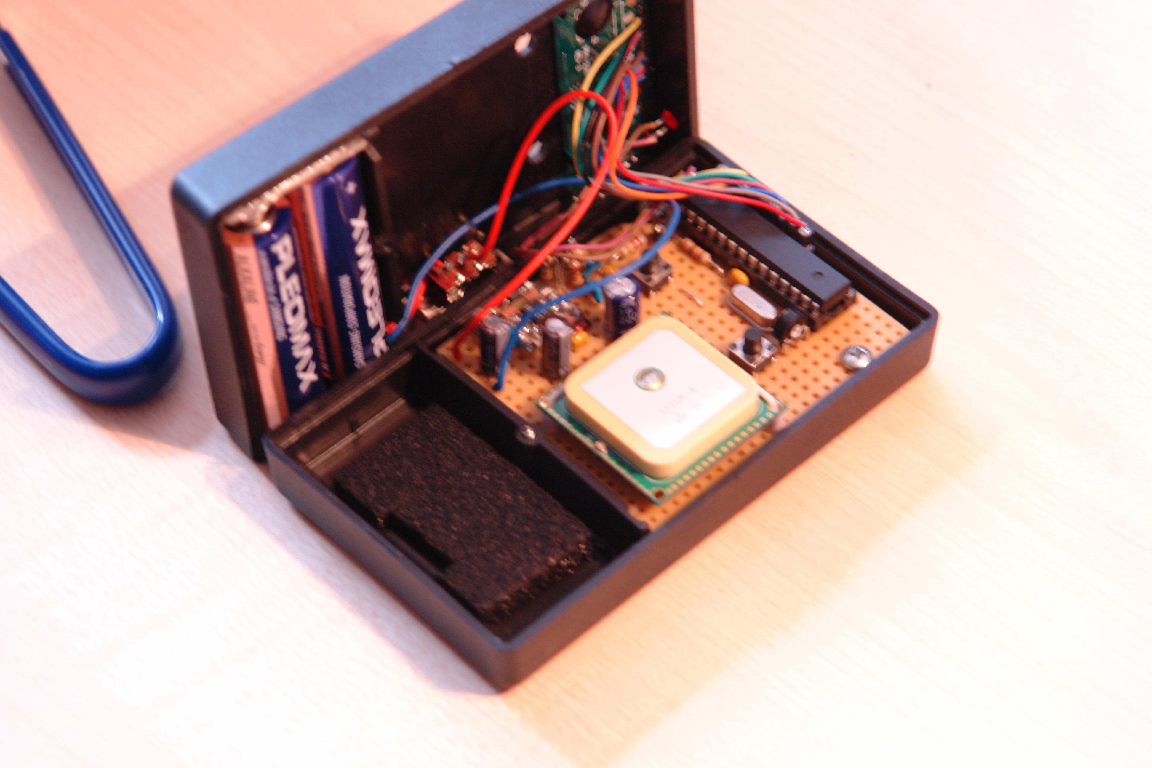

also im Moment ist das Modul noch zusammen mit einem Mega8, einem LCD
und einer SD-Karte (nicht sichtbar, unter der Platine) in dem plastik
Gehäuse eingebaut (siehe Bild). Hier im Zimmer (Dachgeschoss, ca. 1,5m
vom Fenster entfernt, unter einer Kupfer-Gaube) bekomme ich 7-8
Satelliten rein, und zwar egal, ob die Antenne nach Oben oder Unten
zeigt.
Im Auto ist der Empfang meistens auch ganz in Ordnung, in der Bahn
dagegen schauts schlecht aus.
Gruß,
Markus
